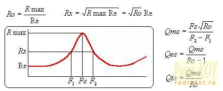

О: Основные: Fs – резонансная частота динамика, Qts – полная добротность динамика, отношение Fs/Qts и Vas – эквивалентный объём. Дополнительные: Qms – механическая добротность динамика, Qes – электрическая добротность динамика, Re – сопротивление динамика на постоянном токе.

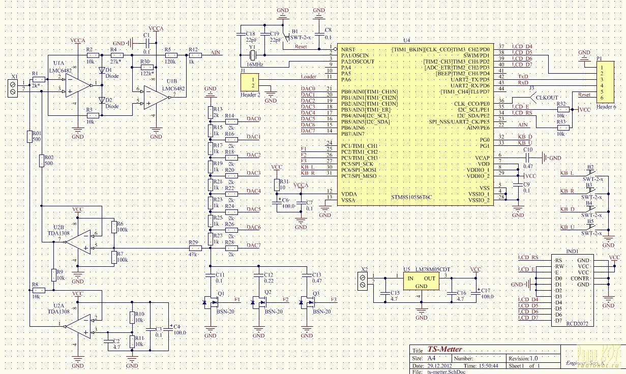

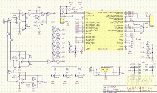

Описание схемы прибора.
Прибор состоит из четырёх основных частей: микроконтроллера (U4) с индикатором и кнопками, ЦАПа на резисторной матрице R-2R(R13-R28), усилителя мощности(U2) и активного детектора(U1). Питается прибор от батареек, напряжение питания стабилизировано линейным стабилизатором (U5). В измерительном тракте используется дифференциальное включение усилителя и детектора, что позволило избавиться от разделительных конденсаторов. Кнопки управления: «Вверх»(+), «Вниз»(-), «Вправо» и «Влево».
Если будет использоваться обычный стабилизатор типа 7805, то напряжение батареи должно быть не менее 7,5В (то есть реально - стандартные 9В). Можно применить стабилизатор с малым падением напряжения (LDO), но он дороже, или применить три пальчиковые батарейки и вообще отказаться от стабилизатора. В качестве усилителя мощности можно применить любой не очень мощный усилитель мощности ЗЧ с дифференциальным выходом и допускающем питание от однополярного источника +5В. Я применил усилитель с выхода на наушники от нерабочего CD-ROMа. В активном детекторе нужно применять ОУ обязательно с выходом типа rail-to-rai, такой тип входа ОУ не обязателен, так как уровни входных сигналов не большие. Диоды детектора D1 и D2 обычные, но лучше взять диоды Шотки. Резисторы для ЦАП (R13-R28) нужно взять из ряда 1%. Резисторы R01 и R02 каждый составлены из двух параллельно включённых по 1кОм. Они могут быть и меньше, но их величина участвует в расчётах, поэтому при использовании других номиналов нужно изменить прошивку. Транзисторы Q1-Q3 можно заменить на другие, которые могут работать с логическими уровнями на затворе. Можно попробовать биполярные с резисторами в базах, но на сколько хорошо они будут работать не скажу. Индикатор текстовый, 2 строки по 20 или 16 символов, совместимый по командам с HD44780. Мой индикатор имеет не стандартную распайку, поэтому схему откорректируйте под свой, с учётом добавления цепей регулировки контраста.
МК может работать от внутреннего генератора на 16МГц, поэтому внешний кварц можно исключить (выбирается в прошивке). У моего МК частота внутреннего генератора была около 15,9МГц, то есть отличалась всего на 0,5%. Такой точности для данного применения более чем достаточно.

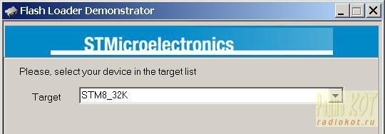

Теперь обещанные нюансы применения встроенного загрузчика. Тем, кто не работал ранее с STM8 и не имеет отладчика St-Link – дальше читать очень внимательно, иначе есть вероятность заблокировать загрузчик, а для разблокировки понадобится ST-Link.

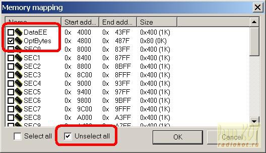

В новом МК загрузчик активирован по умолчанию. Однако, если не принять специальных мер, то после первой же записи прошивки он деактивируется. За активность загрузчика в МК STM8 отвечают два Option bytes (смотрим документацию) – OPTBL и NOPTBL. Если они не 0х55 и 0хАА соответственно, то при записанной прошивке загрузчик не активен. Поэтому при записи прошивки нам нужно установить их в правильное состояние (0х55 и 0хАА). Я использовал компилятор IAR, в котором я не нашёл, как штатными средствами установить эти байты в нужное мне состояние без использования аппаратного отладчика. Поэтому я написал простейший “add_option.bat” файл (находится в директории проекта), который после успешной компиляции проекта вызывается автоматически и дописывает в готовый файл прошивки одну строчку с нужными значениями этих двух Option bytes - S105487E55AA35. Кроме того, в прошивке предусмотрена запись этих байтов при замкнутой перемычке J1 (на всякий случай). Так как у меня нет отладчика ST-Link и я не могу проверить работоспособность этого варианта, то я проверил запись других Option bytes при замыкании перемычки – работает. Поэтому и байты OPTBL и NOPTBL должны таким способом записаться нормально. Для записи прошивки нужно установить и запустить программу “Flash loader demonstrator”, выбрать в ней нужный СОМ порт и скорость обмена (у меня 115200), нажать кнопку В1 прибора и сразу после её отпускания (в течении 1 с) в программе нажать кнопку «Next». С первого раза может не получиться. Далее выбирается тип МК – “STM8_32K” – «Next».
Пока МК не сброшен – можно продолжать работать с ним в режиме загрузчика.

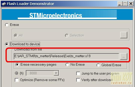

Выбираете нужный файл прошивки и записываете её в МК.

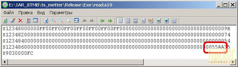

В файле прошивки в конце обязательно должна быть дописанная строчка «S105487E55AA35».
Теперь на всякий случай проверьте, записались ли Option bytes. Для этого прочитайте их из МК в файл.
В конце файла должно быть 55АА.
Если нет – НЕ ВЫКЛЮЧАЙТЕ И НЕ СБРАСЫВАЙТЕ МИКРОКОНТРОЛЛЕР!!!

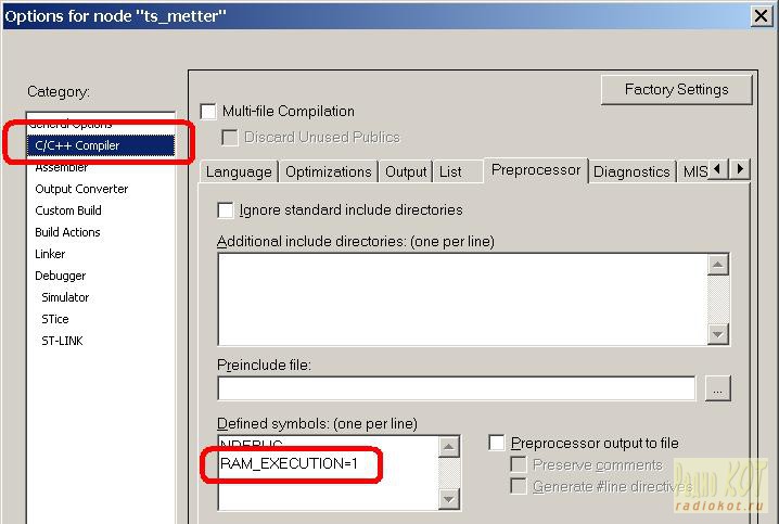

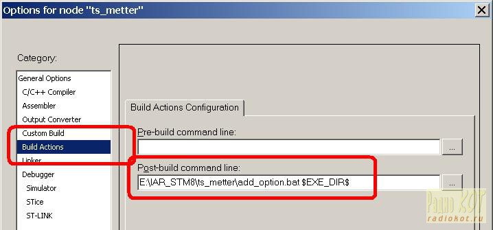

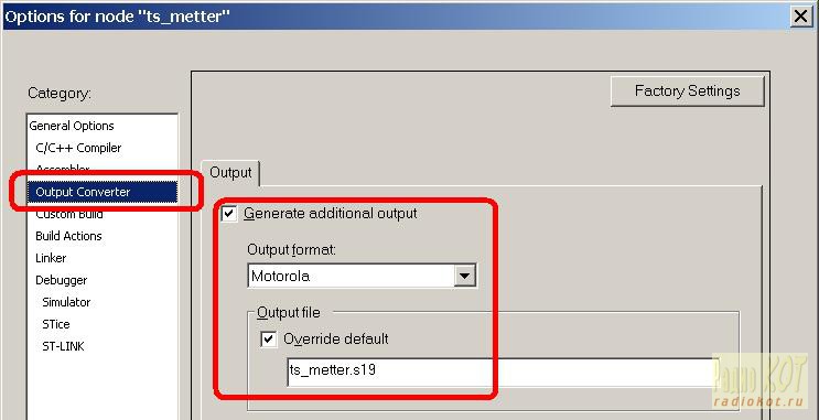

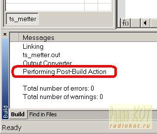

Если вы вносили изменения в прошивку и перекомпилировали её, то в окне сообщений компилятора обязательно должно быть сообщение «Performing Post-Build Action».
Это значит, что bat-файл отработал и дописал Option bytes. Если этого сообщения нет – укажите на этот файл в параметрах проекта и перекомпилируйте проект, чтобы вышеуказанное сообщение появилось.
Проверьте ещё два параметра в настройках компилятора:
Теперь перезапишите прошивку в МК и опять проверьте эти байты. Если они есть – всё нормально и можно проводить сброс МК.

Подключите на вход прибора резистор 100 Ом. Точность не важна, важно знать его точное сопротивление, например 98,5 Ом (он будет эталоном при последующей калибровке). Измерьте постоянное напряжение на выходе детектора (вывод 7 U1). Должно быть чуть больше 0 (до нескольких десятых вольта, лучше около 0,1В), устанавливается подбором резистора R30. При нажатии кнопки «Вправо» на индикаторе отображается измеренное сопротивление. Его значение сейчас не важно. Опять два раза «Вправо» – начинает генерироваться синусоида частотой 199Гц. Форма сигнала контролируется на конденсаторах С11-С13. Она должна быть чистая, без ступенек, размахом чуть меньше 5В. Явные дефекты формы – обрывы или замыкания в ЦАПе, если ступенчатая – не работает ключ Q1. Далее проверяется сигнал на дифференциальных выходах усилителя. Амплитуда может быть разной в зависимости от применённого усилителя. У меня она равна 2,5В между пиками синусоиды на каждом из выходов (дифференциальные 5В). Главное, чтобы сигнал был без ограничения. Если сигнал ограничен, то нужно уменьшить КУ усилителя или увеличить резистор R29 (совместно с R6 и R7 образует делитель на 2).
На выходе детектора (вывод 7 U1) должен быть выпрямленный сигнал с минимальным уровнем, который мы установили при помощи R30 и максимальным – чуть меньше 5В, без ограничения.
Нужная максимальная амплитуда и равенство амплитуд (не очень критично) выпрямленных полупериодов устанавливается подбором резисторов R1 и R4.

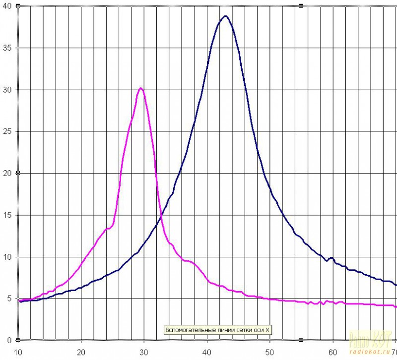

Характеристика импеданса динамика в оформлении фазоинвертора имеет не один максимум, а два, расположенные с двух сторон от резонансной частоты, на которой импеданс будет иметь минимум. В исполнении BandPass таких "двугорбых" резонансов будет два - для НЧ и ВЧ фазоинверторов.
В режиме настройки фазоинвертора отображаются три величины - амплитуды двух максимумов импеданса (в единицах отсчётов АЦП) с двух сторон от резонанса и резонансная частота. Для BandPass настройка производится отдельно для каждого фазоинвертора. Для обычного фазоинвертора или НЧ резонанса у BandPass частоа перестраивается от 10 Гц до 100Гц, а для ВЧ резонанса у BandPass от 45 до 144 Гц.
При настройке фазоинвертора нужно добиться примерно равных амплитуд максимумов импеданса.
Проверил на своей колонке - пришлось её перестраивать.
