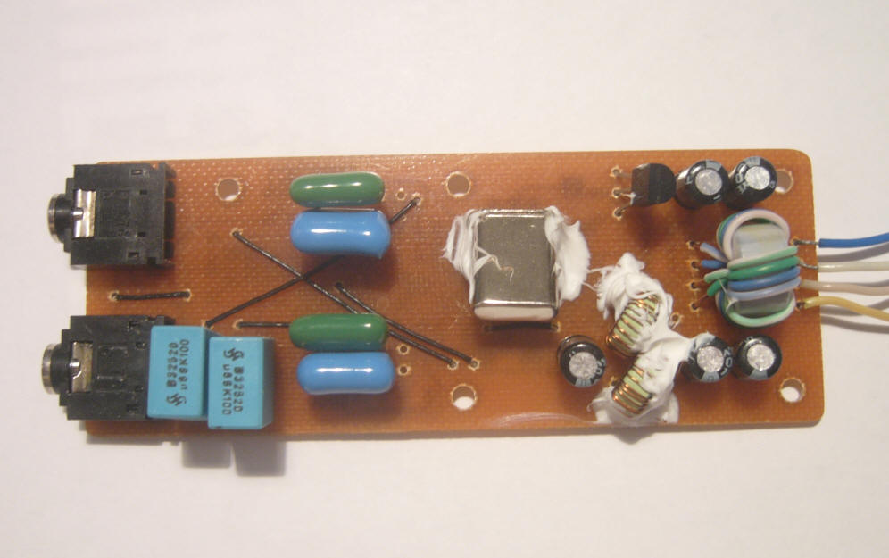

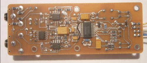

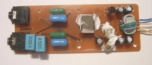

Так как городить здоровый девайс в корпусе от сиди привода мне было лень, все хотелось побыстрее запустить, я решил просто сделать платку даже без корпуса, с питанием непосредственно от юсб, фактически только для наушников. Полной принципиальной схемы нет, но объясню на словах. ЦАП включен в соответствии с рекомендуемой производителем схемой включения, питание от порта через LC фильтры, 3.3 В снимаются с tl431. На выходах ЦАП поставил по активному ФНЧ второго порядка (см. схему) на ОУ OPA2132, дополненных далее повторителями на их вторых половинках, их вполне достаточно для негромкой раскачки наушников в 16 ом.
Схема
Также для усиления средней точки PCM2702 от ноги 21 (Vcom), добавил ОУ OPA134, по схеме повторителя напряжения, он создает искусственную землю для наушников.
Как видно имеются два выхода на джек 3.5 мм, один для ушей, второй - для усилка. Но с усилком на TDA7294 ничего не вышло, постоянно возбуждался, почему - не стал разбираться.

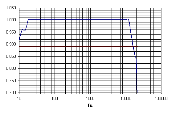

Потому как измерительными приборами практически не обладаю, померил только АЧХ вольтметром ВК7-9, насколько он показывает правду, не могу сказать, но другого ничего нет. Для генерации использовал программу HS SF-Generator Standard. Красным на графике - линии по -1 и -3 дБл.
График

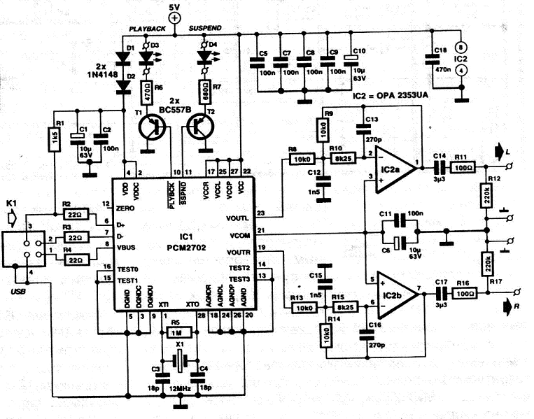

Автор так и не прислал схему этого устройства, однако обычно описанная микросхема включается следующим образом:
Схема
