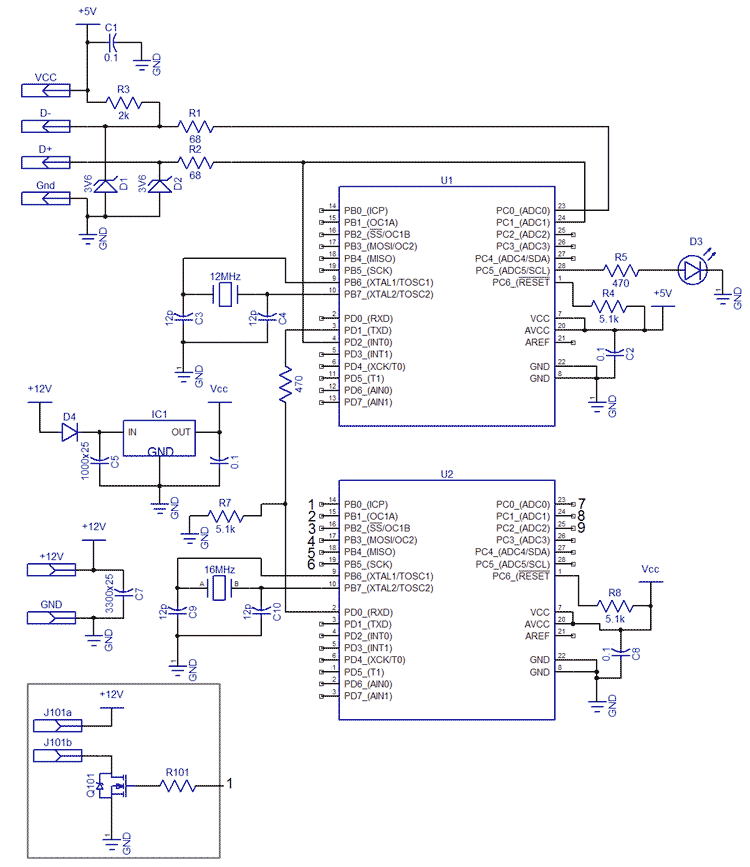

Система состоит из трех частей
1) Программное обеспечение – анализирует изображение и передает данные во вторую часть.
2) ШИМ контроллер – получает данные по USB и управляет яркостью светодиодов.
3) Светодиодные прожекторы – освещают комнату.
Все.
Схема
Итак. Само устройство состоит из двух микроконтроллеров ATMEGA8. Первый отвечает за USB интерфейс и готовит данные второму. Второй занят ШИМом девяти светодиодных групп. Микроконтроллеры питаются от разных источников (1 – от USB, 2 – от внешнего БП) и связаны двумя проводами. При желании (как я и поступил) их можно смонтировать на двух платах и связать проводками. А можно и на одной. Печатная плата позволяет и то и то. В квадратике показан один канал ШИМ(транзюк, резистор и разъемы) – таких каналов нужно 9. Транзисторы для ШИМ я использовал IRL530, но можно и другие с логическим управлением. Резисторы в затворах у меня стоят 100 Ом, их можно и не ставить, но для односторонней печатной платы тогда придется делать перемычки.
Схема

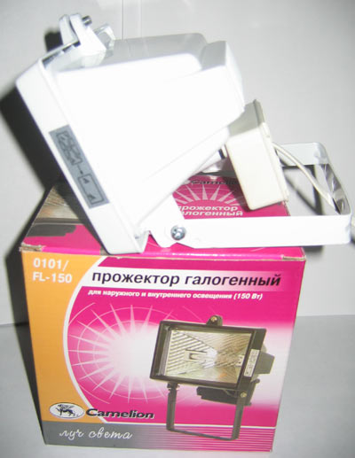

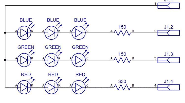

Устройство и светодиоды питаются от стабильных 12В, ток определяется количеством светодиодов – по 60мА на каждую группу из 9 светодиодов. Я использовал такую штуку. Светодиоды лучше использовать полноцветные шестиногие, но можно набрать и из обычных суперярких трех цветов. В таком случае, главное, чтоб у светодиодов разных цветов совпадала яркость и угол – иначе получится полная лажа. Светодиоды набираются группами по 9 штук в соответствии со схемой. Как показала практика, для комнаты средних размеров со светлыми обоями достаточно 10-20 таких групп на каждый канал. Светодиоды удобно разместить в корпусе от галогенного прожектора.
Фото
Фото
Всего прожектора 3, каждый присоединяется к ШИМеру кабелем с 4 проводками. Прожекторы размещаются так: два освещают боковые стены комнаты, еще один – потолок. Свет от прожекторов не должен попадать на экран! Светодиоды не должны быть видны зрителям!
