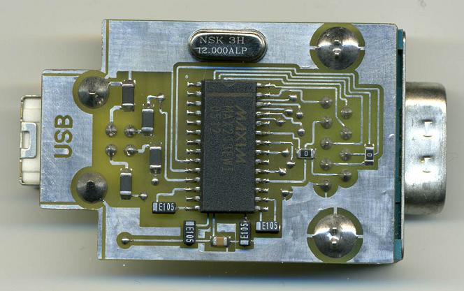

Теперь о PL-2303: микросхема выпускается в 28-выводном SSOP корпусе с шагом выводов 0.65мм:
PL-2303
Микросхема во многом похожа на FT232, но есть и некоторые черты TUSB3410. Для работы требуется кварцевый резонатор на 12 МГц (выводы 27-28), уровень логической единицы последовательного порта определяется напряжением на входе VDD_232 (4), выводы 1-3, 5, 6 и 9-11 - полный последовательный порт. По аналогии с TUSB3410 микросхема имеет пару выводов (13-14) для подключения EEPROM через I2C (память также служит для хранения идентификаторов устройства). Вход 23 определяет режим токовой нагрузки USB-порта ("1" - 500мА, "0" - 100мА), вход TRI-STATE определяет состояние выходов последовательного порта при инициализации микросхемы: "1" - высокий уровень, "0" - высокоимпедансное состояние. Отдельные входы питания для логики (8, 20) и PLL (24) в общем случае могут быть присоединены к шине питания USB, однако желательно в непосредственной близости от них установить керамические конденсаторы на землю. PL-2303 имеет встроенные источник напряжения 3.3В для питания USB-трансивера (вывод 17), который используется также для установки подтягивающего резистора к линии Data+. Как обычно, за более полным, точным и правильным описанием стоит обратиться на сайт производителя. Схема модуля, разработанного на основе этой микросхемы, представлена на рисунке:
Фотографии готового устройства:
Модуль PL-2303
Модуль PL-2303
Модуль PL-2303
Как видно, этот модуль также содержит в своем сотаве микросхему MAX213 (SP213), поэтому обеспечивает поддержку полнофункционального порта RS-232, совместимого по уровням с портами ПК.
Для полноценой работы этого устройства под управлением ОС семейства Windows понадобятся драйверы, доступные для скачивания на сайте производителя. Поскольку на этих чипах делается достаточно много интерфейсных шнурков для подключения мобильных телефонов к ПК, вполне вероятно, что подойдут драйвера и от них.
