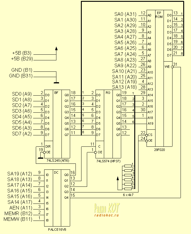

Теперь об аппаратной части. За основу взят "принцип" BOOTROM сетевой карты - расширение BIOS размещается в выделенном для этих целей участке памяти, начиная с определенного адреса. Так как доступный там объем памяти недостаточен для размещения образа, реализован страничный принцип доступа к размещенной на плате памяти. Для минимизации схемы хранение расширения BIOS и образа выполнено в одной микросхеме памяти, в качестве которой выбрана имеющаяся флэш-память объемом 256КБ в корпусе ДИП. Вообще, поскольку предполагалось изготовление устройства в одном экземпляре на макетной плате, для упрощения монтажа все микросхемы использовались в ДИП корпусах, а количество их по-возможности минимизировалось. Именно из этих соображений для реализации дешифратора (схемы управления) была использована микросхема программируемой логики PALCE16V8, что заодно позволило получить представление о принципах работы с ней. При желании эту микросхему можно заменить на 2-3 корпуса мелкой логики, реализовав на них те же функции, что "записаны" в PALCE16V8. Кроме этих двух микросхем применены: регистр ИР37 - для выбора страниц, буфер АП6 - в основном чтобы "разгрузить" флэш-память от работы на шину, резисторная сборка - для смещения адреса при обращении в область расширения BIOS, ну и немножко конденсаторов - так положено :-)
Собственно, вот и все. Далее приведена схема устройства (блокировочные конденсаторы на ней не указаны):
Несмотря на то, что применяется флэш-память и разведен сигнал записи на микросхему, программно возможность записи не реализована.
"Исходник" для PALCE16V8 выглядит так (проект целиком в конце статьи):

/* *************** LOGIC *********************/
DIRap6 = !(SA19 & SA18 & !SA17 & SA16 & !AEN & !SMEMR & SMEMW);
OEir37 = !(SA19 & SA18 & !SA17 & SA16 & SA15 & !AEN);
Cir37 = !(SA19 & SA18 & !SA17 & SA16 & !SA15 & SA14 & !AEN & SMEMR & !SMEMW);
Sflash = !(SA19 & SA18 & !SA17 & SA16 & !SA14 & !AEN & !SMEMR & SMEMW);
WEflash = !(SA19 & SA18 & !SA17 & SA16 & SA15 & !SA14 & !AEN & SMEMR & !SMEMW);
Он "компилируется" с помощью бесплатного (?) софта Wincupl, лежащего где-то в недрах сайта Атмел.
Видно, что логические выражения несложны, регулярны и легко переносятся на мелкую логику. Кстати, в них есть небольшой глюк (в связке с методом поиска расширения BIOS при загрузке компьютера), который оказалось проще пофиксить в программе расширения BIOS.

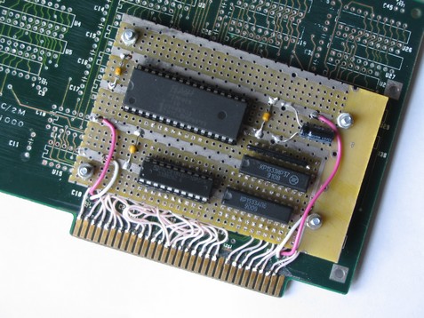

Ну и вот такое устройство у меня получилось:
Под расширение BIOS выделено 16КБ в верхней области флээш-памяти (занято не все), под образ остается 240КБ внизу. Маловато, конечно, но для заданных к устройству требований хватает - вошли ДОС3.3 (загрузочные файлы), WEB-сервер с пакетным драйвером для 3С509, необходимые странички и маленький файловый менеджер. При желании объем можно увеличить, поставив микросхему большего объема, или несколько микросхем, скорректировав содержимое дешифратора.

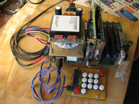

Несколько слов о причинах создания устройства - хотя оно и кажется в настоящее время бесполезным, это не совсем так. Началось все с http-сервера, способного работать под DOS на безнадежно устаревшем 286 компьютере. Поскольку в инете нашлись исходники для такого сервера, оказалось удобно дополнить его возможностью управлять оборудованием, например, через подключенную к LPT-порту плату реле. Через тот же порт можно и "считывать" состояние оборудования. Здесь под оборудованием понимается что угодно - лампа освещения, вентилятор, насос. Таким образом, получилась "пародия" на промышленный контроллер с удаленным доступом к нему с любого компьютера по локальной сети как к WEB-странице(ам). Чтобы сходство с промконтроллером было более полным, и было разработано и изготовлено из подручных материалов описываемое устройство.
Это фото "прототипа контроллера" без описываемой платы, но с видеокартой:
