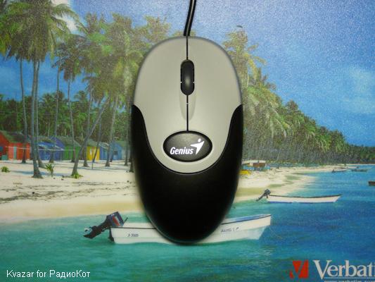

В этот раз все было так же. Как-то зашел я в гости к одному знакомому и увидел у него одну из таких мышей. Больше всего меня заинтересовала кнопочка, при однократном нажатии на которую, мышь выдавала серию из двух "щелчков". Однако на этом удивление закончилось, ибо отсутствие каких бы то ни было настроек не есть благо.
Итак, решено было замутить универсальную мышь, заточенную специально для игр, где приходится стрелять. Сразу видны такие условия:
1. Мышь должна быть универсальной, т.е подстраиваться под любую игру и в то же время не мешать простой работе за компьютером;
2. Должен быть хотя бы примитивный сегментный дисплей, с помощью которого можно выявить, какой сейчас режим выполняется;
3. Добавление других кнопок, кроме трех существующих (для стандартной мыши), не есть хорошо (правда я добавил одну, но она не для частого применения - об этом позднее).
Итак, для начала нам потребуется сама мышь. Специально для доработки была куплена одна из самых дешевых мышей. Тут есть одно обстоятельство. В общем, когда я купил свою мышь и разобрал её, то увидел, что мне повезло - платка была очень маленькая, и было полно места для размещения "нововведений". В то же время, до этого была мышь этой же фирмы, но там плата была большая, и места было гораздо меньше. В общем насчет конкретных моделей ничего не скажу, если вам попадется мышь, где мало свободного места, придется изобретать, как бы разместить в ней все задуманное.

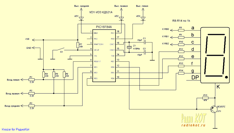

Итак, вы проверили мышь и выяснили, что подается на микросхему при нажатии кнопок. Теперь пришло время схемы нового узла.
Схема
Как видим, схема довольно простая, лишь несколько замечаний. Применен семисегментный индикатор с общим катодом, прошивка заточена под него.
Кнопка S1 используется для того, чтобы в случае необходимости (врятли она появится) сбросить устройство.
В схеме есть одна интересная особенность. Выводы 6, 7 и 8 микроконтроллера используются одновременно и для вывода информации на индикатор, и для опроса клавиатуры (кнопок мыши). Естественно, можно было бы поступить и по-другому, выводов МК хватило бы, однако в данном случае я поставил перед собой именно такую задачу.

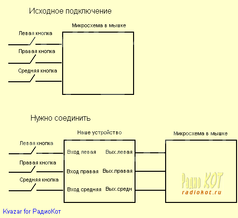

Теперь о сборке устройства.
Возьмите свою мышку и перережьте... дорожки, которые идут от кнопок мышки к микросхеме. Для чего? Вы наверно уже догадались, что теперь сигнал с кнопок будет поступать не напрямую на микросхему управления, а на наше устройство, а уже наш девайс будет решать, чего, сколько и в каком случае подать - с него сигнал идет на микросхему управления. Для наглядности - вам нужно сделать следующее:
Главное не перепутайте: к тому выводу микросхемы в мышке, куда изначально была подключена левая кнопка, подключите Вых. лев. нашего устройства, куда была подключена правая - Вых. правая, куда подключалась средняя кнопка - туда Вых. средняя. Если что-то перепутать, то, например, нажатие на левую кнопку будет восприниматься как нажатие средней, смотря что перепутать :

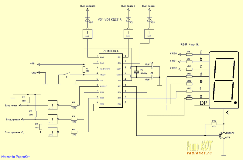

Все это описано для того случая, если кнопки у вас висят на 0. Как быть, если кнопки на +5В? Быть очень просто.
1. Можно менять прошивку;
2. Использовать инверторы.
Как менять прошивку и почему именно так, разговор особый. Я просто опишу, как использовать инверторы. Сейчас не проблема их достать, они бывают в различном конструктивном исполнении, лучше всего брать в смд исполнении. (Тем, кто не знает - инверторы - это микросхемы логики, выполняющие функцию НЕ)
Итак, потребуется 6 инверторов. Как их подключать - дело очевидное.
В общем, ничего кардинально не меняется. Возможно, кому-то будет непонятна роль резисторов R4-R6. Специально для них напомню - выводы 6, 7 и 8 микроконтроллера работают одновременно на вход и выход. Если исключить резисторы R4-R6, то возможна ситуация, когда на выводах микроконтроллера высокий уровень (активны соответствующие сегменты), а с инвертора поступает низкий уровень (нажата кнопка). В результате возникнет конфликт. Так вот резисторы R4-R6 как раз не допустят этого.
Роль резисторов R1-R3, думаю, ясна - когда кнопки не нажаты, то входы инверторов будут висеть в воздухе, что очень не рекомендуется. Таким образом, когда кнопки не нажаты, на входе инверторов низкий уровень, что нам и требуется.
В принципе, инверторы на входе можно не ставить, если у кнопок перерезать дорожки и подавать на них 0. Тогда входные соединения нужно выполнить по исходной схеме. Однако, инверторы на выходе исключить никак нельзя - уж если микросхема в мышке срабатывает на высокий уровень, то тут никак не выкрутишься, разве что самому изготовить микросхему.
