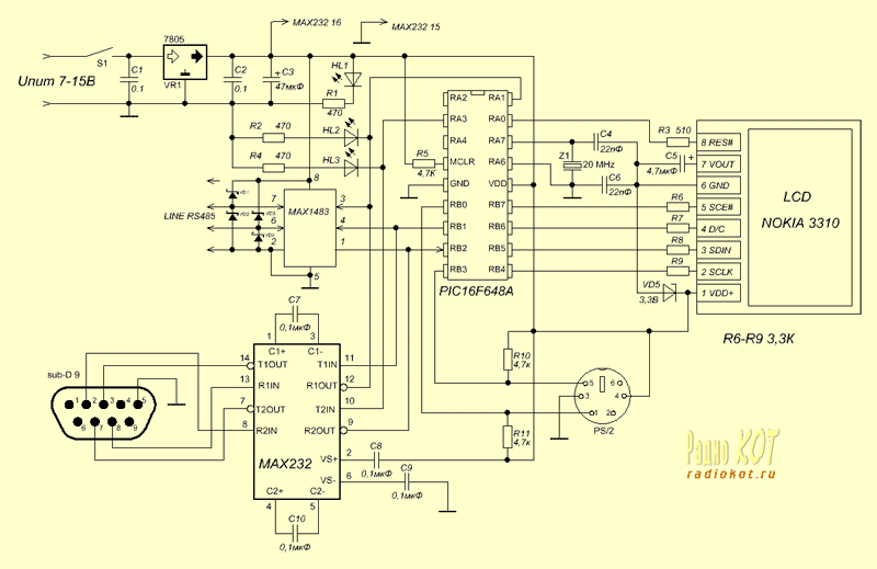

Устройство построено на микроконтроллере PIC16F648A, он был выбран т.к. имеет 4К flash памяти и UART. Дисплей - китайский дисплей от nokia 3310 (с оригинальным не проверялось). Применены 2 преобразователя интерфейса UART-RS232 - MAX232 и UART-RS485 - MAX1483. Диоды VD1-VD4 - шотки - MBR0540T1, служат для согласования лини RS-485, можно не устанавливать. HL1 - светодиод наличия питания, HL2 и HL3 - статус светодиоды линий CTS и RTS, их показания инвертированы (т.е. горят при отсутствии сигналов на линии, а при наличии гаснут).
Плата подогнана под корпус Z55K. Большинство элементов платы поверхностного монтажа. У разъёма DB9F удалён 4 вывод, т.к. под ним проходит дорожка. Микроконтроллер устанавливается на подложку, у которой удалён 3 вывод. Стабилизатор в корпусе SOT-89. Конденсатор C3 - чип тантал типоразмера C на 47мкФ 10В, C5 - тоже чип тантал, но размера A, 4,7 мкФ. Конденсаторы C1-C2, C4-C6, C8-C10 - типоразмера 0805, остальные конденсаторы размера 1206. Резисторы R1, R3, R6-R9, R10 - типоразмера 0805, R2, R4, R11 - 1206, также применены резисторные перемычки 2 шт. типоразмеров 1206 и 3 шт. 2010. Разъёмы: DRB-9M, PS/2, телефонная 6 контактная розетка TP6P4C, разъём питания или можно припаять клемму для 9В кроны. Предусмотрено место под установку выключателя, светодиода питания и 3-х статус светодиодов (CTS, RTS и питание на линии RS-485).

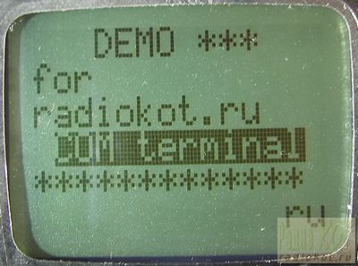

Пример работы терминала.

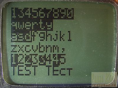

Входящие символы отображаются чёрным на белом фоне, а исходящие белым на чёрном фоне. Переключение языка - левый ALT, переключение регистра - левый SHIFT. Очистка экрана и буфера - ESC. Были реализованы все ASCII символы. На клавиатуре поддерживаются ENTER, Backspace и TAB. Терминал содержит небольшой буфер для входящих и исходящих сообщений на 160 символов.

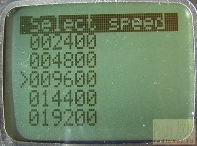

Терминал поддерживает скорости от 1200 до 115200 бод, выбор скорости 1 - вверх, 2 - вниз, ESC - выход из меню, меню вызывается нажатием клавиши F1.

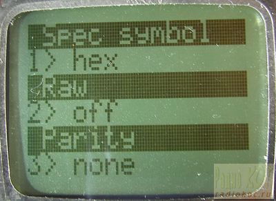

Неизвестные символы можно отображать в виде HEX кода символа, отображать только наличие неизвестного символа или игнорировать. Также реализована поддержка канонического вида. Реализованы 4 вида проверки чётности: чётный, нечётный и два маркера - 1 и 0. Вызов меню - F3, выход из меню - ESC, переключение параметра - соответствующие им цифры.

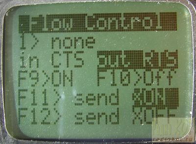

Есть контроль потока передачи, как по линиям CTS и RTS, так и пакетами XON и XOFF, вызов меню F4, выход из меню - ESC, смена контроля потока передачи - цифра 1.
Ручное управление линией RTS возможно с помощью клавиш F9 - включить и F10 - выключить. И ручная отправка пакетов XON - F11, XOFF - F12.
