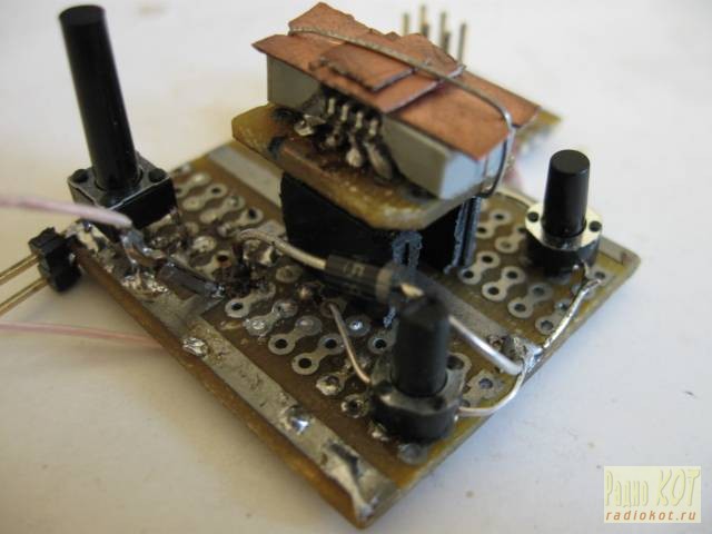

      Особо не мудрствуя, было нарисовано несколько вариантов схем:
1 вариант (используются внутренние подтягивающие резисторы)
2 вариант (используются внешние подтягивающие резисторы)
      На макетке наскоро была спаяна вторая, т.к. в теории использование подтягивающих резисторов большего сопротивления позволило бы сэкономить драгоценную энергию (потом я пробовал и так и так, но так и не выбрал лучший вариант). Как видите, присутствуют все основные и незаменимые действующие лица - МК, конденсатор и диод, призванные помочь нам в разрешении "энергетического кризиса", кнопочки, резистор на пин !RESET для МК и подтягивающие резисторы. В реальности это выглядит следующим образом:
Великая и ужасная "макетка":                                                                                   Адаптер для параллельного программирования:
          Согласитесь, что "крепление" МК чересчур сложное, но поверьте, что я об этом ничуть не пожалел - МК остаётся без пайки и его смело можно вытащить из разьёма. Вот тут оставлюсь подробнее. Всё дело в том, что путём проби ошибок была выбрана частота внутреннего генератора в 128 КГц - самая маленькая. Сам я пользуюсь программатором HWPROG, который не поленился спаять несколько лет назад. Он умеет программировать МК в параллельном (высоковольтном) режиме. Изначально я всё время вытаскивал МК и ставил его на соотв площадку, как видно выше. Потом я решил облегчить себе жизнь и впаять на макетку штырьки под ISP разьём (тоже видно на фото). Но меня ждало разочарование - в ISP программатор никак не хотел прошивать МК. Прошивалось в AVRStudio. Прогамма не видила МК, пока я не опущу частоту шины до самой маленькой, но когда сигнатура МК наконец распознавалась, шиться он уже не хотел. STK 200/300, как и менять скорость на COM поре, я не пробовал. Поэтому предупреждаю, если кто-то будет повторять, сначала заливайте прошивку, а только потом меняйте фьюзы, иначе можете получить "непрошиваемый" для себя МК.
