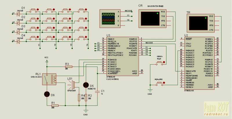

Решил сделать себе пульт дистанционного управления для компьютера. После нескольких проб и изысканий обнаружил, что схемы и программы которые предлагаются меня не устраивают. Одни не поддерживают протокол пультов NEC (которых у меня много), другие не имеют возможности включать компьютер с пульта. Пришлось разрабатывать все самому.  Нашел на сайте статью декодирования протокола NEC. Отсюда все и завертелось. Изначально было разработано устройство декодирования и связи по UART.
Все сперва было опробовано и запрограммировано в Proteus. Запрограммировал  схему передатчика сигнала пульта NEC (микросхема U2). На данной рисунке приводится схема устройства с передатчиком, приемником, клавиатурой и исполнительными устройствами. Немного информации работы устройства:
- при поступлении информации с пульта ДУ формируется код и передается на UART (код $XXXX);
- при нажатии кнопки клавиатуры формируется код кнопки и передается на UART (код #XXXX);
- при удержании кнопки более ~8 секунд формируется код (код #^XXXX);
- имеется возможность считывания кода нажатия двух и более кнопок;
(XXXX -  код кнопки)
Реализована возможность включения компьютера с пульта ДУ:
Необходимо нажать кнопку «запись кода» на плате или в программе NEC-Key (Настройка-Таблица-Установка кода реле). Прозвучит сигнал. После сигнала нажмите кнопку пульта ДУ, которую хотите запрограммировать - прозвучит еще один сигнал (кнопка пульта запрограммирована). Теперь при нажатии этой кнопки пульта ДУ будет кратковременно срабатывать реле.
При включении схемы к компьютеру произойдет запрос установки драйвера FT232.
После разработки схемы и программы микроконтроллера необходимо было создать программу для компьютера, чтобы он понимал код нажатия кнопки.
Программа NEC-Key принимает код с порта USB (эмуляция COM) и передает в буфер клавиатуры путем имитации сочетания нажатия клавиш клавиатуры. Внимание: программа после открытия уходит в трей (активация левой кнопкой мыши). Программу установить в любую папку (в этой папке она сама создаст себе файлы настройки).
Настройка программы сводится к указанию параметров порта COM-порт в настройках и настройке таблицы имитации нажатия клавиатуры. Микроконтроллер запрограммирован на  параметры 38400,8,None,1. Номер Com-порта зависит от установок компьютера (в основном COM3).
