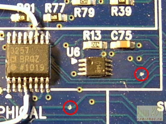

Очевидно, МК на плате следует изолировать от программатора. Это достигается перерезанием двух печатных дорожек на плате, по которым сигналы RESET и TOOL0 подводятся от коммутатора на микросхеме U22 к МК. На фотке ниже места, где перерезаны дорожки, обведены красными кружками. При этом МК на плате не будет считать себя обиженным, т.к. его вывод RESET будет подтянут к питанию ререз резистор R99 на плате, а вывод TOOL0 можно оставить висячим. Чтобы получить доступ к микросхеме U22 я снял дисплей. Он прикреплен к плате полоской двусторонней клейкой ленты и просто отклеивается путем осторожного поднятия его вверх. Дисплей я вынул из разъема на плате, чтобы он не светил мне в глаза своей подсветкой, работающей постоянно.
Последнее, что нужно сделать – это подпаять 2 проводка. Один из них должен соединить вывод 4 микросхемы U22 (нижний провод на фотке) с левой контактной площадкой резистора R41 (это будет сигнальный провод RESET). Другим проводом (верхний на фотке) соединяют вывод 11 микросхемы U22 с левой контактной площадкой резистора R42 (это сигнальный провод  TOOL0). Все описанные переделки, очевидно, обратимы. После переделок программатор/отладчик распознается системой IAR Embedded Workbench (свободная версия) как TR и все работает замечательно.

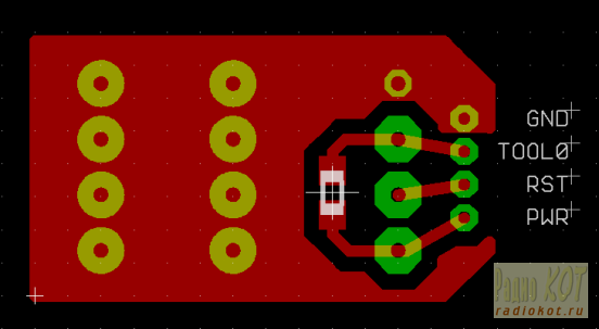

Кабель для программирования внешнего МК не следует делать длинным, т.к. по нему идут сигналы на частоте порядка 1 мгц. В моем случае при длине кабеля 20 см проблем не наблюдалось. На другом конце кабеля я поместил небольшую плату (см. ниже) с установленной на ней вилкой разъема для соединения программатора с программируемым МК. Важно отметить, что сигнал TOOL0 должен быть подтянут к Vdd через резистор в 1 Ком. Этот резистор установлен на плате, показанной ниже.

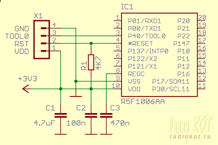

Минимальная обвязка МК серии RL78 изображена на следующей схеме на примере корпуса с 20 выводами. Именно такая схема собрана на моей тестовой плате, показанной выше. Файлы плат для системы Eagle прилагаются. Важно подчеркнуть, что вывод RESET программируемого МК должен быть подтянут к его питанию. Для этого служит резистор R1.
