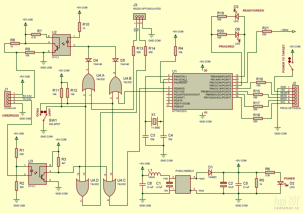

С этим прорамматором пришлось бы ставить либо дорогостоящую гальваническую развязку на USB интерфейс (ADUM 4160) , либо развязывать 5 линий SPI интерфейса.

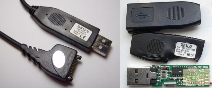

Гораздо проще развязать 2 линии RS232 интерфейса! Поэтому за основу был взят RS232 программатор на ATTINY2313, а в качестве преобразователя USB->RS232 - кабель DKU-5 (он же CA-42) от Нокия.
Этот кабель стоит $5 ( практически по цене FT232RL ), идёт в собранном виде с разъемом, корпусом и кабелем, и для него есть драйвера для всех версий Windows, включая x64. На выходе кабеля - логические уровни 3.3V. Сам кабель в китайском исполнении собран на каком-то микроконтроллере, который эмулирует чипы Prolific ранних ревизий.

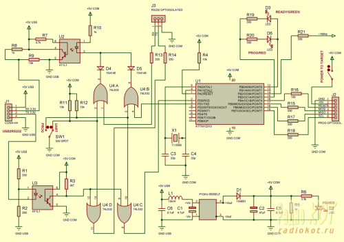

Для развязки использованы высокоскоростные оптроны H11L1, чтобы достичь скорости обмена 115200 бод. Проведённые эксперименты показали, что более медленные PC817 не позволяют достичь скорости выше 19200.
Программатор питается от USB порта. Для развязки применяется изолированный DC-DC преобразователь P10AU-0505ELF. Замечу, что, вопреки даташиту, выходное напряжение преобразователя не стабилизируется и составляет 5.6V без нагрузки, поэтому для снижения напряжения до 4.8V установлен диод D1. В программаторе есть возможность запитать программируемое устройство (4.5V- 4.8V, максимум 400mA - предел DC-DC преобразователя).
Поскольку программатор содержит полноценный опторазвязанный USB to RSR232-TTL преобразователь, я решил добавить переключатель в режим RS232-TLL, чтобы общаться с AVR устройствами через программатор. Микросхема 74LS32 используется для того, чтобы можно было поставить переключатель с одной группой контактов. Можно обойтись и без неё.

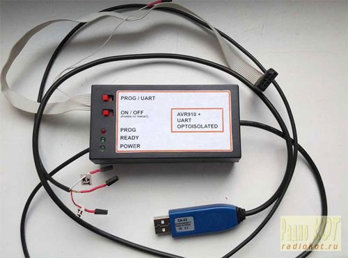

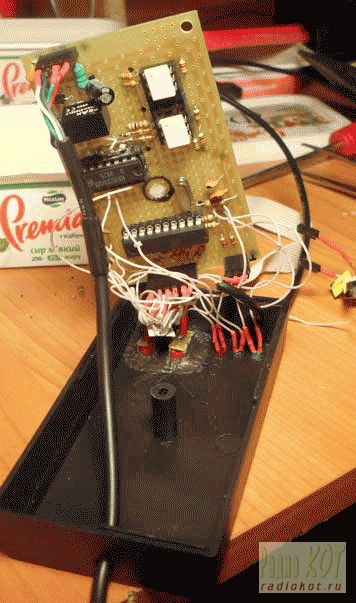

Устройство собрано на макетке.

Прошивка и схема в Proteus
