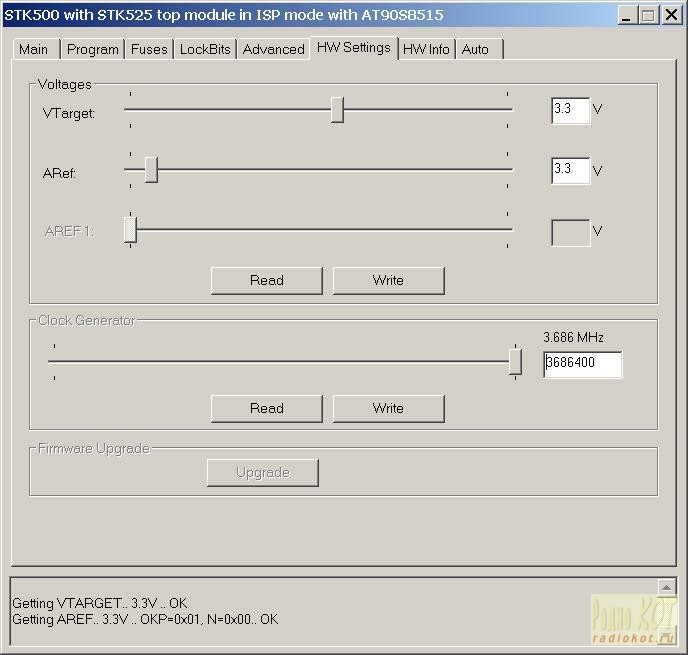

Так как в исходниках ali_asadzadeh была явная ошибка, то я взял исходники от Petka и очень сильно их перелопатил, используя положительные наработки из обоих вариантов с добавлением недостающего функционала. С целью уменьшения размера кода напряжение целевого микроконтроллера не измеряется, а просто  выдаётся константа, соответствующая напряжению 3,3В.

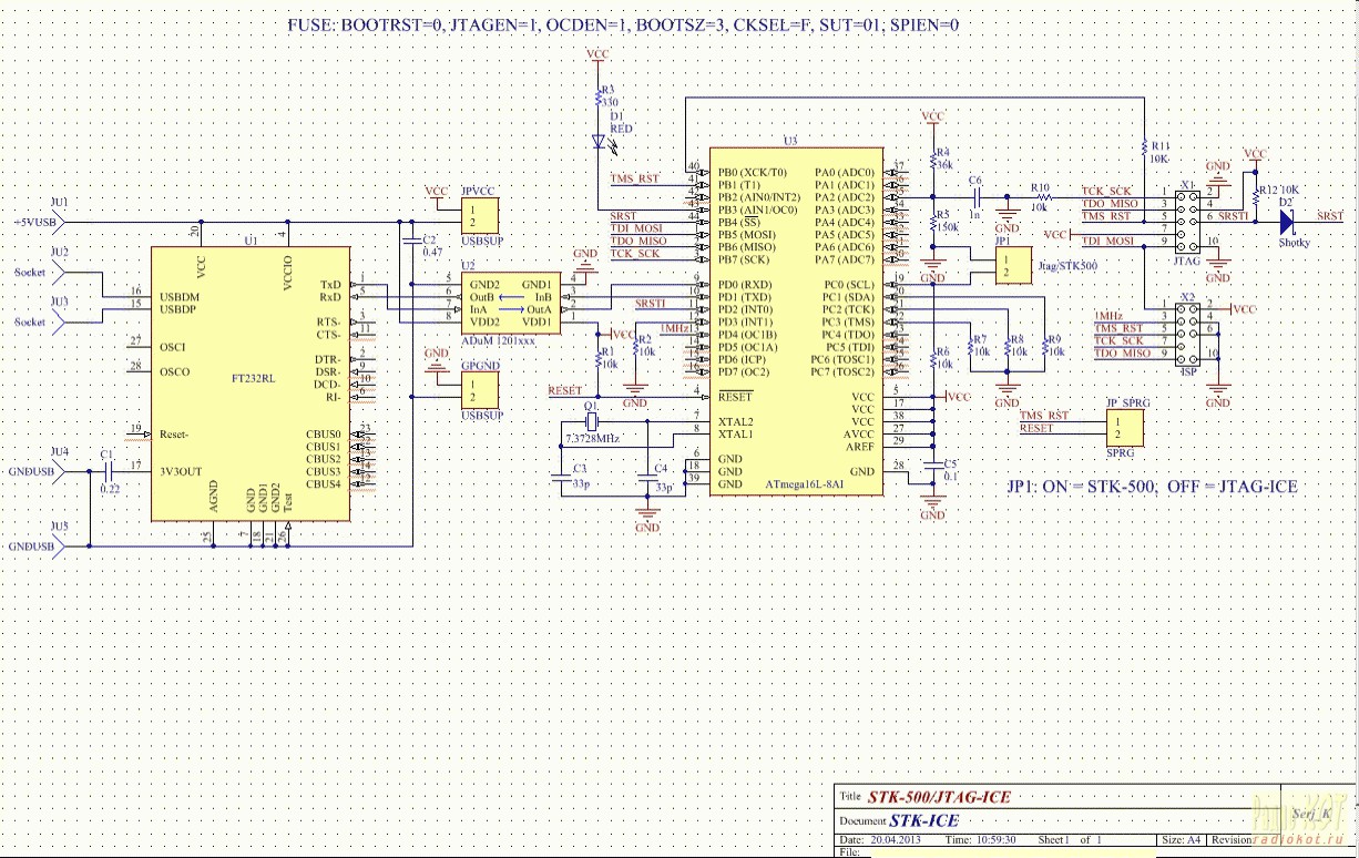

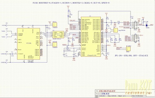

Схема содержит три независимые части:
1) Преобразователь интерфейса U1 – у меня выполнен на преобразователе USB-UART FT323RL. Может быть любым, главное получить сигналы RxD и TxD с правильными уровнями.
2) Гальваническая развязка U2 – у меня выполнена на ADuM1201. Выполняет две функции – собственно гальванической развязки и преобразователя уровней, когда целевой микроконтроллер питается напряжением, отличным от 5В. Гальваническая развязка отключается, если замкнуть хотя бы один джампер JPGND. Если данная функция не нужна, то можно U2 не ставить. Если нужно, то целевой микроконтроллер можно запитать и от программатора, для чего необходимо замкнуть джамперы JPVCC и JPGND.
3) Собственно программатор-отладчик U3. Для выбора режима работы служит джампер JP1. В замкнутом состоянии включается режим программатора STK-500, а в разомкнутом – отладчика JTAG-ICE. Джампер устанавливается в нужное положение до подачи питания на U3. Для подключения целевого микроконтроллера служат два разъёма для соответствующих интерфейсов  - JTAG и ISP. На моей плате разъём для JTAG установлен сверху, а для ISP – на торце.
Изначально я не ставил USB разъём, а подпаял тонкий USB шнур прямо на плату. Затем случайно увидел и сразу же купил печатную плату для преобразователя USB-UART под FT323RL и немного переделал конструкцию, получив более универсальный вариант с отсоединяемым преобразователем USB-UART, который можно использовать и для других задач.
Для того, чтобы запрограммировать микроконтроллер U3, понадобится внешний программатор, который подключается к разъёму Х2. При  этом нужно замкнуть джампер JP_SPRG и подать питание на U3, замкнув джамперы JPVCC и JPGND и подключив USB разъём к ПК. Выбрать файл прошивки stk-ice.hex и записать его. После записи прошивки нужно отключить внешний программатор, снять джампер JP_SPRG и передёрнуть USB разъём. Если используется преобразователь USB-UART и установлен его драйвер, то можно проверять работу STK-ICE в нужном режиме.

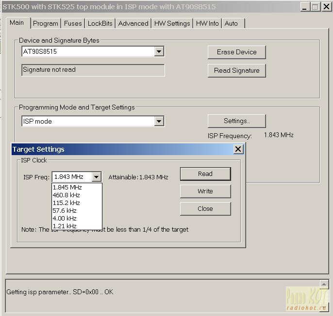

В режиме программатора STK-500 имеется возможность устанавливать тактовую частоту ISP до 1,845МГц и частоту внешнего генератора до 3,686МГц.
После проделанной работы имеем два стандартных устройства в одном, которые официально поддерживаются ПО как от самой Atmel, так и от сторонних разработчиков.
