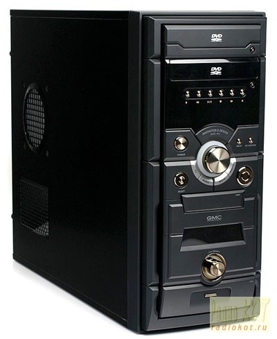

Начну с того что прикупил я себе вот такой корпус, медиа центр GMC AVC-K1:
Порадовался, но выяснился один недостаток, «интеллектуальная система управления вентилятором» на материнке при малейшей нагрузке на процессор вне зависимости от его температуры  начинала раскручивать процессорный куллер. А куллер, который шел в комплекте с  процом оказался эффективным, но очень шумным, так что даже мирно спящий на корпусе кот просыпался и в панике убегал. Можно было бы  купить новый куллер  потише, но было немного свободного времени и я решил сделать, что ни будь своими руками. В корпусе уже был установлен регулятор оборотов корпусными вентиляторами с управлением энкодером и ЖК-дисплеем, а у меня завалялся чудный OLED дисплей WEH001602DGPP5N00000.  Значит задание такое: три канала управления вентиляторами, отображение температуры и управление энкодером и одной кнопкой встроенной в энкодер. Вот собственно и схема:
