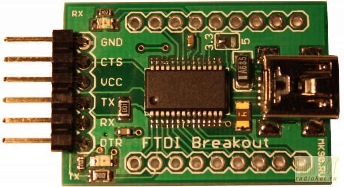

Сломался программатор STK500 by Petka. Можно было изготовить новый, но в наличии не оказалось FT232RL, зато был переходник USB2COM, купленный давно и используется во многих проектах для тестирования и отладки.
Переходник вот такой.
Отлично  (эту мелочь) уже паять не надо.

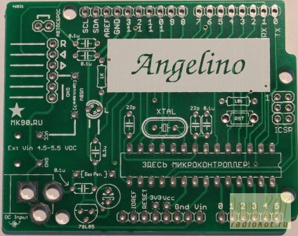

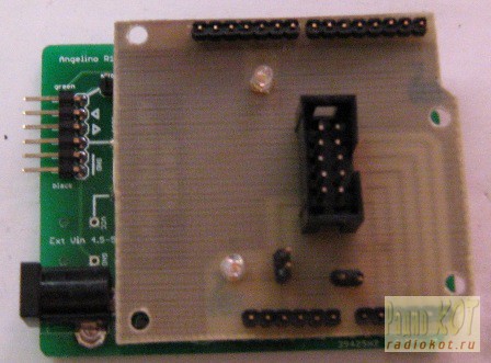

В свое время я увлекался ARDUINO. Описывать не буду что это такое. В Интернете много информации по этой платформе. По сути своей это плата с контроллером, все порты которого выведены на разъемы по краю платы. Одна из разновидностей таких плат тоже была у меня и лежала без дела.  Я покупал самый дешевый наверно вариант без USB, так как переходник у меня есть.
Решено! будем делать из этого программатор.

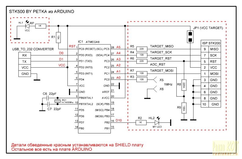

Как сообщил мне автор прогамматора, если есть возможность прошить контроллер другим программатором, то требуется только сигналы RX и TX.
Если взглянуть на схему ARDUINO, то это половина программатора.
Нужно только заменить кварц 16Мгц на тот, который используется в STK500 by Petka, я поставил 14.7456Мгц. Также надо убрать джампер "Автосброса", он присутсвует на всех платах ARDUINO. Теперь для превращения в программатор нам нужно добавить несколько резисторов, светодиод и разъем для программирования целевого контроллера.
Схема недостающих частей.
на схеме нумерацию резисторов и прочих элементов я сохранил как у оригинальной схемы STK500 by Petka.
Красным отмечены  выводы на плате ARDUINO. Например А0 - это аналоговый вход , D10 цифровой.

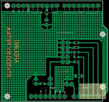

У плат ARDUINO  есть понятие Shield платы, то есть дочерняя плата, которая устанавливается на основную.

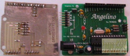

Развел и по быстрому изготовил ее.
Вставил в ARDUINO  контроллер ATMEGA8 и залил туда прошивку под кварц 14.7456Мгц от уважаемого Леонида Ивановича, который улучшил и оптимизировал ее.
Прошивал через родной ISP разъем на плате ARDUINO.
Скачать прошивку  можно на форуме и в конце статьи.
Вставил дочернюю плату в основную, подключил к ней переходник USB2COM. (драйвер под него уже стоял, если он не установлен, то нужно поставить)

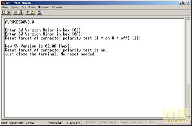

Подсоединился терминалом к программатору, он откликнулся сразу без всяких "танцев с бубном".
В Avr Studio он тоже прекрасно определился и замечательно работает.
2 часа не спешной работы и мы получили прекрасный и быстрый программатор.
