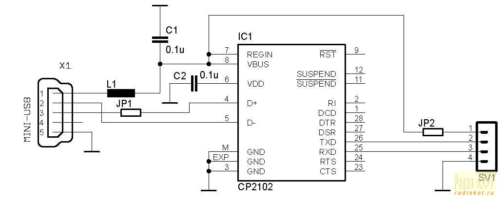

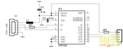

В этот момент у меня в очередной раз возникла идея собрать переходник USB-COM. Просматривая статьи о FT232 я неожиданно для себя наткнулся на микросхему СР2102.

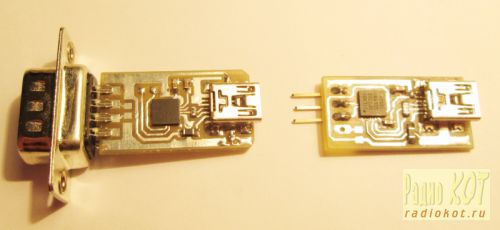

Из обвеса к этой микросхеме требуется только два керамических конденсатора, да и цена примерно в 50 рублей сильно стимулировала к дальнейшей разработке. Ничего пугающего кроме корпуса QFN28, с которым я раньше не работал, в ней не было. Было принято решение пробовать. Плата была разведена и изготовлена методом ЛУТ. Дорожки 0,3 получились на удивление хорошо.
Пайка феном прошла успешно с первой попытки. Когда припой плавится, микросхема сама занимает свое место, а при попытке ее сдвинуть сама возвращается.
Процесс изготовления, без учета времени разводки, занял один вечер.
При подключении к USB переходник сразу распознался системой и затребовал драйвер, который и был успешно скормлен. У меня везде стоит win XP 32 по этому проверен только этот драйвер. Драйвера лежат здесь: https://www.silabs.com/products/mcu/pages/usbtouartbridgevcpdrivers.aspx. В теме выложить не смог, не лезет.
Об особенности моей схемы. У меня присутствует дроссель по питанию. Его единственная функция - это переход над проводником для упрощения разводки печатной платы. С тем же успехом можно поставить SMD перемычку.

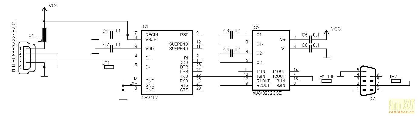

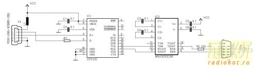

Следующим этапом стало изготовление переходника USB-RS232. На это меня сподвигли танцы с бубном вокруг моего рабочего компьютера, когда я пытался подключить к штатному СОМ порту контроллер Omron. На это было убито пол дня, измучена техподдержка Омрона, но в итоге выяснилось что это именно мой COM порт не хочет работать конкретно с Омроном. На другом компьютере контроллер подключился моментально, но на следующий день пришел хозяин компьютера и меня выгнал. Нашел у людей переходник USB-COM, но каждый день побираться не удобно, по этому появилось следующее изделие.
Преобразователь USB-RS232
Была куплена та же микросхема CP2102 и MAX202. Ее отличие от типовой MAX232 в том, что в обвязке требуются меньшие конденсаторы по 0,1мкФ, а также она продавалась в узком корпусе, что для меня было удобнее. Дроссель имеет ту же функцию что и в предыдущей конструкции, резистор R1 на всякий случай - не люблю я подключать выходы на прямую на случай КЗ.

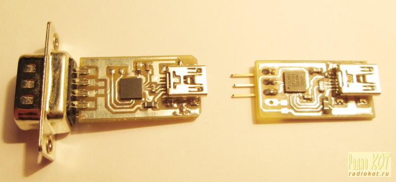

Сборка заняла один вечер, при подключении все заработало сразу.

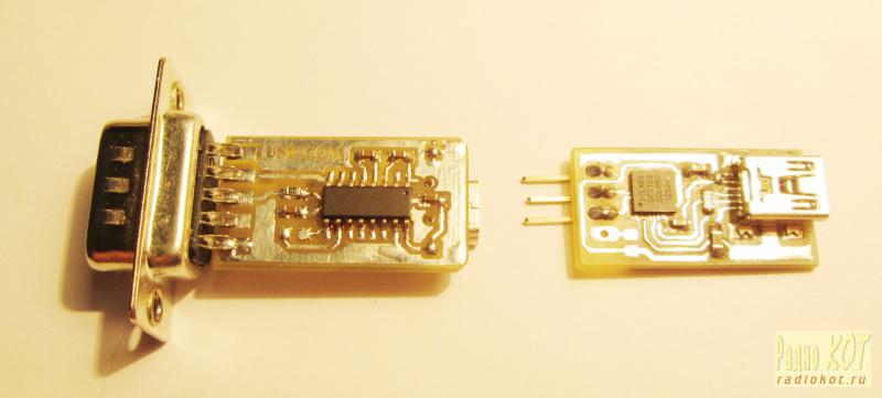

Фото того что получилось ниже (качество поганое, как и фотоаппарат) :
