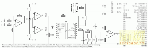

Схемное решение самоочевидно:
Схема декодера.

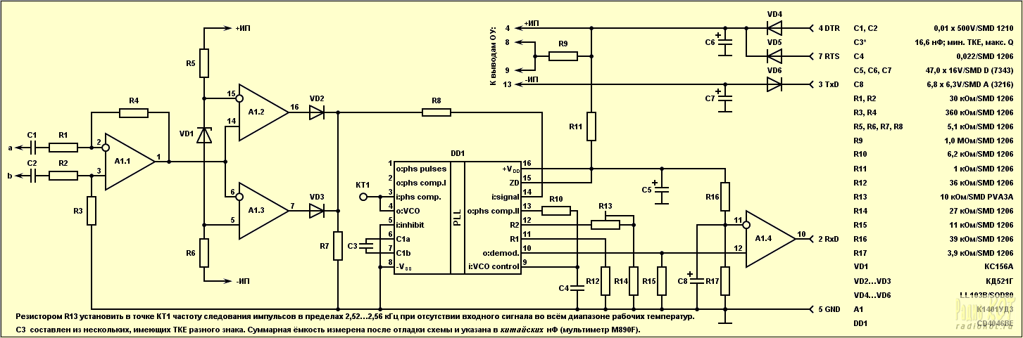

Частотно-манипулированный согласно V.23 сигнал с линии поступает на усилитель-ограничитель с дифференциальным входом, выполненный на 1/4 ОУ К1401УД3 (A1.1). С его выхода усиленный сигнал подаётся два амплитудных дискриминатора, также выполненных на 1/4 ОУ К1401УД3 каждый. Один (A1.2) вырабатывает положительные импульсы, когда уровень положительного напряжения на входе превышает +0,5Uст, а другой (A1.3) - когда уровень отрицательного напряжения на входе становится ниже -0,5Uст стабилитрона VD1. Выходные импульсы дискриминаторов складываются схемой ИЛИ, собранной на диодах VD2, VD3 и резисторе R7. Таким образом, сформированный суммарный сигнал имеет двойную частоту входного и не зависит от начальной фазы последнего. Через ограничитель входного тока R8 суммарный сигнал подаётся на вход петли ФАПЧ. Обратная связь осуществляется с выхода фазового компаратора II. Задающий генератор, управляемый напряжением, (далее - ГУН) при отсутствии входного сигнала настроен чуть ниже удвоенной частоты, на которой при скорости 1200 бод согласно V.23 передаётся сигнал уровня лог. "1". Напряжение с выхода фазового компаратора через ФНЧ R10C4 поступает на вход ГУН и - через встроенный истоковый повторитель - на вход решающего компаратора, выполненного на 1/4 ОУ К1401УД3 (A1.4). Сигнал на выходе решающего компаратора и представляет собой декодированные данные, поступившие на вход устройства.
Питание декодера - симметричное двухполярное, осуществляется: "+" - от линий DTR и RTS, "-" - от линии TxD. Для того, чтобы не задаваться вопросом, может ли выходной ток порта RS232 повредить компоненты при переполюсовке питания, в вышеуказанные цепи включены отсекающие диоды VD4...VD6 в соответствующей полярности. Они шунтированы по переменному току танталовыми конденсаторами C6 и C7. Напряжение питания микросхемы петли ФАПЧ стабилизировано параметрическим стабилизатором, выполненным на стабилитроне, встроенном в микросхему, резисторе R11 и танталовом конденсаторе C5. Оно же подаётся на делитель, определяющий порог срабатывания решающего компаратора.
Заранее предполагаемые трудности с налаживанием не оправдались. Не смотря на примитивность схемотехники, фактически оказалось, что достаточно подобрать ёмкость конденсатора C3 и суммарное сопротивление резисторов R13 и R14, задающих частоту свободных колебаний ГУН. Измеренные после отладки значения, характерные для оказавшегося в руках экземпляра CD4046BE:
C3 16,6 китайских нФ
R13+R14 34,5 китайских кОм
Здесь "китайские" единицы означают, что измерения были сделаны осень холосим и десёвым прибором M890F крайне китайского происхождения, дающим расхождение измеренных значений ёмкости одного и того же конденсатора на пределах 20 нФ и 200 нФ свыше 20%. В виду этого M890F использовался только для сравнительных измерений на одном пределе в процессе подбора постоянных деталей, дающих в точности такие же измеренные значения, что и детали макета. Кроме того оказалось, что "китайская" секунда, относительно которой нормируется "китайский" Гц частотомера, встроенного в M890F, процентов на 12...15 длительнее "советской". Поэтому частота свободных колебаний ГУН выставлена по прогретому в течение часа Ч3-38 и составляет 2,52...2,56 кГц во всём диапазоне рабочих температур.
Важными являются требования к стабильности параметров C3 и R13. Прогрев пальцами первоначально включённого в макет C3, имевшего маркировку группы ТКЕ Н70, показал, что декодер прекращает нормальную работу в течение полуминуты (а Н70 - всего лишь образчик недобросовестной рекламы: вместо того впору было нанести все М70000). Переменные резисторы на органическом основании также категорически не подходят. В готовом изделии вместо переменного резистора R13 впаяна пара постоянных. C3 составлен из трёх, включённых параллельно: два - номиналом 6800 пФ - имеют группы ТКЕ П210 и М220. Подбором третьего - номиналом 3300 пФ группы П120 - подогнано значение ёмкости под отлаженный макет при температуре 19°C.

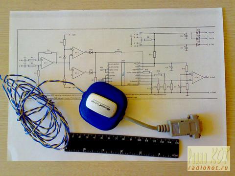

Корпусом прибора послужило защёлкивающееся мотовильце для кабеля от чего-то, найденное в ящике с хламом. Монтаж первого (и последнего) экземпляра устройства в виду ограниченности запаса времени был выполнен на куске двусторонней макетной платы из фольгированного стеклотекстолита с металлизированными сквозными отверстиями с шагом 2,5 мм. Форма и размеры платы обусловлены использованным корпусом:
Размеры печатной платы.
Внешние углы были скруглены и подогнаны по месту так, чтобы корпус нормально закрывался.

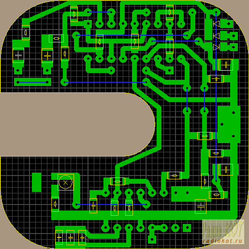

Для тех, кому (из чистого любопытства) захочется повторить данное изделие в том же форм-факторе, но на более культурной основе, я приложил проект печатной платы, подготовленный в Sprint Layout 5.0 под типоразмеры деталей, приведённых в спецификации к схеме:
Вариант печатной платы.
Форма и размеры печатной платы в проекте FSKdecoder.lay повторяют таковые у реально работающего устройства; сам проект приведён справочно, как возможный вариант.
