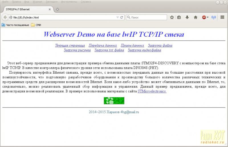

       Главная страница сервера подверглась некоторым корректировкам – добавлены прямые ссылки  на загрузку файлов (“Загрузка рисунка”, “Загрузка txt файла”, “Загрузка видеофайла”)  и ссылка на страницу загрузки  через запрос CGI  рис.1.

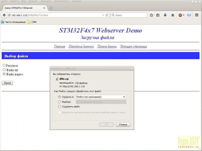

       Страница “Загрузка файлов” написана заново. Как видно из рис.7 здесь расположены переключатель (radiobutton) для выбора файла и кнопка “Send” – передать запрос на сервер.
                              Рис.1. Главная страница сервера

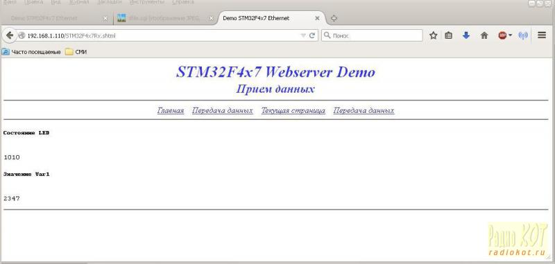

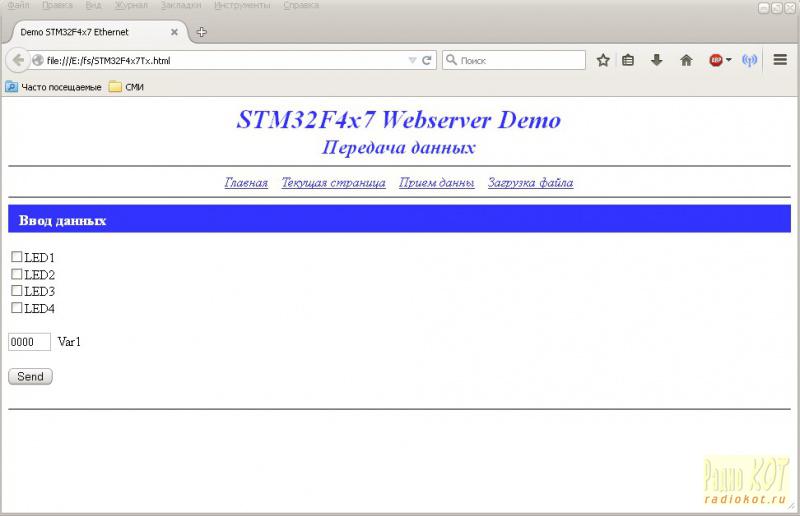

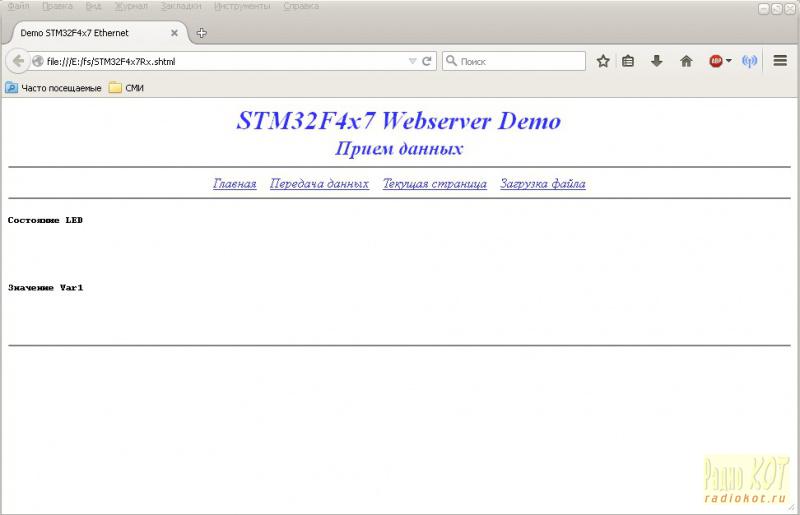

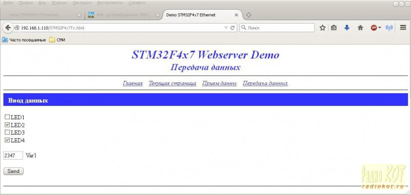

На странице рис.2 “Прием данных” в html тексте добавлен второй тег <!--#u-->, убрана строка автоматического обновления и соответствующим образом изменена страница на рис.3 “Передача данных” под два запроса cgi и сокращено количество элементов интерфейса для упрощения. Обратите внимание, что второй тег никоим образом не связан с передачей файлов сервером, а введен для демонстрации мультитегового примера технологии SSI.
                             Рис. 2  Страница html “Прием данных”
                             Рис.3 Страница html “Передача данных”

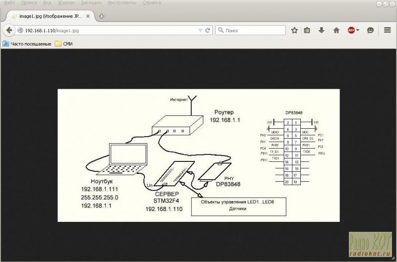

- image01.jpg (архитектура сети  и настройки)

       И последнее замечание перед тестированием. В файле STM32F4x7Rx.shtml (“Прием данных”) убран тег автоматического обновления, поскольку в примере первой части он не всегда стабильно работал с минимальным временем перезагрузки, но там он был оправдан наличием графических данных. Другое дело, что в той конфигурации нужно было увеличить его время с пропорциональным увеличением объема данных или передавать информацию динамическим файлом. К вопросу передачи данных в файле мы еще вернемся, а пока  тег обновления исключен из текста html.

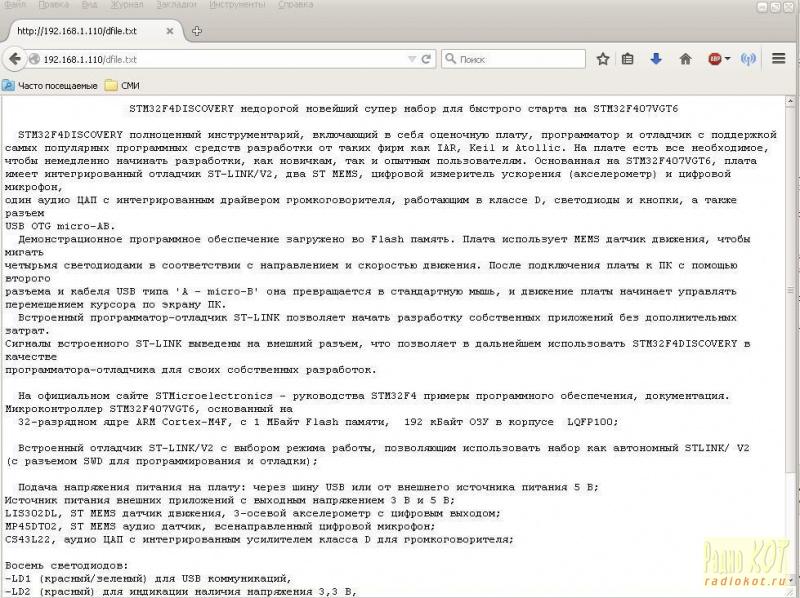

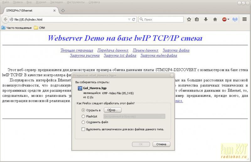

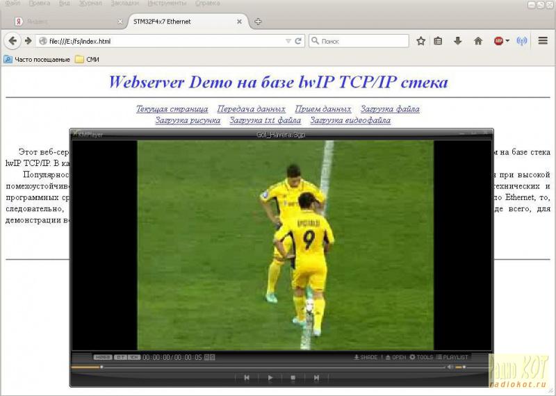

       Теперь пришло время испытания нового творения в автономном режиме. Для этого будем использовать браузер Mozilla Firefox, который открывает все файлы  в надлежащем виде - рисунки 4,5,6,8.  Замечу, что речь идет, прежде всего, о видеофайле 3gp так как  именно его некоторые браузеры открывают в текстовом виде прямо в своем окне без  окна диалога.
                              Рис.4 Страница html с диалогом загрузки файла
                             Рис.5 Страница html с загруженным видеофайлом
        Сравнивая видео на мониторе со скриншотом, нетрудно заметить, что качество картинки на рис. 5 несколько лучше, а  дело все в том, что, во-первых, утилита makefsdata.exe с оригинального пятисекундного ролика mp4 создает файл fsdata.c неприемлемой величины для ресурсов контроллера. А потому файл mp4 был конвертирован в формат 3gp размером ~90КБ (формат предназначен для видео на мобильных телефонах – с соответствующим качеством) и получен результирующий файл  fsdata.с размером около 650КБ.
       Во-вторых, используемая программа создания скриншотов напрочь отказалась захватить  стоп-кадр, поэтому пришлось  поработать в графическом редакторе – и раз уж так вышло, то с оригиналом – mp4.

        И чтобы окончательно завершить тему видеофайла, следует указать, что для его воспроизведения использовался проигрыватель KMPlayer, поддерживающий все   популярные аудио и видеоформаты.

       Загружаем откомпилированный код проекта в память микроконтроллера STM32F4. Схема подключения и настройки сети (Рис.1 и Рис.2. первой части) остаются без изменений. В браузере указываем адрес сервера 192.168.1.110 и загружаем  главную страницу рис.1. Далее проверяем загрузку файлов по ссылкам на  главной странице сервера и по запросу со страницы “Загрузка файла” рис. 7. Результат тестирования программы приведен на рисунках 5,6,8.
                             Рис.6 Страница html  с загруженным текстовым файлом
                             Рис.7 Загрузка с сервера видеофайла. Диалог
                             Рис.8 Загрузка с сервера графического файла
       Вывод информации  с использованием  двух тегов  "t" и "u" технологии SSI приведен на рисунках 9 и 10.
                              Рис. 9  Страница html “Передача данных”. Задание состояний выходов и переменной
                             Рис.10 Страница html “Прием данных”.
       На загруженной странице STM32F4x7Rx.shtml  “Прием данных” рис. 10 строки  текста <!--#t--> и  <!--#u--> заменены на стороне сервера информацией о состоянии светодиодов LED1…LED4 и значением переменной Var1 соответственно. Эта информация была предварительно отправлена клиентом со страницы STM32F4x7Tx.html “Передача данных” рис.9.
