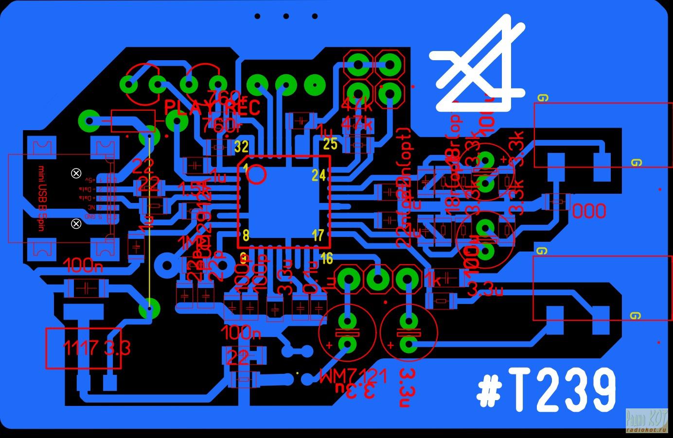

П.С. Стало стыдно, выставляю переделанную версию, впрочем сделана она была не намного позже. Советую заменить резонатор на генератор, встроенный микрофон переместить на "доступное" место, заменить 1117 на что-то в sot23(или вообще убрать МЕМС и заменить на обычный), убрать 1 кондер с микро и поставить нормально перемычку. Хотя и так как есть вполне нормально работает. Всем Мир!)(14.08.2017)

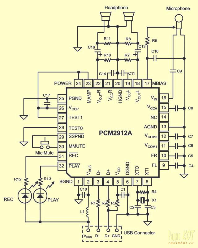

Началось все с того что досталась мне PCM2912А.
Это 16 битный ЦАП/АЦП с USB интерфейсом. Поддерживаемый сэмпл рэйт: 8, 11.025, 16, 22.05, 32, 44.1, 48 кГц
Шум:
- THD+N ADC: 0.01%
- THD+N DAC: 0.02% (32 Ома)
Из особенностей - +20Дб усиление на микрофоне.
Устанавливаеться как "USB AUDIO CODEC" при подключении, не требует драйверов.
Работает на:
- Win XP, VISTA, 7, 8, 8.1, 10 (проверял на ХР, 8.1, 10)
- Mac OS
Все характеристики и параметры указаны на 1-ой странице датащита)
Вот датащит: https://www.ti.com/lit/ds/symlink/pcm2912a.pdf
От себя добавлю что он является хорошей заменой интегрированной звуковой карте и обладает небольшими размерами и питанием от того - же USB)
Печатная плата делается ЛУТ-ом и собирается "на коленке" за час времени!
Обвязка скопирована с датащита:
Реализованы вкл/выкл. усиления микрофона(+0/+20Дб, черный джампер) и вкл/выкл. лимита потребления(100мА/500мА, мутная функция, толком не написано ничего, красный джампер).
Добавлен переключатель  MicMute.
Внизу(синий джампер) переключение между внешним микро(на джеке) и внутренним, то бишь на плате (MEMS WM7121).
А вот так выглядит это дело:
На ПП детальки отмечены.
Для лута - зеркалить!
ПП в Sprint Layout 6.
