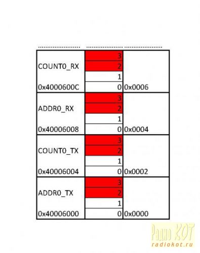

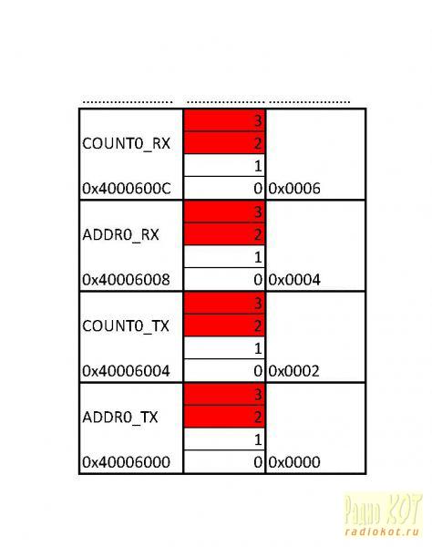

Наверное, всем стало интересно, что за непонятная куча с адресами вывалена в 4-х блоках. Попытаюсь объяснить.
«Кучи» у нас четыре, так как пользоваться мы будем четыремя конечными точками (нулевой для начальной настройки нашего девайса, первой для работы с прерываниями, второй для приема и третьей для передачи данных). Рассмотрим первую «кучу», позже. Для начала познакомимся с особенностью памяти буфера USB.

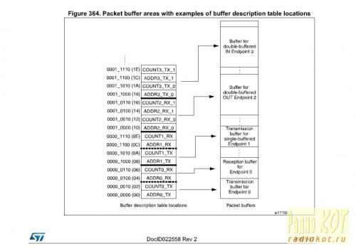

Открываем даташит (не RM!). Мой МК, согласно таблице памяти периферии, имеет 512 байт USB SRAM, которая расположена по адресу 0x4000 6000 - 0x4000 63FF. Однако, судя по адресам размер должен составлять 3FF, то есть 1024 байта. Фишка в том, что каждый 2-й и 3-й байт адреса недоступен – им просто напросто нельзя пользоваться, поэтому половины памяти у нас по факту нет. Эту особенность нужно учесть при обращение к буферу USB. Вот так, примерно выглядит эта память (слева – со стороны Flash, справа со стороны USB).
Теперь вернемся к нашим баранам… брр… то есть «кучам».  Каждой контрольной точке мы должны задать еще 4 параметра (заполнить таблицу адресов) – USB_ADDR0_TX - адрес начала для буфера передачи данных, USB_COUNT0TX - максимальный размер этих данных, USB_ADDR0_RX - адрес начала буфера для приема данных и USB_COUNT0RX - адрес, в котором будет определяться размер буфера для приема данных и отображаться размер принятых данных. Описание каждого из параметров занимает 2 байта, соответственно для всех параметров – 8 байт.
Вот что рисует нам RM:
Контрольных точек у меня может быть максимум 8, поэтому для описания всех нужно будет 64 байта. Поскольку ранее мы писали, что USB_BTABLE = 0 , то данные таблицы адресов будут располагаться в начале буфера, то есть по адресу USB - 0x0000 (по адресу Flash - 0x40006000). Буфер для передаваемых нулевой контрольной точкой данных мы расположим сразу за данными таблицы адресов, то есть с 65-го байта (первые 64 байта мы отдали под таблицу, помним об этом), а значит с адреса 0x0040 по исчислению USB, т.е 0x40006080 по Flash (помним, что половину байт мы использовать не можем, поэтому и адрес в два раза больше). Так родилась первая строка нашей «кучи»:
  *(__IO uint16_t*)(0x40006000) = (uint16_t) 0x0040; // начальный адрес USB_ADDR0_TX (такой адрес позволяет в дальнейшем добавить все 8 возможных контрольных точек

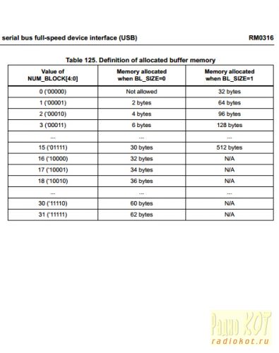

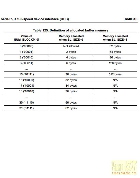

Дальше  USB_COUNT0RX - адрес, в котором будет определяться размер буфера для приема данных (с 10-го по 15-й биты) и отображаться размер принятых данных (с нулевого по 9-й биты). Вписать размер буфера простым числом тут не получится. Нужно обратиться к таблице в RM:
Обращаем внимание, что с BLSIZE = 0 одни значения, а с BLSIZE = 1 другие. Размер принятых данных будем подглядывать тогда, когда начнем обмениваться с хостом. Последняя строка нашей кучи:
  *(__IO uint16_t*)(0x4000600C) = (uint16_t) 0x8400; // 64 байта входящих данных USB_ USB_COUNT0RX_BL_SIZE
