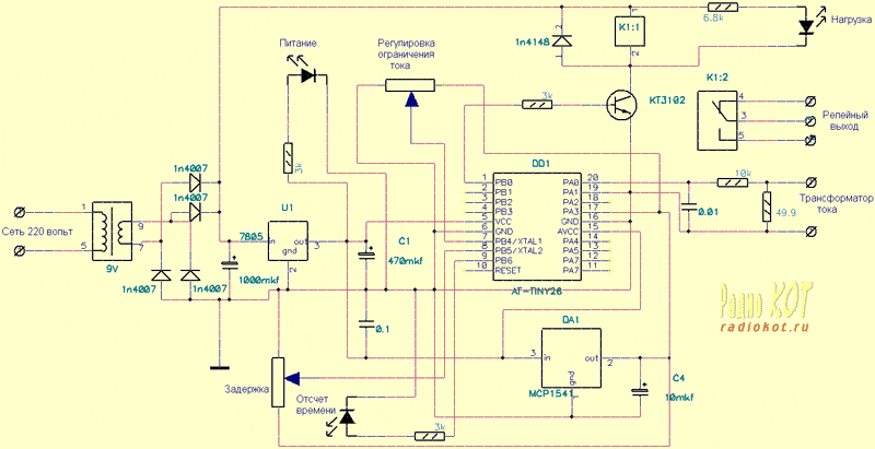

Схема
Принцип работы следующий. К "ОСА" подключаются важные потребители тока, которые жалко потерять в случае перегрузки сети. Прибор включается в сеть. Если суммарный потребляемый ток будет в норме, прибор продолжит работу. Как только ток превысит значение, выставленное ручкой потенциометра <>, - начнет мигать светодиод "time" ровно столько секунд, сколько выставлено ручкой "time". Если ручка "time" выкручена в 0, прибор отрубит потребителей в течение 10 миллисекунд (8 миллисекунд время размыкания контактов реле).
Электрически прибор напичкан следующими устройствами:
Понижающий трансформатор на 9 вольт
Диодный мост (1n4007)
Стабилизатор напряжения на 5 вольт 7805 либо любая кренка на такое напряжение
Микросхема источника опорного напряжения MCP1541
Микроконтроллер Attiny26L-8PU
Реле 16А TRV 12 VDC SC CD
Трансформатор тока ASM010
Пара клеммников, три светодиода, ну и немного пассивов(резисторы и конденсаторы).
Стоит обратить внимание на номиналы потенциометров. Их значение не должно быть меньше 10 кОм и не больше 47 кОм. Это связано с максимальным выходным током источника опорного напряжения MCP1541.

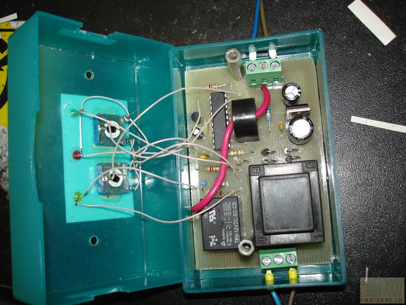

Платка сделана таким образом, что нагрузка подключена через контакты реле. Далее проводом, сечением не менее 1 мм2 проводим поверх платы через трансформатор тока ASM010 к выходному клеммнику.
Чертеж печатной платы в вашем любимом лэйауте. Файл прилагается, номиналы деталей высвечиваются при наведении курсором на элемент. Версия лэйаута 5.0.
Принцип работы прибора следующий.
К дифференциальному входу АЦП контроллера подключен трансформатор тока. Полученное переменное напряжение (0 - 50 милливольт) считывается в реальном времени, благодаря чему обеспечена такая скорость отрабатывания аварийной ситуации. Также к 2м каналам ацп подключены 2 потенциометра, значения которых обсчитываются для узнавания задержки и предельного значения замеряемого тока. Для обеспечения стабильности работы на питание аналоговой части микроконтроллера подано напряжение от источника опорного напряжения. К одному из выходов подключен транзисторный ключ, управляющий мощным реле(16ампер), которое в свою очередь коммутирует нагрузку.

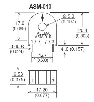

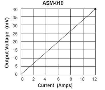

Несколько слов о трансформаторе тока. В устройстве применен трансформатор тока ASM 010 индийской фирмы Talema. Такие трансформаторы тока доступны в любых крупных электронных магазинах.
Как видно из графика, Выходное напряжение практически линейное, но при условии что параллельно будет подключено сопротивление 50 ом. Чем точнее Вы поставите нагрузочное сопротивление - тем точнее будет работать прибор.

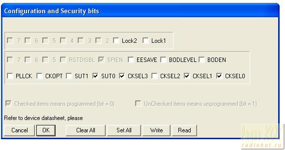

Немного слов о прошивке микроконтроллера. Прошить attiny 26 можно практически любым доступным программатором, умеющим работать с авр. Возможно у кого возникнет проблема с выставлением fuse bits. Так как контроллер затактован от внутреннего RC генератора частотой 8 мегагерц, fuse bits должны быть выставлены следующим образом:
Это скрин понипрога. Если кто то пользуется другим программатором то просьба самим подсуетиться с фузами, либо поставить понипрог. Я лично конфигурировал фузы и шил программатором стк500 из под авр студии. Там с этим проблем нет вообще.

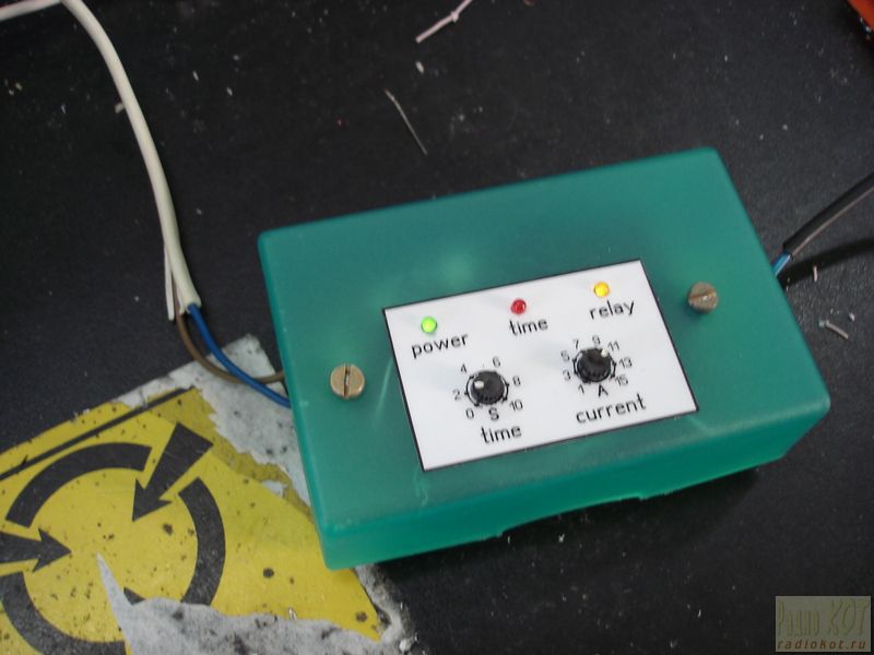

Конструктивно прибор собран в мыльнице. Шильдик устройства нарисован в лэйауте. Далее распечатан и 2х сторонним скотчем приклеен к лицевой панели.
Несколько слов о светодиодах. Для индикации питания взят зеленый светодиод, для времени красный, для индикации включения нагрузки - желтый. Все светодиоды диаметром 3 мм.
Получился вот такой прибор:
Внутренности
