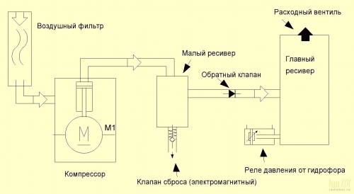

Немного истории: была у меня "голова" от промышленного компрессора кондиционера, трехфазная, мощностью в 1 кВт. Пришло время и захотелось применить этот компрессор. Было заменено масло на простое минеральное автомобильное, подобран фазоствигающий конденсатор, и при равном давлении входвыход запуск был нормальный. Но когда разница была больше трех атмосфер - возникали проблеммы с запуском. Решено было использовать маленький предресивер и клапан сброса (КС) давления. В качестве датчика давления (ДД) был использован гидрофорный ДД.
Хочется отметить, что в моем варианте компрессор используется для поддержания давления воздуха в горелке (система отопления дома), поэтому требовалась безотказная работа без постоянного контроля.
Структурная схема компрессорной установки изображена на рисунке

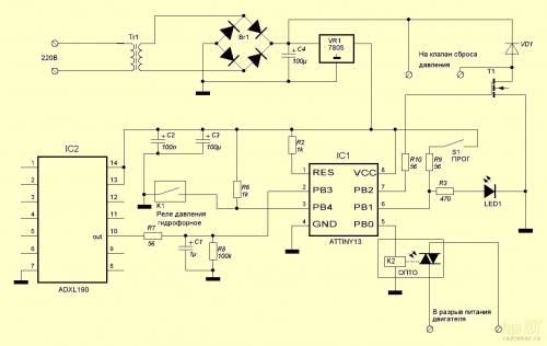

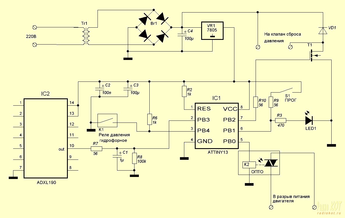

Получившаяся принципиальная схема изображена на рис.2
Схема обеспечивает:
- запуск компрессора по сигналу реле давления
- контроль запуска с помощью измерения вибрации корпуса компрессора.
- управление клапаном сброса давления предрессивера
- таймер защиты (после 10 минут непрерывной работы двигатель отключается)
Почему же всетаки акселерометр?...
     Сначала я пытался опредилить запускнезапуск компрессора по потребляемому току - но  меня ждал облом :) - разница была ничтожной (всетаки трехфазный двигатель в однофазной сети). Использование пускового конденсатора повышенной емкости не давало желаемого эффекта. Уж если компрессор по нагрузкой, то его невозможно провернуть никакими способами.
И тут на глаза попался акселерометр в коробочке, пылившийся на полке, который достался мне в свое время от Analog Device в качестве образца.
И идея мерить вибрацию двигателя решила мою проблему контроля запуска. Всетаки, при работе киловатного компрессора вибрация ощутима.

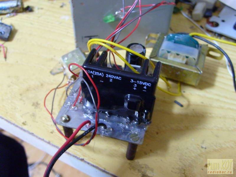

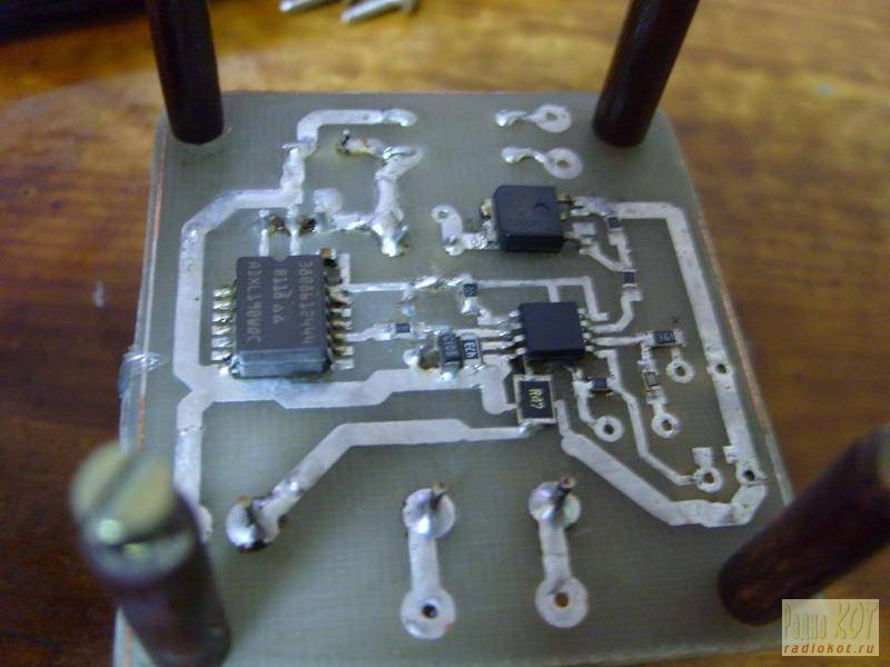

Также я отказался от контактора и применил 25 амперное твердотельное реле SSRF-240D25 от tycoelectronics чтобы навсегда забыть о пыли на контактах контактора :).

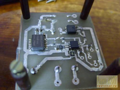

Сердцем устройства является контроллер Attiny 13, акселерометр ADXL190 для этих целей грубоват по чувствительности (всетаки предел у него 100G), но только он и был под рукой.
Рассмотрим работу контроллера:
Пока разомкнутых контактах реле давления - мигает с частотой 1 Гц светодиод, при срабатывании реле - светодиод начинает мигать чаще, открывается клапан сброса давления предрессивера. Через 15 секунд клапан закрывается, запускается компрессор. Включается контроль работы двигателя. Измерение происходит циклами по 10 измерений с небольшой паузой. Фиксируется наибольшее значение на выходе акселерометра. Полученный уровень вибрации сравнивается с записанным в памяти. Если он больше - то работа двигателя продолжается, светодиод горит непрерывно. Если двигатель по какой-либо причине незапущен - светодиод начинает раз в 3 секунды тухнуть. Если в течении 15 секунд двигатель не запустился - снимается питание с двигателя, открывается клапан сброса давления. И так три попытки. Если за это время небыло запуска двигателя - схема уходит в полный стопор, светодиод изредка вспыхивает. Оживить ее можно только нажатием на кнопку S1.
При непрерывной работе более 10 минут - уход в стопор, и перезапуск только по кнопке. Сделано на тот случай, если, например, рванет какой нибудь из резиновых шлангов, давлениее всетаки 5 атмосфер.
При достижении заданного давления (ДД размыкается), происходит кратковременное открытие клапана сброса. Сделано это с той целью, чтобы облегчить жизнь резиновым шлангам, идущим от компрессора к предрессиверу и обратному клапану.
Конечно, предусмотрен режим программирования состояния покоя (т.е в энергонезависимую память помещается уровень напряжения, когда никаких вибраций на акселерометр не действует).

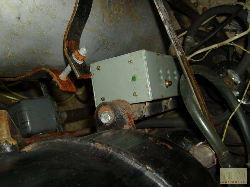

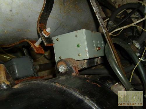

Плата должна быть жестко закреплена и механически иметь связь с корпусом компрессора. Сам компрессор должен находиться в  рабочем положении. Т.е все должно быть смонтировано, ибо акселерометр реагирует на свое положение относительно гравитационного поля земли.
А программировать контроллер просто - достаточно при подаче питания удержать кнопку S1. Светодиод загорится в течении трех секунд, после этого будет записано в eeprom уровень напряжения покоя.
Все, схема готова к работе.
