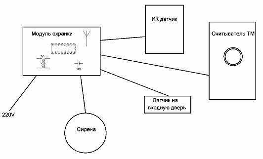

     Базовая система ориентирована на охрану гаража площадью не более 30 кв.м. от взлома и имеет такие свойства и параметры:
     1. ставится и снимается с охраны при помощи ключа Touch Memory (далее ТМ):
                   А. уходя из помещения прикладываете ключ ТМ к считывателю и нажимаете кнопку “Выход” на считывателе ТМ (установлен внутри помещения), затем не торопясь выходите – система встанет на охрану спустя 15-20 секунд после закрывания входной двери.
                   Б. заходя же в охраняемое помещение, нужно просто приложить ключ ТМ к считывателю (первый звонок о взломе на Ваш телефон обычно успевает прийти);
     2. имеет один инфракрасный датчик (Patrol или Рапид), реагирующий на движение людей и появление огня в охраняемом пространстве;
     3. один магнитный датчик (ИО 102-20), устанавливаемый на входной двери (магнит на дверь, геркон на косяк);
     4. звуковой оповещатель (Иволга или Флейта), включаемый в случае срабатывания охранки (обычно используется режим задержки включения на 30 секунд – пока система выполняет первый звонок);
     5. встроенный сотовый телефон (Siemens или Philips), звонящий на  заранее записанные в SIM-карту телефонные номера, не важно, сотовые или городские (если дверь гаража, например, взломали и ходят внутри помещения – будет звонить Вам беспрерывно по тридцать секунд на каждый номер, а если убежали, услышав сирену, отзвонится по два раза на оба номера и перестанет, но если кто-то ещё войдет в помещение – ИК датчик его увидит и она опять начнёт Вам звонить и включать звуковое оповещение);
     6. можно позвонить на номер охранки и определить то состояние, в котором она находится в этот момент:

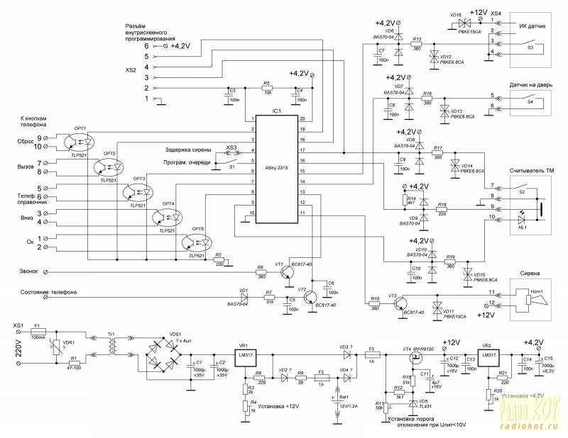

     Схему читать надо справа налево. Так уж получилось.
     К разъёму XS4 подключаются все входящие в блок провода, кроме сетевого – он идёт на XS1. С контактов 3, 5, 7 и 9 сигналы через защитные цепи поступают в процессор. Туда  же приходят сигналы с телефона, сообщающие о его включении и о приходящих звонках. Обрабатывая все эти сигналы, процессор управляет  оптронами, подключенными к клавиатуре телефона, а так же включением звукового оповещения – сирены или другой нагрузки до 500 мА (контакт 11 разъёма XS4) и светодиодом на считывателе ТМ (контакт 10 разъёма XS4).
     Цепочки из двустороннего стабилитрона (защитного TVS диода), резистора, двух диодов и конденсатора должны защищать от импульсов, наводимых на длинные провода датчиков во время грозы и работающих рядом всевозможных генераторов электромагнитных помех (например, сварочных аппаратов). За прошедшие четыре года жалоб на то, что сигналки срабатывают в таких случаях, не было, т.е. наводки на провод не достигают даже напряжения, соответствующего единичному состоянию микросхемы, но, здесь, как говорится, “лучше перебдеть, чем недобдеть”.
     Схема защиты по цепи идущей со считывателя ТМ (контакт 9 XS4) отличается отсутствием конденсатора 100n и стабилитрона, так как эту линию процессор постоянно опрашивает, посылая короткие импульсы к считывателю. Присутствие конденсатора убивает этот процесс напрочь, а наличие стабилитрона - только при длине провода более 20 метров.
     Стабилитроны VD11 и VD16 выполняют такие же защитные функции.

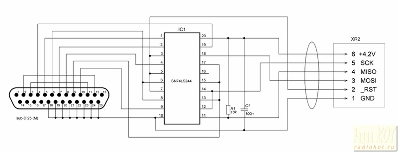

     К разъёму XS2 подключается  программатор при прошивке процессора. Мы использовали нижеприведенную схему и программу PonyProg2000. Микросхема распаивается навесным монтажом прямо в пластиковом корпусе разъёма, выходящий провод неэкранированный, длиной около метра, имеет на конце разъём “мама”. Микросхему SN74LS244 можно заменить на К555АП5 (восьмиканальный однонаправленный шинный формирователь).
     Установка Fuse bits для работы микроконтроллера с внутренним тактированием частотой 4 МГц:
     Прошивки для моделей телефонов Siemens и Philips в конце статьи в полном пакете документов.
     Продолжим по схеме.
     Разъём XS3 – штыревой PLS2, при установке не нём перемычки включение сирены происходит одновременно со всеми звонками хозяину, а если не устанавливать – то система первый звонок совершает молча, а  последующие уже со включенной сиреной. Т.е. с установленной перемычкой, когда Вы сами открываете гараж, она будет верещать, пока не приложите ключ ТМ. Такой сервис сделан по желанию клиентов – некоторые хотят, чтоб окружающие знали, что в гараже установлена охранная сигнализация (один из способов “профилактики” правонарушений).
     Кнопка S1 “Пр” служит для смены очерёдности дозвона (первый номер – второй номер). Более подробно, как это делается, описано в “Руководстве по вводу в эксплуатацию и пользованию” в конце статьи.
     Управление телефоном через клавиатуру в наше время может быть и не “круто”, но мы посчитали его более приемлемым в наших условиях. На схеме нарисованы пять оптронов, но кнопку “Телеф. справочник” мы перестали использовать совсем, поэтому ОРТ3 можно не впаивать. Так же при использовании телефонов Philips не нужен ОРТ5. Описание подключения проводов к клавиатуре телефона будет описано ниже с картинками.
     Входной сигнал “Состояние телефона” приходит с клавиатуры, по нему процессор узнаёт, включен телефон или нет (в рабочем состоянии там единичка), и если нет, то включает его, активировав ОРТ1 длинным импульсом, который в свою очередь замыкает кнопку “Сброс”.
     Сигнал “Звонок” берётся у Siemens-ов с контакта, куда подключался звуковой излучатель, а у Philips-ов с двигателя виброзвонка, в этом случае транзистор VT1 не устанавливается, а базовая и коллекторная площадки закорачиваются перемычкой из припоя. Ниже будет описано подробнее.
     Теперь по блоку питания. Все детали от сетевого клеммника XS1 до предохранителя FU3 – это стандартная схема (за исключением цепей индикации) из источника вторичного электропитания “Парус-3”, обеспечивающего 12 В и 0,4 А. Производитель иногда заменяет некоторые комплектующие на аналоги, поэтому маркировка некоторых деталей на принципиальной схеме не обозначена. Покупается это изделие там же, где и все датчики с сиренами, проводами и аккумуляторами – в любой конторе, торгующей пожарно-охранными системами. Родная плата вытаскивается и аккуратно разбирается на комплектующие, которые сразу же впаиваются в блок питания охранки (чтоб чего не попутать). Корпус с трансформатором используется по назначению – под него и была разведена плата сигнализации - нижнее фото.
     Родной выключатель, установленный на корпусе слева не используется, хотя можно его поставить сразу после FU3 для разрыва цепи питания.

     Транзистор VT4 и обвязка – это защита аккумулятора от глубокого разряда. Порог, при котором транзистор отключает нагрузку - 10 вольт, устанавливается резистором R11.

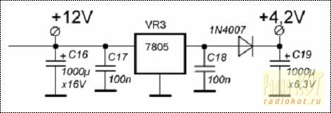

     Стабилизатор на VR2 обеспечивает 4,2 вольта для питания процессорной части и телефона. Напряжение выставляется резистором R20. Можно собрать и на пятивольтовом стабилизаторе, включив последовательно с нагрузкой диод типа 1N4007 – на плате место под такой вариант разведено.

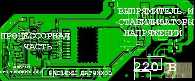

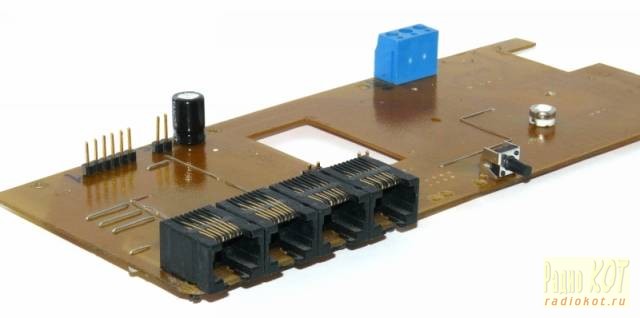

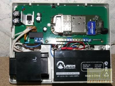

     Все детали блока, кроме трансформатора и аккумулятора, расположены на одной печатной плате размерами 180х75 мм, выполненной из фольгированного с одной стороны текстолита толщиной 1,5 мм. Двусторонний тоже подойдёт, тогда лучше просверлить отверстия по периметру земляных шин и пропаять перемычки оголённым проводом, соединив обе стороны.
     Плата устанавливается в корпус от блока питания “Парус-3” и крепится на старые установочные места. Приводим рисунок одного из вариантов платы.
     Все варианты отличались в основном мелочами, кроме одного, где разъём XS4 был выполнен не на клеммниках, а состоял из четырёх розеток TJ-8P8C, установленных на плату в верхней части – где чёрное поле на рисунке. Соответственно, обжав концы проводов от датчиков в вилки ТР-8Р8С, можно было подключать всю периферию снаружи, т.е. крышку нужно было снимать только для установки SIM-карты и подключения 220 вольт. Так сказать, “безотвёрточная сборка” – хороша тем, что провода попутать невозможно.

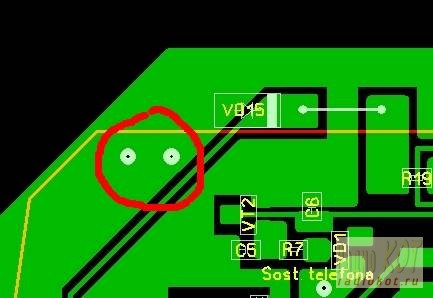

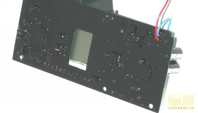

     Детали в процессорной части блока, кроме разъёмов XS2, XS3, XS4 паяются со стороны печати. Ножки оптронов, стабилитронов и микроконтроллера, если он в DIP корпусе, откусываются по самое брюхо. Выводы стабилитронов перед обрезкой надо согнуть под прямым углом к корпусу. К сожалению, фото со стороны печати только такое - плата закрашена перманентным маркером чёрного цвета:
     И она же со стороны телефона:

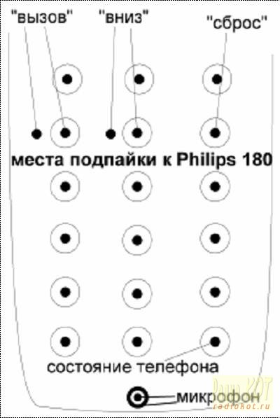

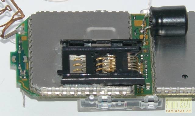

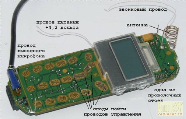

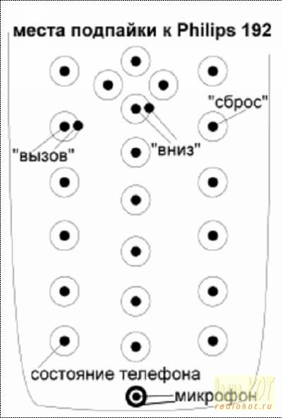

     Наиболее ответственная часть конструирования – доработка телефона и подпайка к нему проводов.

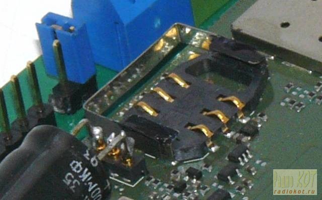

     Модели используемых телефонов определялись в основном конструктивом держателя Sim-карты. Так как плата телефона использовалась без корпуса, то держатель должен иметь упоры, чтоб карта встала строго по месту и не болталась. Конечно, можно доработать любой держатель, но мы просто покупали определённые модели:  Siemens серий А35, С35i, S35, А40 и Philips серий 180 и 192.
     Держатель карты у Siemens-ов вынимается из задней крышки и просто впаивается по месту. Чтоб пластмаска не болталась в воздухе – приклеивается клеем “Момент” (или подобным эластичным) к экранирующей крышке на плате:
     У Philips-ов держатель уже впаян в плату, поэтому остаётся только согнуть по размерам Sim-карты П-образную полоску ограждения из тонкой жести размерами 35х3 мм (банка из под кофе или сгущенки) и припаять её так, чтоб карта при установке становилась по месту (на фото так же виден добавленный конденсатор по питанию, к плюсовой ножке которого подпаивается провод +4,2 вольта):

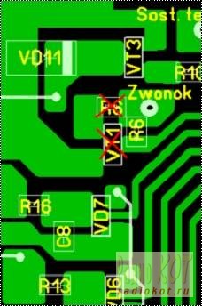

     На плате телефона удаляются все светодиоды подсветки клавиатуры и индикатора, у Philips-а жалом паяльника или кусачками отдирается (в буквальном смысле) одна нога от двигателя виброзвонка (чтоб не вибрировал попусту) и к ней припаивается провод МГТФ – по нему будет уходить сигнал в процессорную часть, где, повторяем, транзистор VT1 убирается, а базовая и коллекторная площадки соединяются перемычкой припоя, ну или при пайке платы резистор R6 сразу паяется на нужные площадки. Для Siemens-ов транзистор VT1 нужен!
     Ниже на рисунках резистор звонковой цепи для Philips-а и места подпайки управляющих проводов от оптронов к разным моделям телефонов:

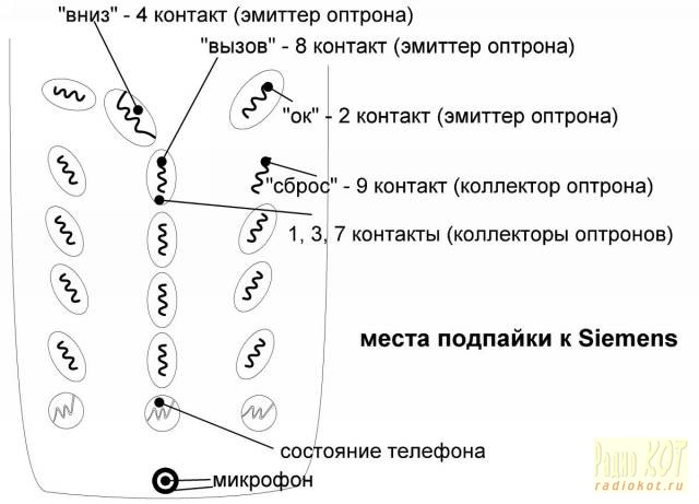

     Стоит, наверное, рассказать, как мы искали места подключения. Так как наличие npn-транзистора в оптроне подразумевает “напряжение на коллекторе более положительное, чем на эмиттере”, то на этапе разборки телефона, когда корпус снят и припаяны провода питания, осциллографом были померены потенциалы на контактах клавиатуры. Оказалось, что на обоих контактах каждой кнопки присутствует очень близкое по потенциалу напряжение, но всё же с некоторой различимой разницей. Вот к тем проводникам, где потенциал выше, и паяется проводник от коллектора транзистора.
     Вообще-то, сложилось впечатление, что не важно, как припаяны оптроны - однажды поменяли местами провода “коллектор-эмиттер” подключая телефон Philips, и ничего, система работала без проблем – и только случайно обнаружилась ошибка.
     Кнопка “Сброс” на телефонах одним контактом сидит сразу на земляной шине, поэтому на печатной плате эмиттер ОРТ1 (контакт 10) разведен перемычкой на “землю” – в случае необходимости можно перерезать.
     Фото клавиатуры есть только для Siemens-ов:
     Микрофон или просто впаивается в плату, или по желанию клиента выносится экранированным проводом (5-20 см – слева на фото чёрный провод с синей изолентой) на корпус для более “чувствительной” работы - это если блок устанавливается в какой-нибудь шкаф или прячется в другом укромном месте.
     Плюсовой провод питания припаивается к контакту, куда подключался аккумулятор. В это же место впаивается конденсатор на 100 микрофарад. Фото запитки Siemens-а:
     Минусовым проводом являются четыре проволочные стойки диаметром 0,3-0,5 мм и длиной 20-30 мм (ножки от резисторов или диодов, смотрите на фотографиях выше по тексту), припаянные к земляным проводам телефона со стороны клавиатуры. На рисунке ниже красным обведены места впайки, расположенные в верхней части платы блока. Такие же “пятачки” есть и в нижней части платы.

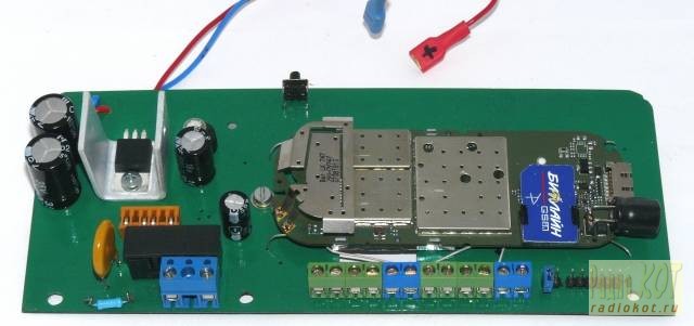

     Порядок пайки и сборки.
     После изготовления печатной платы и проверки крепления в корпусе, на неё переносятся детали с платы стабилизатора “Парус-3”. Аккумулятор пока НЕ подключаем.
     Проверяем выходное напряжение +12 вольт.
     Затем распаиваем защиту от глубокого разряда аккумуляторной батареи.
     Проверяем, что защита пропускает +12 вольт.
     Распаиваем стабилизатор +4,2 вольта. Нагружаем его, например, на двенадцативольтовую лампочку с током потребления примерно 300 мА.
     Проверяем работоспособность стабилизатора и выставляем +4,2 вольта.
     Подключаем вместо аккумулятора блок питания с регулируемым напряжением, и настраиваем защиту от глубокого разряда.

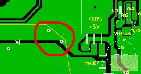

     Допаиваем все остальные детали на плату. Не забываем “воздушные” перемычки от площадки к площадке, выполненные оголённым проводом 0,2-0,5 мм – обозначены серым цветом в lay-файле.
     Программируем микроконтроллер.
     Дорабатываем телефон и припаиваем к нему проводники из МГТФ максимально тонкого диаметра и с запасом по длине не более 1-2 см.
     Впаиваем проводники и телефон в плату охранки.
     Включаем и проверяем, что на экране телефона появляется надпись об отсутствии SIM-карты.
     Читаем инструкцию о вводе системы в работу.
     Программируем SIM-карту и вставляем её в телефон нашей охранки.
     Подключаем к разъёмам все датчики. Вместо звукового оповещателя (сирены) подключите двенадцативольтовую лампочку.
     Включаем. Убеждаемся, что телефон находит сеть.
     Программируем ключи ТМ.
     Теперь можно проверять всю систему в действии. Хорошо бы, чтоб было видно, что происходит на экране телефона.
     Скорее всего, при правильной распайке система заработает сразу. Мест в схеме, где нужно что-то подбирать, нет.
     Если что не так, то, опираясь на логику работы системы, проверяем прохождение сигналов в цепях и соответствие их нужным уровням.

     Что куда устанавливать и как крепить – решайте сами. Но основные правила есть, и они описаны в сопроводительных листах-инструкциях на извещатели и оповещатели. Хорошо бы предварительно посмотреть на уже работающие системы. Как вариант, представьте себя на месте грамотного и уверенного в себе взломщика и представьте его действия. Вся система должна успеть отработать, т.е. оповестить о взломе и включить сирену до того, как он её найдёт и отключит.
     Себестоимость базового комплекта в 2009 году не превышала 5500 рублей. Это при розничной покупке всех комплектующих, вплоть до крепёжных скоб и дюбелей с саморезами.

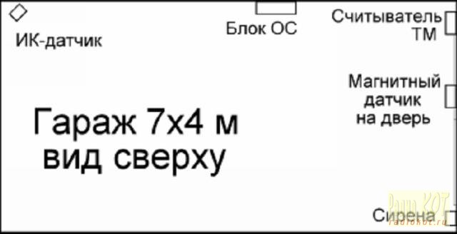

     На последок приведём пример расположения сигнализации в гараже:
блок ОС закрепляется на стеллаже (в шкафу) или вешается на стену справа от входа на уровне груди;
инфракрасный датчик крепится выше роста человека в дальнем правом углу и направляется на ближний левый угол и дверь;
считыватель ТМ – справа от входа на уровне живота;
магнитный датчик крепится на верхней части калитки двери или самой двери при отсутствии калитки.
сирена – в ближнем левом углу выше роста человека;
при желании ставится второй ИК-датчик около сирены и направляется в сторону первого.
