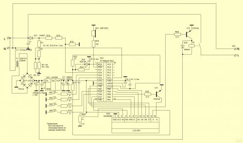

Устройство защиты от опасных напряжений в электросети «SOKOL UZP-1F».

 Принципиальная электрическая схема устройства в особых пояснениях не нуждается.
Отдельно следует упомянуть лишь о резисторах образующих делитель сетевого напряжения. Для повышения надёжности устройства верхнее плечо составлено из двух последовательно соединённых резисторов МЛТ-0,125 номиналом 510 кОм. А нижнее, для возможности грубой подстройки показаний вольтметра - из двух параллельно соединённых резисторов номиналами 15 кОм и 120 кОм.
В качестве сетевого трансформатора Т1 рекомендуется использовать трансформатор с напряжением первичной обмотки 380 В. или выше, а на вторичной 10-15 В. и выходным током не менее 150 мА. при стандартном "однофазном" включении. Использование подобного трансформатора - необходимая мера предосторожности в случае если на устройство будет подано повышенное напряжение, например, при обрыве "нуля" в электрощите подъезда. Я использовал стандартный трансформатор 380/20В.-5 Вт. в однофазном включении (как на схеме).
 Конденсатор С4, учитывая вышесказанное, лучше устанавливать на напряжение не менее 25, а лучше 35 Вольт.
 В качестве ЖК-дисплея используется BC1602 или аналогичный 2-х строчный индикатор по 16 символов в строке.

При первом включении необходимо удерживать в нажатом состоянии кнопку “Menu/Ok“. В этом случае «SOKOL» самостоятельно запишет в ееprom микропроцессора значение настроек по умолчанию. Верхний и нижний пороги напряжений будут установлены равными соответственно 260 и 200 Вольт, время отключения нагрузок – 1 минута, звуковой сигнал – включён, яркость подсветки дисплея – 60%, задержка на отключение нагрузок при выходе напряжения за допустимые пределы – 1000 миллисекунд.
После включения питания на индикаторе сразу же отобразится действующее значение напряжения. Возможно, показания прибора будут отличаться от истинных значений, всё зависит от точности номиналов резисторов, образующих цепи делителей напряжений. Для исключения необходимости кропотливой «подгонки» резисторов, введена программная коррекция напряжений. Обновление показаний, для исключения «болтания» младшего разряда, производится один раз в секунду.
Настройку «SOKOLa» следует производить в следующем порядке:
1. Нажать кнопку “Menu/Ok“ и удерживая её подать питание на устройство. После появления на дисплее текущих напряжений сети - отключить устройство. Это действие необходимо для начальной инициализации, сопровождающейся записью в eeprom микроконтроллера параметров по умолчанию.
2. Нажать и удерживать в нажатом состоянии одновременно кнопки “+“ и “-“, после чего снова подать питание на устройство. После появления на дисплее текущего напряжения сети и индикации в нижней строке LCD надписи "OSCCAL" выполнить калибровку внутреннего генератора микроконтроллера. Для этого манипулируя кнопками “+“ и “-“ добиться максимальных показаний напряжений на дисплее, после чего сохранить изменения нажатием кнопки “Menu/Ok“.
3. Проверить истинность показаний вольтметра прибора. Если имеются значительное (более 10%) отклонение индицируемого напряжения от реального значения, то подбором резистора R4 «подгоняют» показания. Следует учесть, что лучше пусть показания прибора будут немного занижены, чем завышены, так как при цифровой подстройке «софтовое» снижение показаний чревато соответствующим уменьшением верхнего предела измерений прибора.
4. После губой подстройки входят в меню устройства и нажатием кнопок SB3 и SB4 добиваются точного соответствия показаний прибора реальному значению напряжения в сети.
