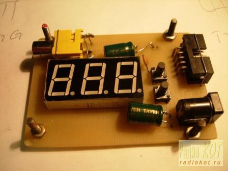

Назрела у меня необходимость в указателе уровня воды. Резервная ёмкость (500л) стоит на чердаке. С расходом всё просто - кончилась вода - заливай. А вот тут начинаются заморочки. Надо лезть на чердак, ждать. Скучно, а зимой ещё и холодно. В Инете поплавки, герконы, электроды, таймеры, ктушки... Не то.

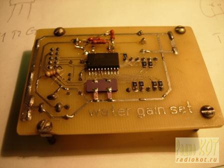

Завалялась у меня "тинька" ATtiny2313A и трёхразрядный семисегментный индикатор. Добавил резисторы, питание (готовый пятивольтовый блок от маршрутизатора), разъёмы. Ну и датчик. Труба (алюминий) с проводом.
Точность, конечно не промышленная, но для контроля за баком хватает. Сначала схемка была ещё проще, но "железяка" это не модель в Протеусе, возникли нюансики, пришлось добавить деталек.

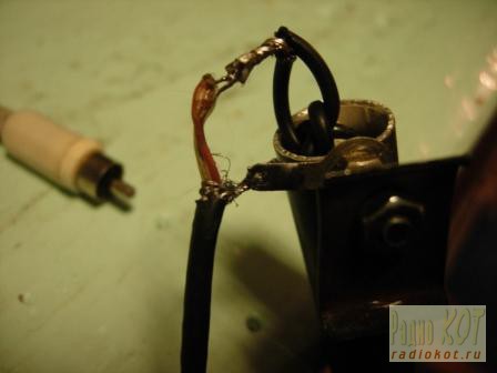

   Ёмкость моего датчика от 350пф до 750пф. Примерно. Маловато, конечно. Зато датчик примитвный.
Внутрь трубки диаметром 16мм длиной 90см вставлен провод и скручен для натяга. Тут есть тонкость. Простой монтажный провод в ПВХ изоляции не пошёл. Пропитывается водой!
Я работаю связистом и потому "нашёл"  :)  военно-полевой провод П-274. У него три стальных и четыре медных жилы.
Но дело не в них, а в его изоляции - она устойчива к воде. Наверно можно и какой другой, но делаем, как всегда из того, что есть.

Но он хоть и умный, но не учитывает температуру, наведёнки, нестабильность питания. Свойства проводов. С ними у меня было больше всего проблем. Про провод датчика уже говорил. А есть ещё провод между датчиком и самим девайсом. Вроде чё такова? :) Провод да провод - экранированный. Но мне попался древний совдеповский кабелёк с неизолированным сверху экраном. Всё с ним хорошо, от помех защищает, наведёнки не боится.
Но он оказался термочувствительным! Зажимаю кусок провода (1,5м) в кулак - показания повышаются на 5 -10 единиц! Кто бы мог подумать... Заменил на другой, поновее, всё заработало.
Файл платы не показываю, потому как корявенька :) Дорабатывалась на ходу. Добавлен кварц с конденсаторами, резисторы делителя опорного напряжения, резистор на сброс, ёмкости по питанию. Кнопки - калибровка минимума и максимума.
Пищалка, которая есть на схеме ещё не впаяна. Она будет пищать, когда процесс наполнения подходит к концу. Чтоб не перелить, что уже было не раз.
Проект сделан в Algorithm Builder.
