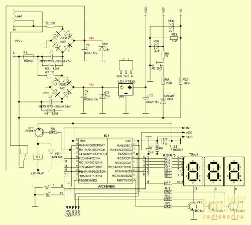

В сети не мало схем подобных устройств, да и на рынке куча всяких защит, но появилось желание разработать его самостоятельно и вот что из этого
получилось :
Автомат защиты предназначен для автоматического отключения подключенной через него нагрузки, если значение напряжения в электросети выйдет за заданные пределы. Прибор управляется микроконтроллером, который анализирует напряжение в электросети и отображает текущее действующее значение напряжения. Коммутация нагрузки осуществляется электромагнитным реле. Пределы отключения и задержка времени включения устанавливаются пользователем с помощью кнопок. Значения сохраняются в энергонезависимой памяти.
Максимальный коммутируемый ток - 40А.
Собран в стандартном корпусе с креплением на ДИН-рейку.
Управление осуществляется двумя кнопками :
Левая кнопка используется для входа в режим установки нижнего порога срабатывания реле и уменьшения порогового напряжения.
Правая кнопка используется для входа в режим установки верхнего порога срабатывания реле и увеличения порогового напряжения.
Время отключения при повышении (понижении) напряжения в сети - 10мс.
Верхний порог отключения регулируется до 280В с шагом 1В (по умолчанию - 265В)
Нижний порог отключения регулируется от от 160В с шагом 1В (по умолчанию 170В)
Если кому то покажется мелким шаг - изменим на 5 к примеру.
В нормальном режиме работы реле обесточено!
Срабатывает реле только во время защиты. После нормализации напряжения включится таймер задержки установленный по умолчанию на 120сек.
Время задержки можно установить от 1 до 999сек., зажав одновременно обе кнопки, с шагом 1 сек.

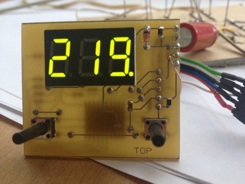

Устройство тщательно отладилось на макетной плате :
Применён индикатор зелёного цвета с ОК.
Важный нюанс - абсолютно ничего не греется :)

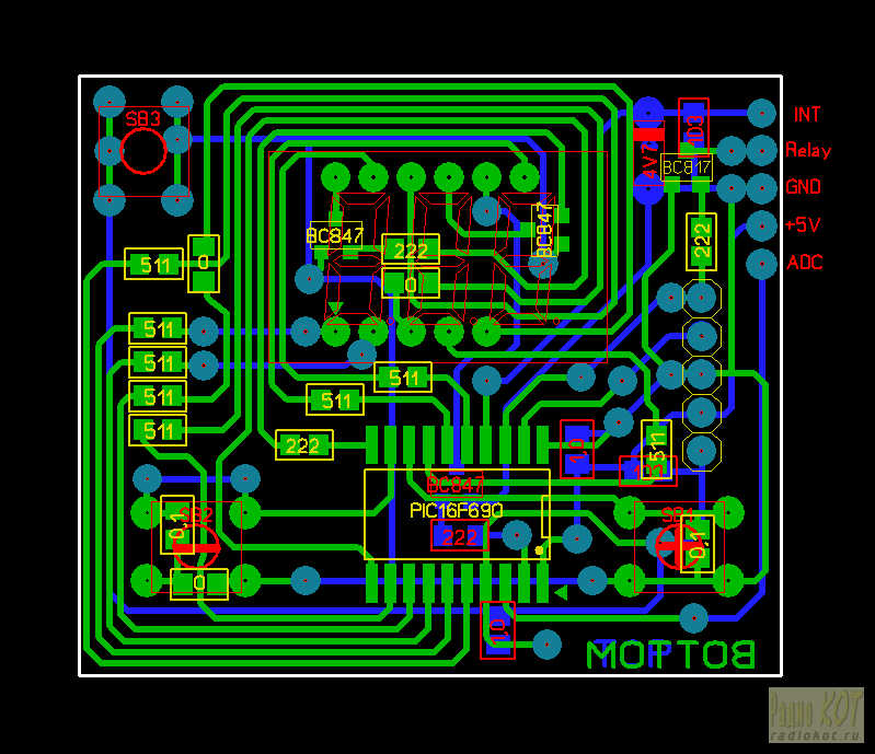

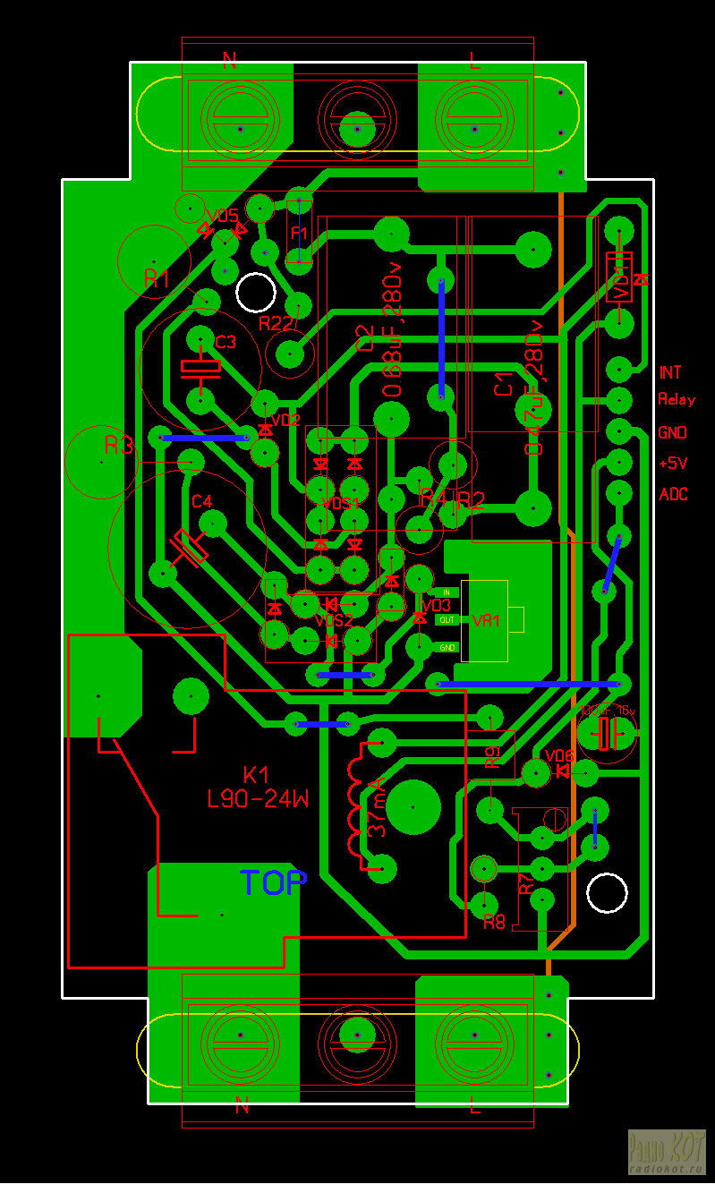

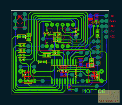

После чего были разведены и изготовлены платы :
Платка дисплея двухстороння получилась.

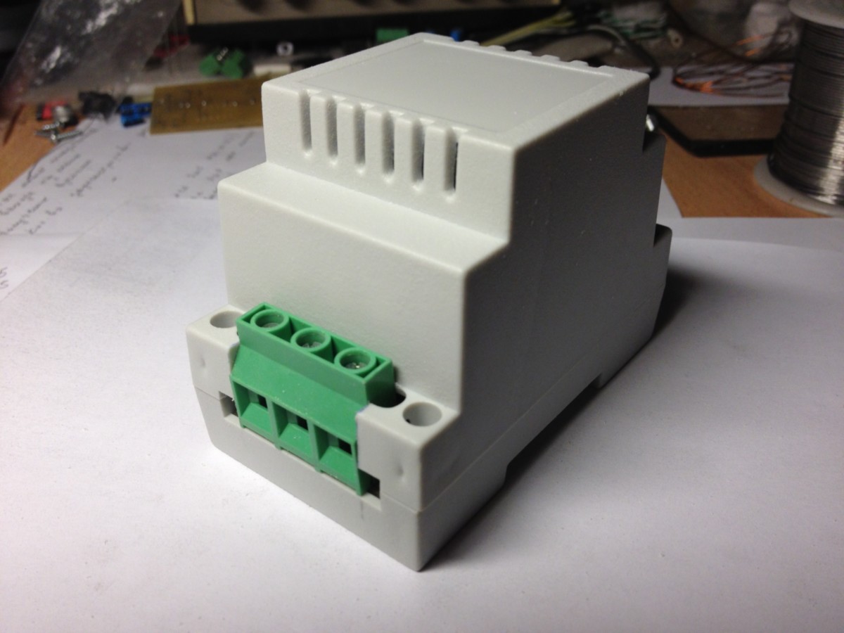

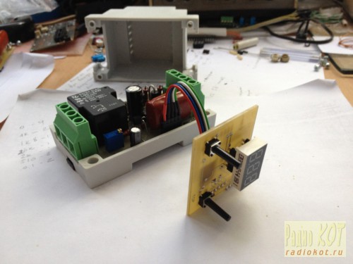

Сборка и монтаж :
Почти что финал :

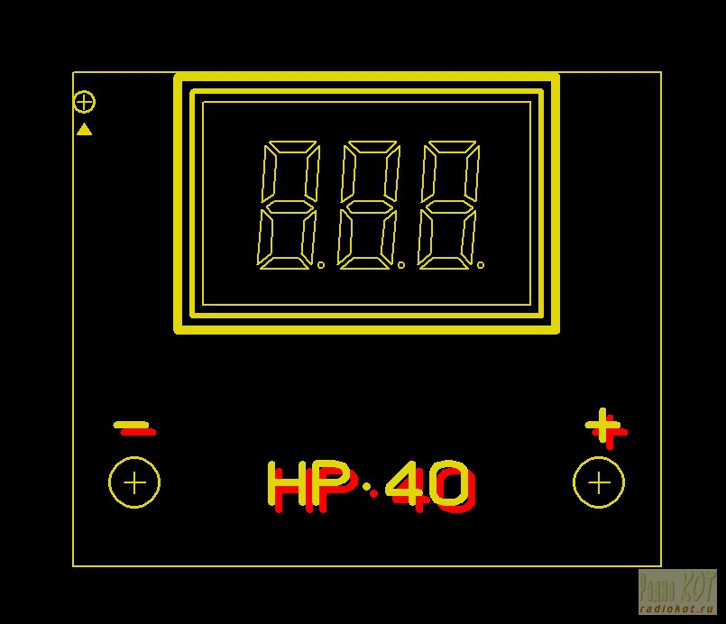

Вот только не успел вырезать лицевую панель и наклеить шильдик, который набросал в спринте и вложил в архив.
В эти выходные закончу.
