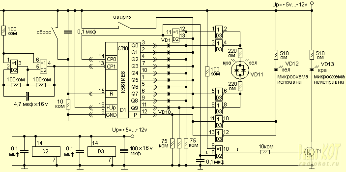

Среди начинающих радиокотов большой популярностью пользуются схемы бегущих огоньков, всевозможных мигалок, простых таймеров, делителей частоты, собранные на основе счетчиков К561ИЕ8 и их зарубежных аналогов. Достаточно часто возникает ситуация, когда эти счетчики используются повторно после распайки предыдущей схемы. Что бы удостовериться в том, что  найденный соседом в гараже, или Б/Ушный, счетчик К561ИЕ8 после распайки предыдущей схемы полностью работоспособен, достаточно собрать простую схему стенда проверки К561ИЕ8 всего на двух микросхемах и одном транзисторе. Схема стенда приведена на рисунке 1.
Состав, детали, описание работы схемы:
На микросхеме D2 (К561ЛП2), состоящей из четырех независимых элементов «исключающее ИЛИ», собран генератор (элементы D2 с выходами 3 и 4), который задает тестовую последовательность импульсов с частотой около 1 гц для испытываемого счетчика К561ИЕ8. Другие 2 элемента микросхемы D2 использованы в качестве инвертора логического сигнала (элемент D2 с выходом 10) и непосредственно, как элемент «исключающее ИЛИ» (элемент D2 с выходом 11). На микросхеме D3 (К561ЛН2) собраны 3 мощных, сдвоенных инвертора для усиления логических сигналов с выходов  проверяемого счетчика. Сдвоенные инверторы используются, что бы выводить эти сигналы на светодиодную индикацию, состоящую из светодиодов VD11, VD12, VD13. Для испытываемых счетчиков желательно в стенд запаять цанговую панельку с надежными контактами.
При включении питания и нажатии кнопки «сброс» должны загореться 2 светодиода VD11 и VD12 (желательно светодиод VD11 запаять так, что бы при нажатии кнопки «сброс» он светился зеленым цветом).
После отпуска кнопки «сброс», при исправном счетчике К561ИЕ8, должен непрерывно  переключаться двухцветный светодиод VD11, с зеленого на красный и обратно с красного на зеленый цвет, а светодиод VD12 периодически включаться/выключаться каждые 5 переключений светодиода  VD11. Светодиод VD13 должен быть всегда выключен.
Так ведет себя на стенде полностью исправный десятичный счетчик К561ИЕ8.
Подмаргивающий светодиод VD13 говорит о неисправности счетчика К561ИЕ8 (неисправен тактовый вход СР0 14 нога счетчика).
Для принудительной проверки тактового входа счетчика СР0 (вход 14), достаточно нажать кнопку «авария». Эта кнопка формирует ложный сигнал «авария» для проверки тактового входа счетчика СР0(вход 14). Счетчик К561ИЕ8 должен остановить счет, при этом включится светодиод VD13 «микросхема неисправна», а  светодиод VD11 должен погаснуть. Светодиод VD12 может находиться в любом состоянии (или гореть, или нет) в зависимости от того, в какой момент была нажата кнопка «авария».
Для проверки счетных выходов счетчика К561ИЕ8 используются  диоды VD1-VD10 собирающие сигналы со счетных выходов счетчика К561ИЕ8 в 2 диодных логических элемента «5 ИЛИ». Эти 2 элемента 5 ИЛИ выдают сигнал в противофазе на элемент «исключающее ИЛИ» (элемент D2 выход 11) и одновременно на входы двух мощных инверторов микросхемы D3 (элементы D3 с выходами 2,4 и 6,8). Так как на входах элемента D2 (выход 11) «Исключающее ИЛИ» всегда присутствуют противофазные сигналы с двух диодных элементов 5 ИЛИ, на его выходе 11 всегда будет присутствовать, разрешающий счет счетчика, сигнал логической единицы.
Если хотя бы один счетный выход счетчика К561ИЕ8 неисправен, светодиод  VD11 выключится, а светодиод VD13 «микросхема неисправна», включится. При этом сам счетчик остановит счет, т.к. на логический элемент «Исключающее ИЛИ»поступят синфазные логические сигналы и он сформирует сигнал «стоп» для счетчика и сигнал « неисправная микросхема» для включения светодиода VD13 «микросхема неисправна». Транзистор ВС547 (КТ3102) используется в качестве ключа для включения светодиода VD13.
Для повторного запуска теста нужно будет нажать кнопку «сброс». Неисправный счетчик начнет счет до момента включения неисправного выхода. При этом счет остановится, светодиод  VD11 выключится, а светодиод VD13 «микросхема неисправна», опять включится.
Для проверки выхода 12 «перенос» счетчика К561ИЕ8 используется светодиод VD12. Если светодиод VD12 периодически включаться/выключаться каждые 5 переключений светодиода  VD11, значит выход 12 «перенос» исправен.
Если светодиод VD12 светится постоянно, или не включается совсем, значит выход 12 «перенос» не работает и счетчик К561ИЕ8 неисправен.
Вход R «сброс»(15 нога) проверяется нажатием кнопки «сброс». При этом счетчик должен встать в исходное состояние и включить светодиоды VD11 и VD12.
Уменьшив напряжение питания стенда до +9в, можно проверить счетчики К176ИЕ8, а если уменьшить напряжение питания стенда до +5в, то можно проверить импортные КМОП/ТТЛ совместимые счетчики SN74HC4017.
Можно предусмотреть на стенде вторую панельку и распаять её под распиновку выводов счетчика К561ИЕ9. Таким способом возможно расширить ряд проверяемых счетчиков, вставляя во вторую панельку счетчики К561ИЕ9 и К176ИЕ9 (первая панелька при этом должна быть свободна).
Испольование в качестве источника питания схемы батареи «крона», позволяет сделать переносной вариант стенда и проверять счетчики в «полевых условиях». При питании стенда от +9в ток потребления его не превышает 30 ма в момент включения обоих светодиодов VD12 и VD13. При питании от +12в ток потребления стенда увеличивается до 50 ма. Печатная плата для столь примитивного устройства не разрабатывалась, т.к. три десятка радиоэлементов вполне можно соединить на монтажной плате проводками. Тем более у каждого радиокота будет своя коробочка для корпуса этого стенда.
