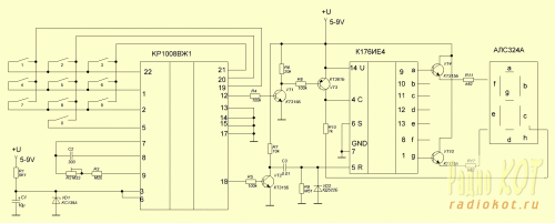

 Чтобы долго не ломать голову над схемой, решил использовать оставшуюся со времен развала Союза м/сх от кнопочного телефона
КР1008ВЖ1. Схему позаимствовал в (1).

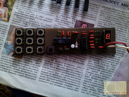

При включении питания на индикаторе высвечивается "0". При нажатии на кнопку "1"-"0", с выхода 12 ВЖ1 импульсы через согласующие транзисторы VT1 и VT3 поступают на вход "С" ИЕ4. И, если м/сх исправна, на индикаторе высветится число, соответствующее нажатой кнопке. Причем в такт поступающим импульсам будет мигать точка на индикаторе. Импульсом с вывода 18 ВЖ1 производится сброс счетчика по входу R (вывод 5 ИЕ4) перед началом следующей пачки импульсов. Частота подстраивается резистором R2. Хотя влияние его незначительно (мигание точки  хорошо различимо) и можно вместо R2, R3 впаять резистор на 270-300кОм. Схема исправлена, работает. Вся наладка сводится к подбору R1 - устанавливаем напряжение на стабилитроне VD1 3,9V в зависимости от U питания. (Так как схема универсальная, ее можно использовать для проверки любых серий м/сх, согласовав питание и величины логических"0" и "1". И, естественно, схемы подключения счетчиков.)

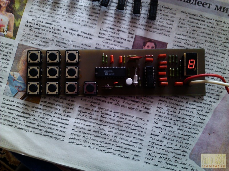

 Собираем устройство на печатной плате, впаиваем вместо м/сх и индикатора панельки и можем теперь заняться проверкой.
Вот готовое устройство в работе:
(Прошу прощения за качество снимка - было уже темновато, а снимал на мобильный.)
При выключеном питании (!), устанавливаем в панельки мсх и индикатор. Если не светится один из сегментов индикатора, возможно где-то плохой контакт. Т.к. детали мы проверяем б/у, возможно на выводах остался канифоль или еще что, поэтому желательно перед проверкой пройтись по ним паяльником. Мне попался один АЛС, у которого работали лишь три сегмента из 8, во как! Хотя прозванивались все!
