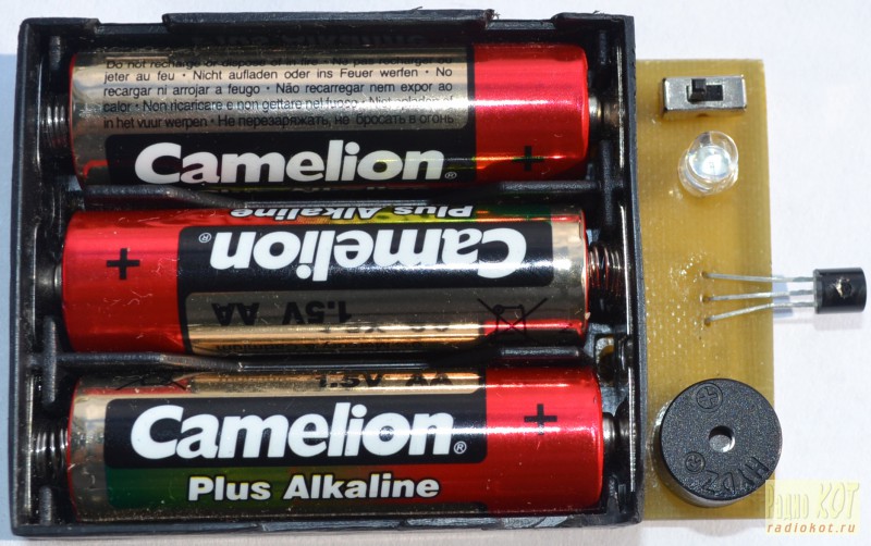

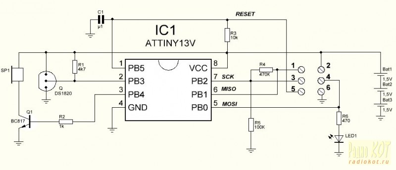

Собран он на микроконтроллере attiny13A, с минимумом деталей в обвязке. Датчиком температуры служит небезызвестный DS18B20 от фирмы DALLAS. Есть пищалка со встроенным генератором, светодиод, который можно не ставить (мне он служил для отладки устройства) и немного рассыпухи. В общем вот она схема:
Алгоритм работы очень простой.
В основном цикле МК ничего не делает, просто засыпает. По переполнению восьмибитного таймера TIM0_OVF просыпается, замеряет температуру с датчика DS18B20 и проверяет напряжение на батарейке. Если все в норме – засыпает, если нет – издает прерывистый тройной сигнал при превышении заданной температуры, или длинный полуторасекундный сигнал при пониженном напряжении питания, либо и то  и другое.
Поскольку в момент оповещения меня может не быть дома, продолжается подача сигнала до тех пор, пока не выключишь питание устройства, либо не пройдет 36 часов.

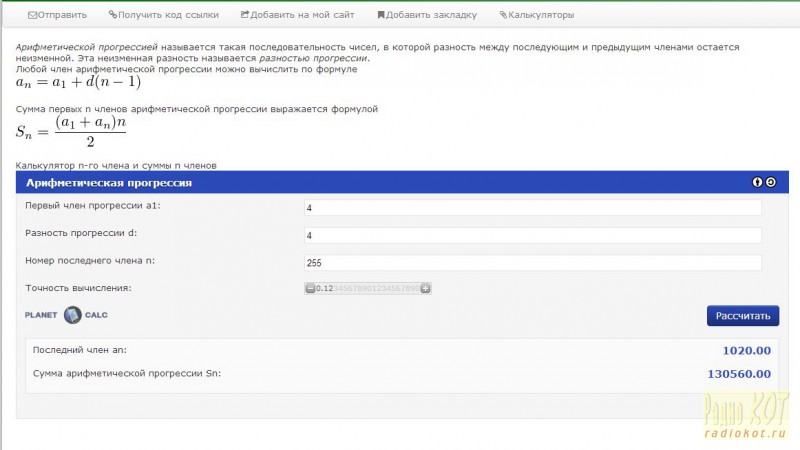

То есть просигнализировало устройство, к примеру, что превышена температура, уснуло, через 4 секунды опять подало звуковой сигнал, потом через 8 секунд, через 12, 16, 20, 24, 28 ……. и т.д. в арифметической прогрессии. Последние сигналы звучат с паузой где то 17 минут. А примерно через 36 часов устройство вовсе выключится. Вот картинка онлайн калькулятора расчета этой самой арифметической прогрессии:
Так что если сделать опрос температуры и напряжения каждые 8 секунд, время оповещения растянется на трое суток.

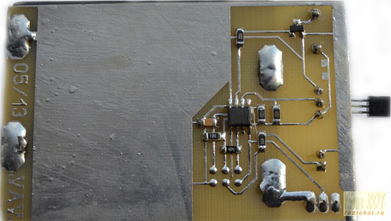

Плата изготовлена из одностороннего фольгированного стеклотекстолита с применением SMD компонентов.
Крепится все это хозяйство прямо на центральную батарею горячего водоснабжения, причем датчик должен в плотную прилегать к ней. Уверен , термосторож можно применить где то еще, изменив в программе порог срабатывания температуры.
