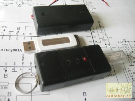

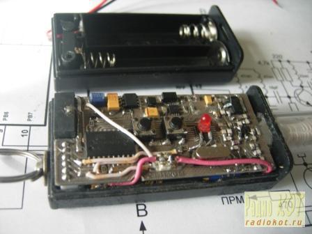

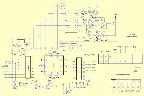

Брелок:                                                                                                 Основной блок:

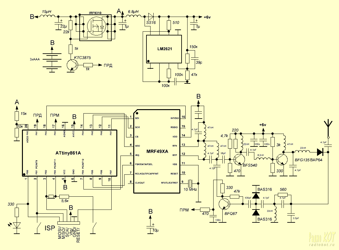

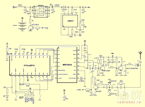

Поначалу схема была заметно проще - отсутствовали усилители в ВЧ тракте. Т.е. трансиверы MRF49A работали в штатной схеме включения.
Но дальность действия при этом была никакая, 100-150 метров в прямой (в буквальном смысле) видимости с антенной- штырём на брелке.
Сейчас - 400 метров, и потенциал ещё есть. Будет время - повоюю... Усилители взяты отсюда:
https://vrtp.ru/index.php?act=categories&CODE=article&article=3351
 Спасибо blaze!

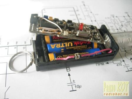

Корпус брелка - батарейный отсек не две АА:
Питается от трё ААА:
     Клеил дихлорэтаном.
     Антенна - в колпачке от фломастера.
     Разъём питания - от старого сотика.
     В задней части разъём программирования и "пищалка".
     Крышка "закреплена" по-нашему - изолентой. :)

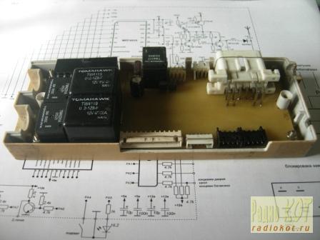

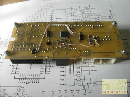

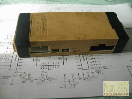

Корпус основного блока - древний антенный усилитель для телика.
    Без доработок - никак...
    Разъёмы взяты от автосигнализации,
    от проигрывателей DVD,
    от спутниковых ресиверов.

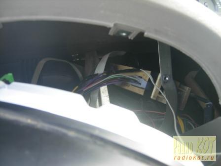

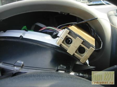

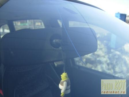

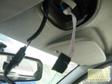

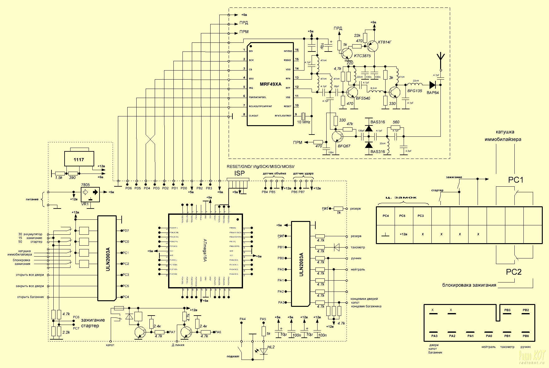

Блок на машине:

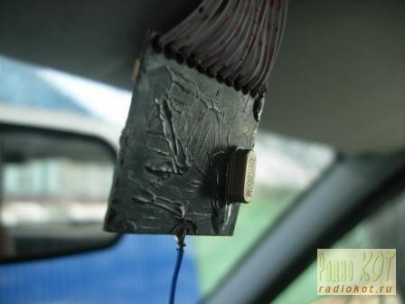

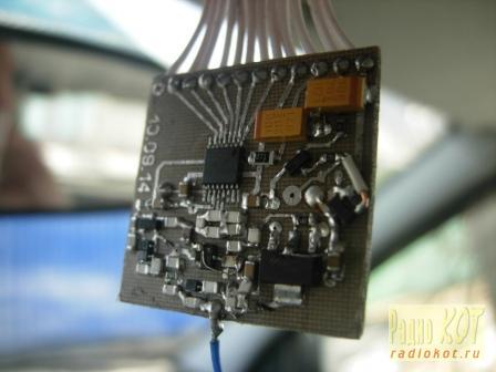

Приёмник основного блока вставлен через потолочный плафон:    Антенна - кусок провода (17см) из под обшивки потолка.
Приёмник:

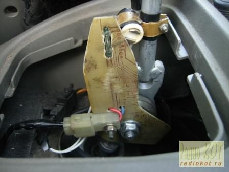

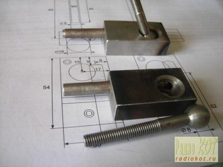

Датчик нейтрали для автозапуска:                                             Замок (два) капота:
Конструкция датчика нейтрали взята и интернета.
А вот замок капота ещё не устанаваливал - жду тепла. :)
Железо выстругал знакомый токарь, остальное (крепёж, привода от активаторов дверей) надо делать самому.

Общение брелка и основного блока - диалоговое. Шоб не сграбили :).
