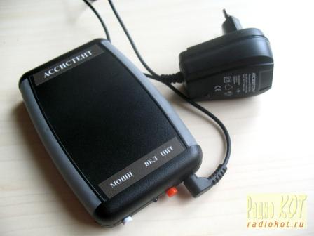

Устройство предназначено для защиты речевой информации в месте пребывания владельца сотового телефона, в случае его негласной активации с целью прослушивания  через каналы сотовой связи.

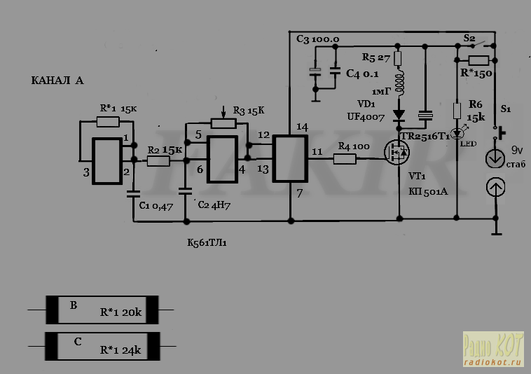

Краткое описание принципиальной схемы устройства.
На первом логическом элементе собран генератор треугольных импульсов, которые через резистор R2 поступают на вход второго генератора. Первый генератор работает на низких звуковых частотах - порядка - 100-300Гц.  Второй генератор работает на частоте ультразвука 25 кГц.
Таким образом получаем модуляцию ШИМ и частотную одновременно. Частота  УЗ генератора устанавливается подстроечным резистором R3.

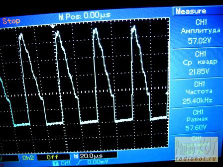

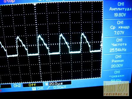

Модулированный сигнал подаётся далее  на транзистор КП501 (КП504) в стоке которого имеется дроссель 1 мГ. Благодаря этому дросселю мы имеем напряжение порядка 50-60В, что необходимо для нормальной работы пьзокерамического излучателя TR2516T1.
Включатели  S1 и  S2, это кнопки с фиксацией. S1 - включатель питания,  S2 - переключатель мощности ультразвука. S2 замкнут - полная мощность и светодиод горит ярко. Резистор R5 ограничивает ток выходного каскада и расширяет импульсы. Питается устройство от адаптера со стабилизированным напряжением - 9В. и потребляет ток порядка - 50-60мА при полной мощности.
Принцип работы подавителя.

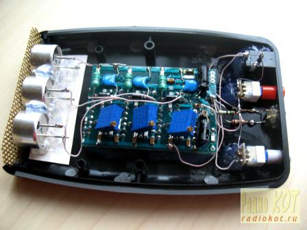

Устройство состоит из трёх  одинаковых каналов, но частоты модуляторов и ультразвуковых генераторов в каждом канале немного отличаются. Частоты модуляторов определяются резисторами R1 (15-20-24 К). Ультразвуковые генераторы имеют частоты 24,7-25-25,3кГц.
В микрофоне подавляемого устройства эти модулированные частоты смешиваются и получается на выходе микрофона сигнал, похожий на шум.
Эксплуатация устройства.
Около излучателей устройства располагают мобильные телефоны (смартфоны) на расстоянии не более 10см. В зависимости от модели телефона это расстояни может быть другим, для этого необходимо провести испытание. Телефон переводят в режим диктофона, озвучивают помещение и делают пробную запись при включенном подавителе сначала при минимуме мощности, затем при полной мощности. Если телефоны не проверены на подавление, то их располагают рядом с подавителем 5-7см. Это будет полной гарантией подавления. Лучше всего блокируюся микрофоны смартфонов - АЙФОН 4-5-6.
Акустическое давление на расстоянии - 1м при полной мощности не более - 90дб, что значительно ниже санитарных норм на рабочих местах на частоте 25 кГц (105 дб).
