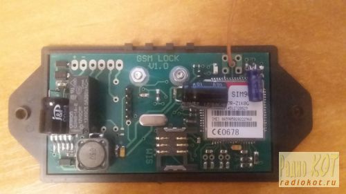

Что делать владельцу машины, у которого угнали его транспортное средство? Обращаться в органы охраны правопорядка в надежде на благополучное и скорое возвращение автомобиля? А ведь этой проблемы можно было бы избежать и вовсе, установи автовладелец GSM блокировку в машину. Необходимо позвонить на номер и ввести тональный набор и реле сработает, заглушив автомобиль. После отключения питания устройство запоминает последнее состоянии, и при повторном включении опять замкнёт/разомкнёт контакты реле.
Так же данное устройство можно использовать как GSM-розетку. Если Вы хотите включить обогреватель пока добираетесь домой, то достаточно позвонить на номер, установленный в устройстве, ввести тональный набор и реле замкнётся, включив обогреватель.
Ещё одно применение данного устройства – удалённая перезагрузка сервера. В устройстве реализованы функции кратковременного включения реле (от 0,5с до 9с). Если Вы находитесь далеко, а сервер завис, то достаточно позвонить на всё тот же номер и ввести тональный набор.
С рекламой поконченно) Теперь перейдём к опианию.

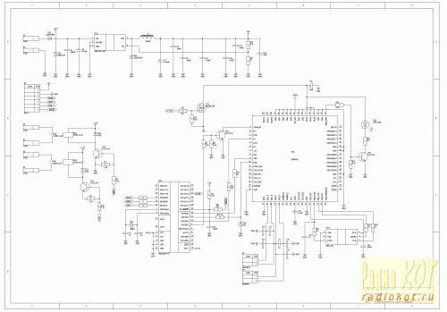

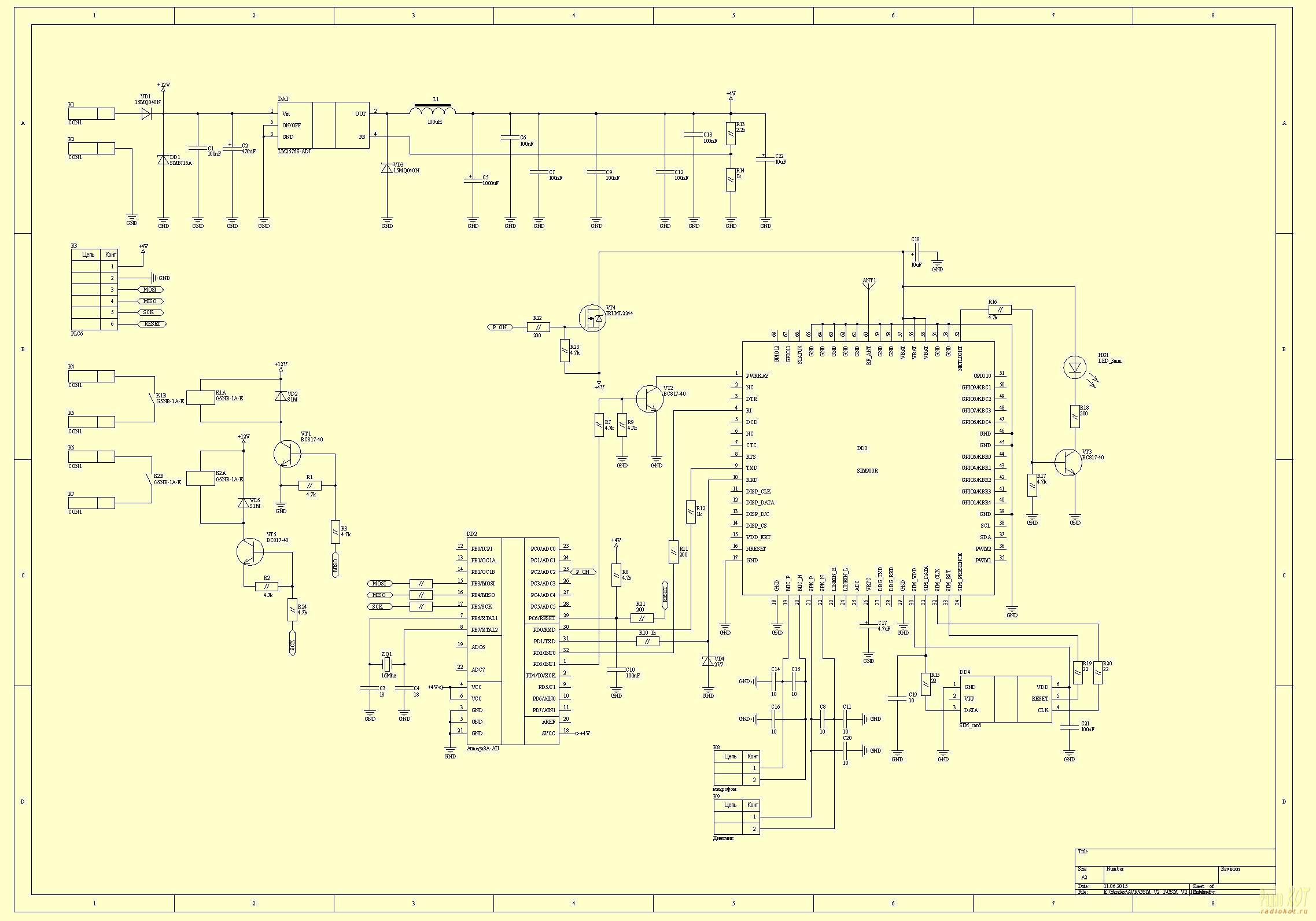

Схема:

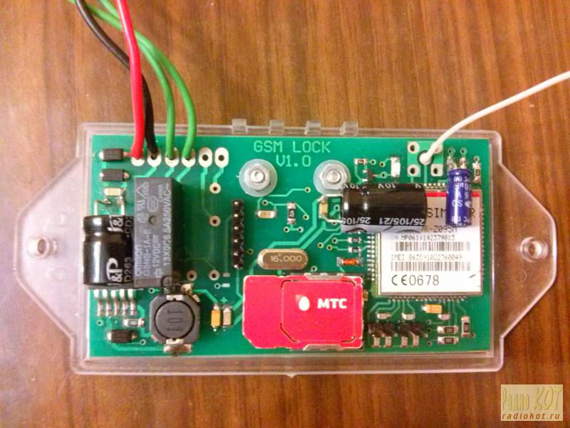

В качетве GSM моду используется SIM900R компании SIMCOM. Выбран он был из соображени доступности и простоты работы с ним. Т.к. модуль во врем поиска cети может потреблять 2А было решено ставить импульный стабилизатор LM2576. Управляющим сердцем устройства является микроконтроллер ATmega8A.

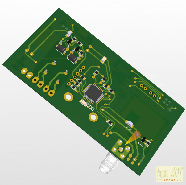

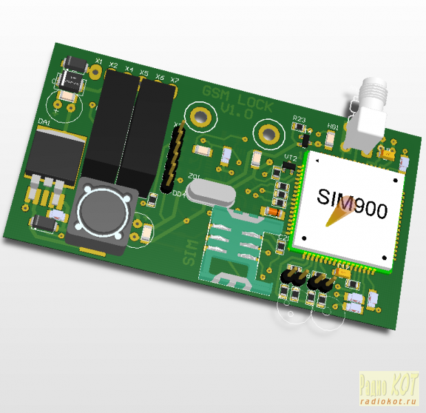

Проект делался в Altium Designer. В прикреплённом архиве есть сам проект.

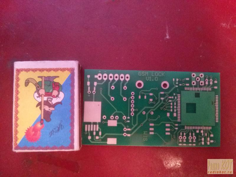

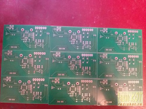

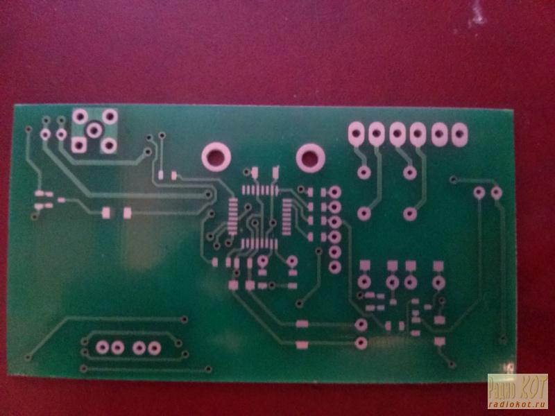

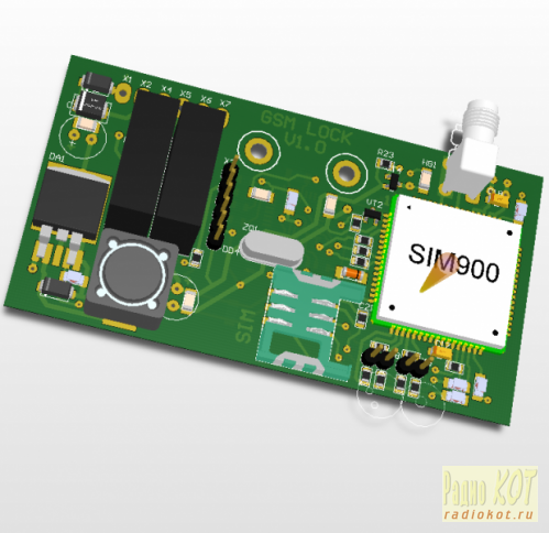

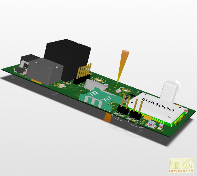

3D паты:

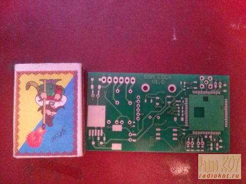

Плату решено было заказывать. Ну очень лень было делать самому двухстороннюю плату) Да и заводская выгядит симпатичнее.

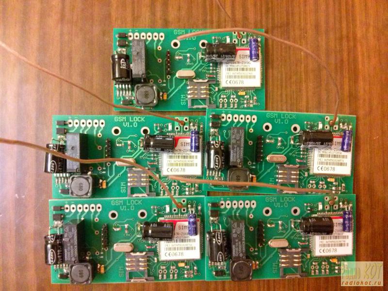

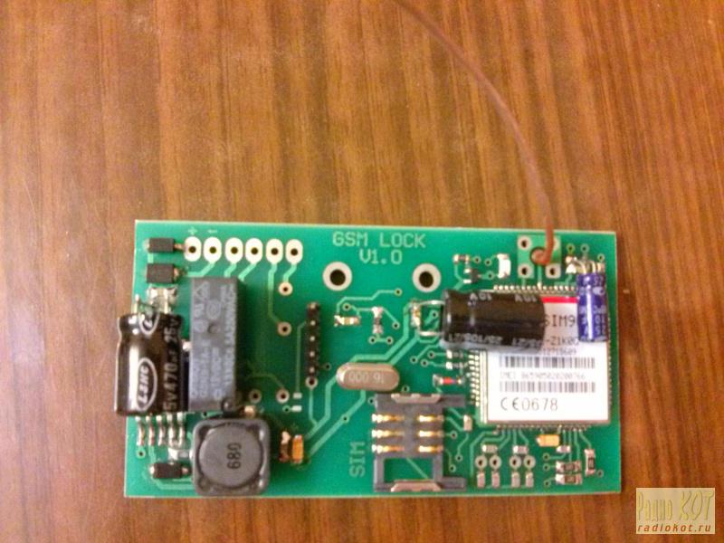

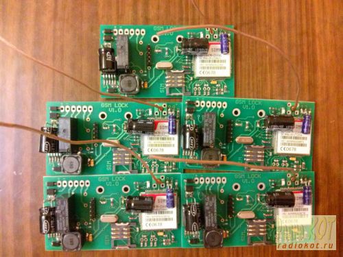

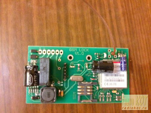

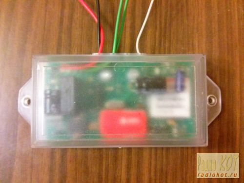

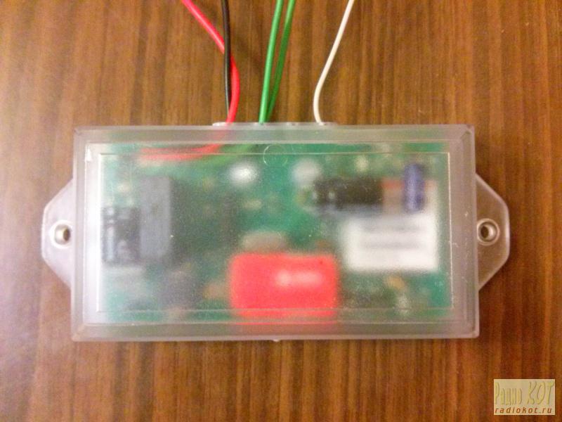

Фото устройства в сборе:
Утройство разрабатывалось под корпус AUO.
На плате предусмотренны разъёмы для микрофона и динамика, но на практике они ещё не ипользовались.
