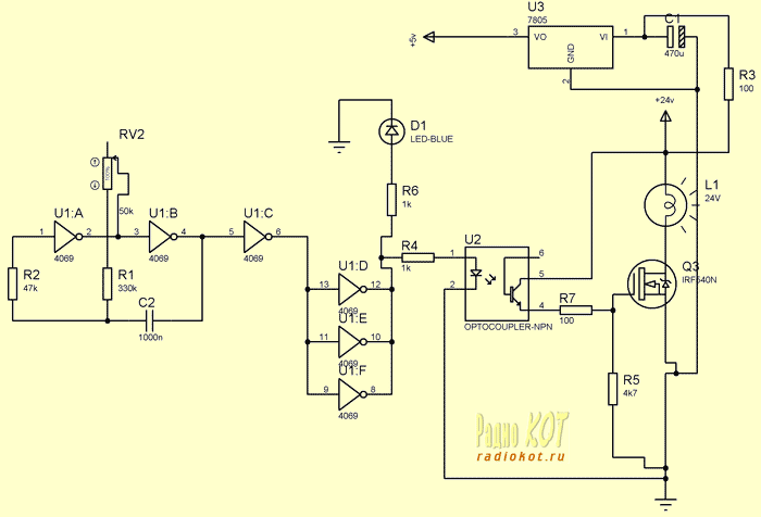

Поиски в интернете никчему вразумительному не привели,пришлось как всегда до всего доходить самому. (Единственно правильный подход. Прим. Кота.)
Схема
Схема мигалки проста, задающий генератор построен по традиционной схеме и имеет достаточно стабильные параметры, усилен 3-мя включённых паралельно буферами 4069(к561лн2), светодиод D1 служит для индикации рабочего состояния микросхемы и всего генератора, оптопара U2 служит для управления мощным полевым транзистором Q3 и предотвращает выход из строя микросхемы в случае пробоя ключа Q3. Питание задающей части осуществляется от стабилизатора типа 7805. Схема в настройке не нуждается, в небольших пределах предусмотрена регулировка частоты вспышки. Возможна установка в ам с 12-ти вольтовой сетью лампочку естесвенно придётся заменить на 12в.
Вопросы, как всегда в Форум.
