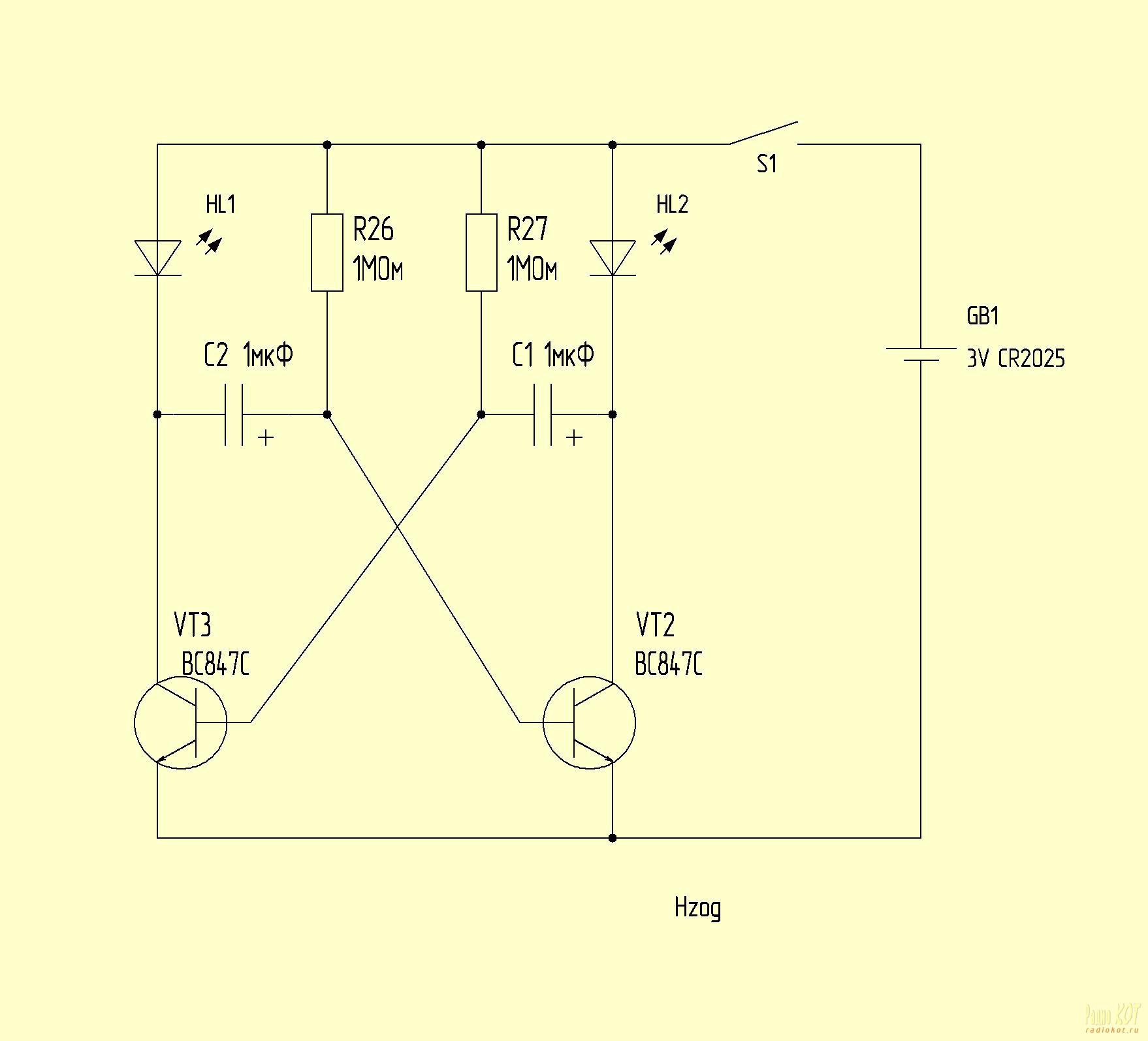

Здравствуйте , в интернете тысяча схем мультивибраторов , но я хочу предоставить вам свою версию в SMD монтаже
которая с легкостью может быть применена в брелках и прочих безделушках
Как вы видите отличительной особенностью этой схемы является отсутствие нагрузочных резисторов с целью уменьшения габаритов схемы

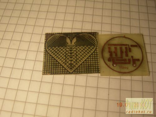

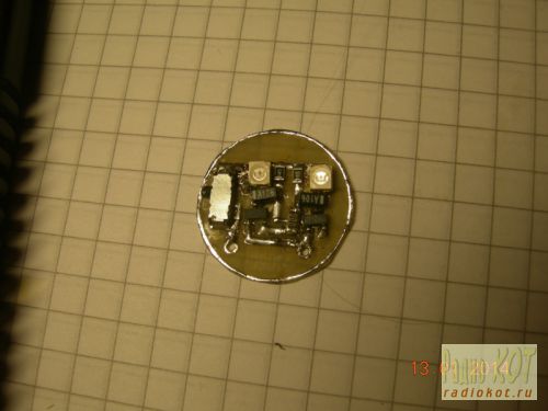

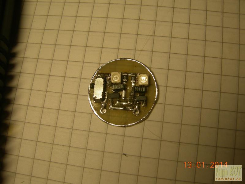

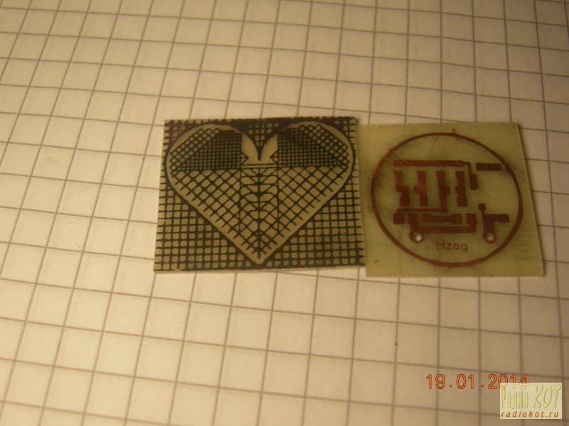

Плату я сделал по размерам батарейки вставляемой в современные телевизионные пульты CR2025 , для установки батареи оставил фольгированную окантовку платы к которой с легкостью припаивается латуннаямедная полоска для крепления батареи
на плату устанавливается выключатель который вы можете взять в некоторых видах старых флопиков и китайских  мп3 плеерах
По поводу транзисторов. Это BC847C только в SMD корпусе SOT 23 и имеющие маркировку на корпусе 1GW к слову стоят они дешево .
Светодиоды я применил красные, будет ли работать с диодами другого цвета без изменения номиналов резисторов не знаю не проверял .
Частота мерцания 1 Гц. Частоту мерцания как и синхронность можно изменять изменением номиналов резисторов.
Как вы можете видеть готовая плата сделана на несколько дней раньше и она не отзеркалена поэтому все детали стоят как встали транзисторы перевернуты на "спину".
В  конце выкладываю файлы печатных плат сердца и самого устройства.
