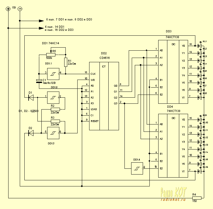

Схема номер два
Бегущий огонек номер два
Эта схема отличается от всех предыдущих тем, что огонек тут бежит в две стороны - сначала от HL1 к HL16, а затем обратно. Причем, частоту этой беготни можно регулировать резистором R6. Эдакий Night Rider (помните, такой древний сериал был?) эффект.
На элементе DD1.1 выполнен задающий генератор. Он периодически пинает счетчик на DD2 а тот в свою очередь задает работу дешифраторам DD3 и DD4, которые и поджигают светодиоды. А что за зверюга нарисована на DD1.2 и DD1.3? А это всего лишь моностабильный триггер, который говорит счетчику, в какую сторону ему считать - увеличивать значение на выходе или уменьшать.
То есть изначально счетчик считает в сторону увеличения, однако, когда загорается последний светодиод и с выхода DD4 сигнал высокого уровня подается на триггер, он переключается и счетчик начинает уменьшать значение на выходе.
Ну и в заключении, табличка со списком необходимых деталей:
C1 1мкФх10В
D1 КД503
D2 КД503
DD1 74HC14
DD2 CD4516
DD3 74HCT138
DD4 74HCT138
R1 22кОм
R5 500k (переменный)
R2 22кОм
R3 22кОм
R4 150
HL1-HL16Любые с током потребления не более 10 мА, например АЛ307
