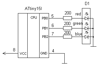

Надоели светящиеся одним цветом лампочки и светодиоды!
Вот схема которая плавно меняет цвета 3х цветного светодиода:
Схема

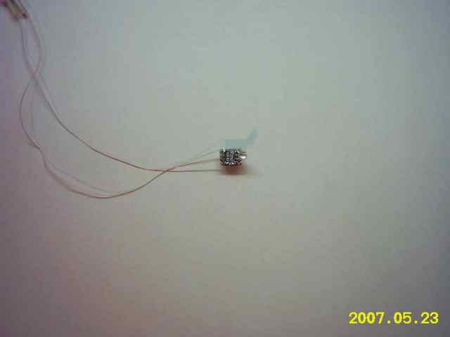

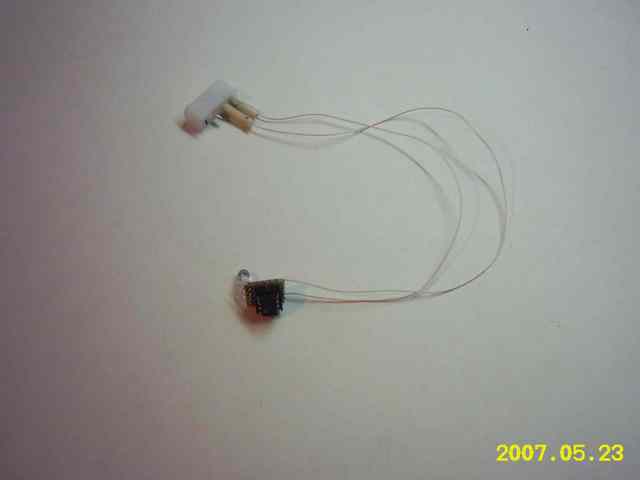

Выглядит в работе просто суперр!
Фотка намба ван.
Фотка намба ту.
