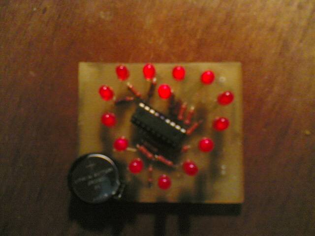

Доброго времени суток. Вот и близиться день всех влюблённых. А ведь так хочется сделать свою вторую половинку самой счастливой. Как минимум, преподнести что-то оригинальное и красиво.
Так вот пришла идея доделать свой старый проект и выполнить его в форме сердца.
Схема очень проста и собрать её не составит особого труда:
Схема
В основе схемы лежит контролер PIC16F628A. Программу для него писал уже давненько и по возможности наполнил её различными интересными эффектами. Всего их насчитывается порядка 14. Что тоже символично. В наличии как простые, так и более сложные. Как с постоянной яркостью, так и с димированной. Так что собирайте и наслаждайтесь. А если у кого есть предложения и идеи по эффектам - пишите..
Для питания данной схемы я использовал батарейку типа CR2032. Держатель для неё можно взять с убитой материнской платы. Светодиоды подключаются к порту B (6-13 контакты) через резисторы 910 Ом. Данное сопротивление можно и изменить, при этом измениться и яркость свечения светодиодов, и общее потребление схемы. Из этого следует, что время службы батарейки уменьшиться.
