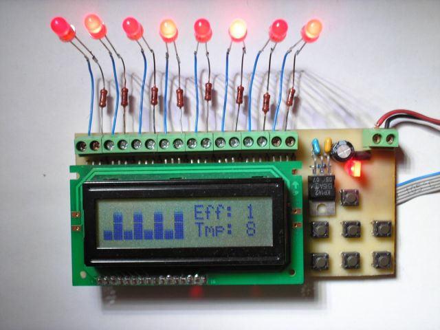

Что отличает этот восьмиканальный диммер от ряда других подобных любительских изделий? Применение мощных выходных полевых транзисторов, использование в качестве контрольного устройства двухстрочного жидко-кристаллического индикатора, 16 ступенчатая регулировка яркости каждого канала, кнопочное управление режимами, малые габариты (123х57х25 мм) и конечно же фирменный логотип при старте! В конструкции используются современные легко доставаемые комплектующие. Исходники (BASCOM AVR) программы хорошо прокомментированы, поэтому "лучше один раз увидеть...".

При старте контроллер начинает печатать адрес любимого сайта и через время выплывает его величество КОТ.
Фото 3
Затем начинает выполнятся программа эффекта, указанная при старте.
Фото 4
Курсорными кнопками можно изменять скорость переключения и номер эффекта. Всего в наличии 10 шестнадцати шаговых эффектов с 16 градациями яркости в каждом шаге, это при том, что занято 52 % памяти. Каждый эффект съедает 2%. Можно добавить ещё 22 эффекта и получить неплохой автомат с 32 программами. Есть некоторое неудобство - переключение эффектов пользователем. Но в этом варианте прошивки не задействованы 3 кнопки, вот их то и нужно использовать для выбора автоматической смены программ, автоматического изменения скорости и т. д. Можно организовать это всё в виде меню.
