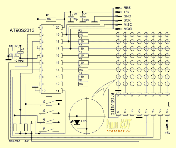

Мой подарок скорее зимний, чем осенний, но его можно использовать круглый год.
Итак, очень полезная в плане созерцания "Светодиодная снежинка".
Предлагаемая к повторению "Cветодиодная снежинка" собрана на микроконтроллере AT90S2313 или аналоге TINY2313 и выполняет 12 эффектов.
64 красных светодиода расположены на плате в виде паутинки и собраны в матрицу.
Кнопками осуществляется выбор эффекта в ту или другую сторону и регулировка скорости.
Причём, если одновременно нажать кнопки регулировки скорости, она начнёт менятся автоматически, от большей к меньшей и наоборот. А если одновременно нажать кнопки смены эффекта, они начнут меняться по кругу. Это будет происходить до тех пор, пока не будет нажата любая кнопка, и всё останется в том режиме, когда было вызвано нажатие. При использовании TINY2313 можно обойтись без кварца, установив фьюзы на внутренний генератор. Эффекты, заложенные в программу, можно модифицировать по вашему усмотрению. Описание намеренно сократил, всё понятно и так из фото и видео.
Как говориться, лучше один раз увидеть.
И хотя эта конструкция уже опубликована здесь, она никому не дарилась.
Ещё раз с праздником!
