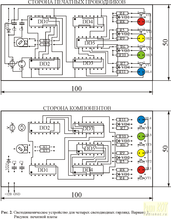

Схема электрическая принципиальная. Схема электрическая первого варианта устройства приведена на рис. 1. Здесь эффект «накопления» формируется благодаря четырем RS-триггерам, входящим в состав ИМС DD4 типа КР1564ТР2, которые представляют собой элементы памяти, предназначенные для запоминания включенного состояния соответствующей светодиодной гирлянды. На элементах DD1.1, DD1.2 выполнен генератор прямоугольных импульсов, работающий с частотой около 25 Гц. (Частоту можно изменять в широких пределах подстроечным резистором R2.) Счетчики DD2.1, DD2.2 срабатывают по спадам импульсов положительной полярности, приходящих на их счетные входы «CP» (выводы 2 и 10). Сигналы двух младших разрядов счетчика DD2.1 через элемент DD1.3 поступают на входы разрешения «&» (выводы 4 и 5) дешифратора DD3, который формирует уровень логического нуля на соответствующем выходе только при появлении уровней логических нулей на двух указанных входах разрешения (выводы 4 и 5). Рассмотрим работу устройства при начальном условии, когда счетчики DD2.1 и DD2.2 находятся в нулевом, а RS-триггеры, входящие в состав ИМС DD4, — в единичном состоянии. При этом на выходе элемента DD1.3 формируется уровень логической единицы, и дешифрация состояний DD3 запрещена — на всех его выходах присутствуют уровни логических единиц. Два такие логические уровня, приходящие на входы элементов ИСКЛЮЧАЮЩЕЕ ИЛИ (DD5.1…DD5.4), вызывают появление на соответствующих выходах уровней логических нулей, поэтому все транзисторы закрыты и гирлянды обесточены.
Первый же отрицательный перепад с выхода генератора увеличит состояние счетчика DD2.1 на единицу, поэтому на выходе его младшего разряда (вывод 3) появится уровень логической единицы, а на выходе элемента DD1.3 — уровень нуля. Дешифрация состояний DD3 будет разрешена, и поскольку счетчик DD2.2 находится в нулевом состоянии, то уровень логического нуля появится на выходе первого разряда дешифратора DD3 (вывод 15). Этот уровень перебросит первый RS-триггер DD4 в нулевое состояние (по входу «1R», вывод 1), но зажигания первой гирлянды еще не произойдет, поскольку на оба входа элемента DD5.1 в этот момент времени приходят уровни логических нулей, а значит, на его выходе также формируется уровень логического нуля.
При установке счетчика DD2.1 в четвертое состояние, на выходе элемента DD1.3 вновь появится уровень единицы, и дешифрация состояний DD3 будет запрещена. На выходе первого разряда DD3 (вывод 15) появится уровень логической единицы, и поскольку на выходе верхнего по схеме RS-триггера DD4 зафиксирован уровень нуля, то теперь на выходе элемента DD5.1 появится уровень «единицы», который приведет к открыванию транзистора VT1 и зажиганию первой гирлянды светодиодов (HL5…HL19) и светодиода HL1.
Очередной счетный импульс установит DD2.1 в пятое состояние, что приведет к выключению гирлянды светодиодов. Далее, при установке счетчика DD2.1 в восьмое и двенадцатое состояния, последуют еще две вспышки первой гирлянды (HL5…HL19) и светодиода HL1. При установке счетчика DD2.1 в пятнадцатое состояние, на выходе первого разряда (вывод 15) дешифратора DD3 сформируется уровень логической единицы, поэтому такой же уровень установится и на выходе элемента DD5.1, что приведет к фиксации транзистора VT1 в открытом состоянии и свечении первой гирлянды (HL5…HL19) и светодиода HL1 до момента сброса первого по схеме RS-триггера DD4 в нулевое состояние. Таким образом, будут сформированы три вспышки первой гирлянды со скважностью равной четырем с ее последующей фиксацией во включенном состоянии. Напомним, что скважностью называется отношение периода следования импульсов к длительности импульса. К примеру, в данном случае, скважности равной 4, при частоте генератора 25Гц, соответствует время свечения гирлянды 0,04 сек, при длительности пауз между вспышками 0,12 сек (полная длительность периода вспышки в данном случае составляет: T = 0,04 сек + 0,12 сек = 0,16 сек).
При переходе счетчика DD2.1 из пятнадцатого в нулевое состояние на выходе его старшего разряда (вывод 6) будет сформирован отрицательный перепад, который увеличит состояние счетчика DD2.2 на единицу. Далее последуют по три вспышки второй, третьей и четвертой гирлянд с фиксацией каждой из них во включенном состоянии после трех соответствующих вспышек. Задержка свечения всех гирлянд после их зажигания обеспечивается благодаря соединению третьего разряда счетчика DD2.2 (вывод 13) с третьим двоичным разрядом дешифратора DD3 (вывод 3). При этом состояния счетчика DD2.2 с четвертого по седьмое декодируются дешифратором DD3, но не используются, поскольку выходы четырех старших разрядов дешифратора DD3 (выводы 11, 10, 9, 7) остаются незадействованными. Таким образом, формируется задержка свечения всех гирлянд на время, равное половине длительности рабочего цикла. При достижении счетчиком DD2.2 восьмого состояния, на выходе элемента DD1.4 формируется короткий отрицательный импульс, который устанавливает все RS-триггеры DD4 в единичное состояние, и далее рабочий цикл повторяется.

Конструкция и детали. Первый вариант устройства собран на печатной плате (рис. 2) из двухстороннего стеклотекстолита толщиной 1,5 мм размерами 50 x 100 мм
второй вариант (рис. 4) — 65 x 110 мм
а третий вариант (рис. 6) — 80 x 130 мм

Напряжение источника питания может быть выбрано в диапазоне 9 — 15 В, конечно, с учетом подбора номиналов токоограничительных резисторов. В налаживании устройства практически не нуждаются. Собранные из исправных деталей и без ошибок, они начинают работать сразу при включении. Подстроечными резисторами в схемах генераторов можно изменять скорость переключения светодиодов, а во втором варианте устройства — также продолжительность задержки свечения гирлянд после прохождения всего рабочего цикла.
