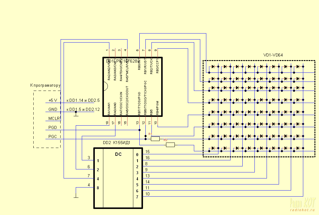

  • Что такое светодиодная матрица и в чём её прелесть..Матрицу можно представить как таблицу(в нашем случае 8x8) в каждой ячейке которой находится светодиод. Это позволяет создать дивайс который сможет "нарисовать" нам простейшую картинку.
  • Как рисовать? Для своего проекта я выбрал построчную прорисовку (порт Б используется для вывода содержания строки, а порт А (0-2 выводы) - для выбора строки).
Схема
  • простота
    компактность
    возможность внутрисхемного программирования
    доступность элементов
    Обозначения в схеме
    DD1 - мозг всей схемы. Его мы будем прошивать, а он в свою очередь управлять нашей матрицей (pic16f628a)
    DD2 - дешифратор. Производит выбор рисуемой строки строго по указанию "мозга" (к155лн1)
    R1,R2 - развязка для подключения внутрисхемного программатора (около 100 Ом)
    VD1-VD64 - светодиодная матрица (любя одноцветная матрица 8х8 на ваш вкус)
    Программная часть
    В программной части я представляю вашему вниманию генератор прошивок. Точнее сказать небольшой редактор. Он позволит самостоятельно создать и записать анимацию в контролер. Описание ПО постараюсь сделать позже.
