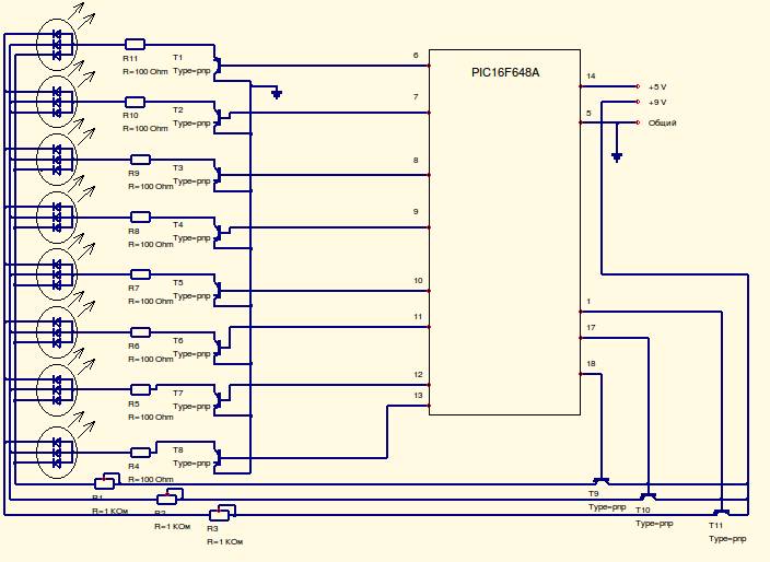

Хотелось сделать что то интересное и необычное..Меня всегда увлекали огни..И тут в голову приходит идея сделать гирлянду из RGB (3-х цветные) светодиодов.
В предыдущих статьях я публиковал одноцветные бегущее огни, но 3-х цветный светодиод состоит и 3-х кристалов разного цвета(красный,синий,зелёный), что должно позволить получить любой цвет (в теории).
Вот схема которая у меня вышла

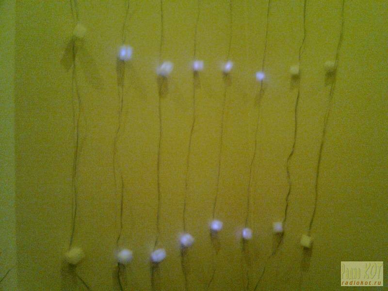

Так как светодиоды у меня оказались китайские, в схеме добавлены 3 переменных сопротивления, они позволяют выставить белый цвет. В результате данного эксперимента я выяснил, что понятие белый для каждого из 24 светодиодов разное (часть из них светят розоватым, а часть зеленоватым), но это всё оказалось не столь важно. Для того что бы всё смотрелось более завораживающим на каждый из светодиодов был надет кусочек белого поролона.
Вот что у меня в итоге вышло
