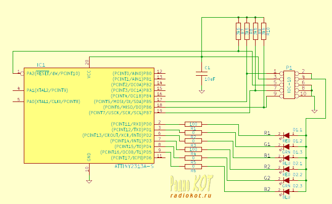

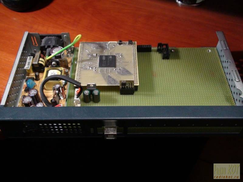

  1. Корпус и блок питания – использовалось то, что было под рукой, а именно корпус и блок питания от старого сетевого свитча. Блок питания имеет на выходе два напряжения - +5в по-слабее и +3.3в по-мощнее. Было решено использовать линию +5в для питания процессоров, а линию +3.3в – для питания светодиодов. Если у Вас будет источник питания только +5в – это не страшно, так как контроллеры RGB светодиодов на ATTiny2313A могут работать и от +5в только надо подобрать токоограничивающие резисторы для светодиодов. Я подбирал по току 10ма при напряжении на 0.3в меньше чем напряжение питания светодиодов.

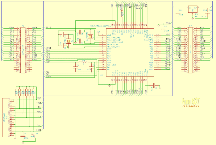

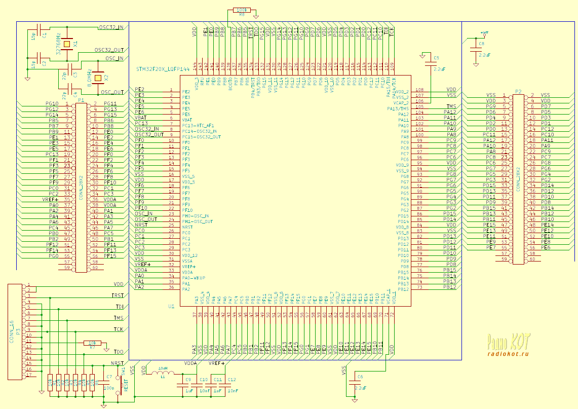

  2. Контроллер гирлянды на STM32F2XX. В архиве со схемами, программами и чертежами плат есть два варианта платы – для 64pin QFP корпуса и для 144pin QFP корпуса. В качестве бонуса еще есть чертеж платы для STM32F1xx в корпусе 64pin QFP, благо STM32F1 и STM32F2 варианты отличаются только назначением двух выводов. В кажестве разъема JTAG использовался разъем под плоский кабель XF2W-1615-1A. Плата переходника на стандартный 20-контактный разъем есть в файлах приложеных к этой статье.

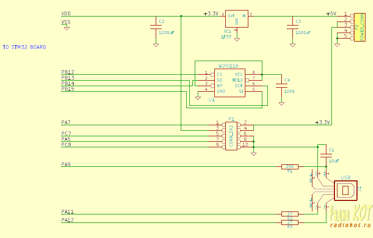

  3. Макетная плата, на которой установлены платы контроллера гирлянды на STM32F2XX, SPI eeprom (я использовал W25Q16 емкостью 16 мбит, выпаянную из какой-то старой платы, возможна замена на другую, только придется менять параметры файловой системы и вносить коррективы в протокол общения с микросхемой памяти).

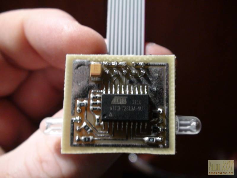

  5. Контроллеры RGB светодиодов (в моем варианте 16 штук). Используется процессор ATTiny2313A. Позволяет управлять двумя RGB светодиодами. Номер контроллера записывается по адресу 1 в eeprom. Он не может быть нулем так как нулевой номер контроллера используется для обращения ко всем контроллерам сразу. В моем варианте с 16-ю контроллерами они имеют номера с 1 по 16 соответственно.
Все схемы нарисованы с помощью KiCad. На схемах плат STM32 я не указывал блокировочные конденсаторы в цепях питания. Они имеют следующие номиналы: те которые 0402 и 0603 – 0.1uF, те которые 1206 – 2.2 uF. Самые большие – 100uF или 47uF.

           Фото контроллера RGB светодиодов:
         Фото платы для STM32F2 144pin QFP:
  Фото устройства:
