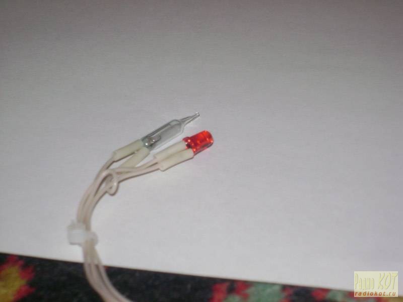

Гирлянда будет состоять из 8ми лампочек и 15ти светодиодов.
На фото лампочка и светодиод на конце гирлянды. Лампочка на 13,5 В, которая использовалась в советской гирлянде, светодиод сверхъяркий 5мм.

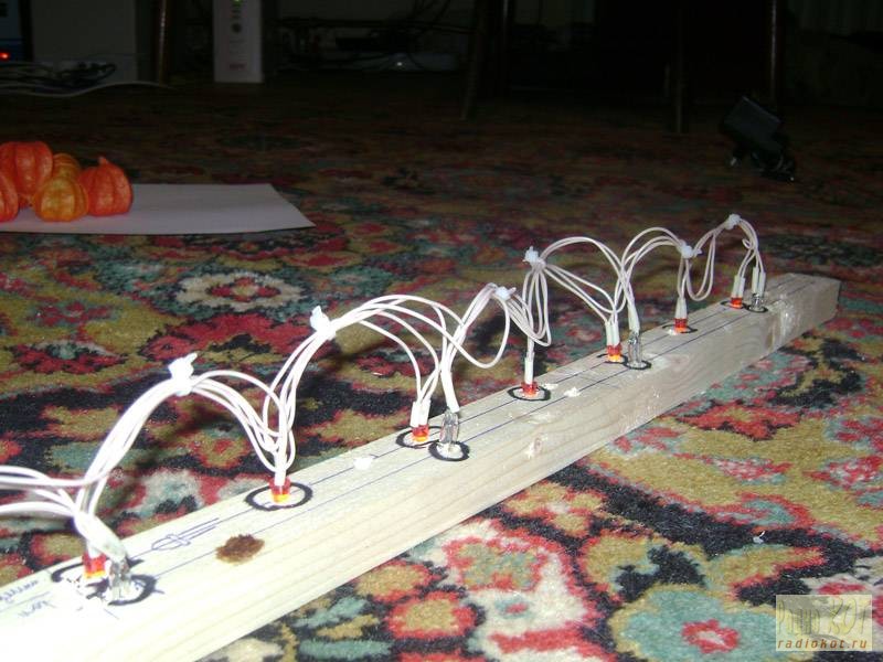

Из доски делаем сборочный кондуктор. У меня в гирлянде расстояние между светодиодами 10см, лампочки стоят через один светодиод. Поэтому для удобной сборки на кондукторе я сделал отверстия с шагом 6-7см.
На этом фото хорошо видно расположение лампочек относительно светодиодов.

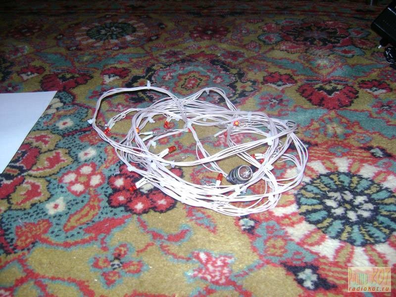

Собираем гирлянду. Сначала готовим необходимое количество соединительных проводов нужной длины, затем обрезаем и лудим выводы лампочек и светодиодов. Теперь вставляем в кондуктор лампочки и светодиоды. Затем распаиваем согласно схеме (её покажу позже). Перед распайкой не забудьте надеть на провода кембрики для изоляции. После того, как закончите распаивать, при помощи кабельных стяжек соедините провода вместе с учётом их избыточной (для кондуктора) длины. Дальше извлеките гирлянду из кондуктора и проверьте её.

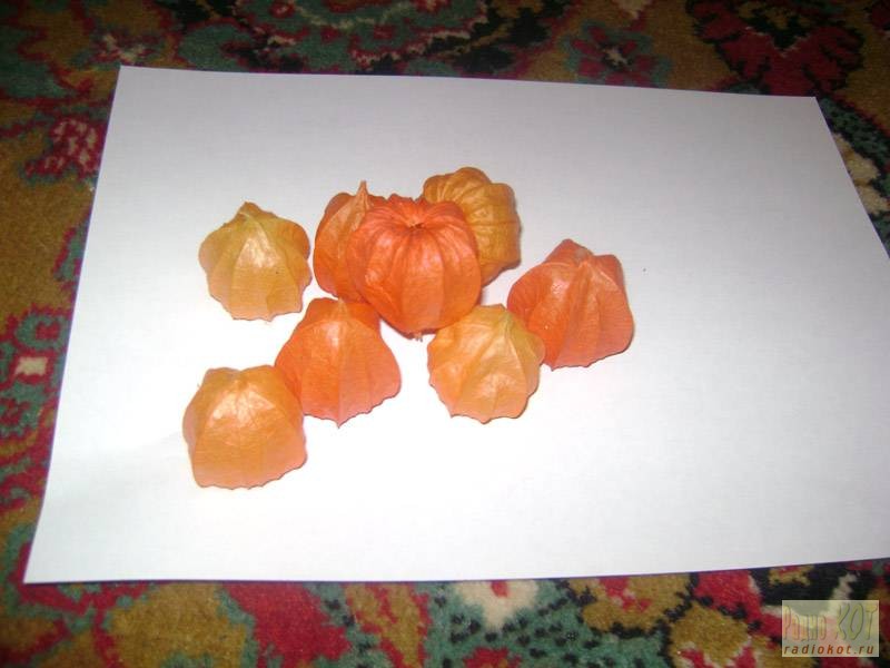

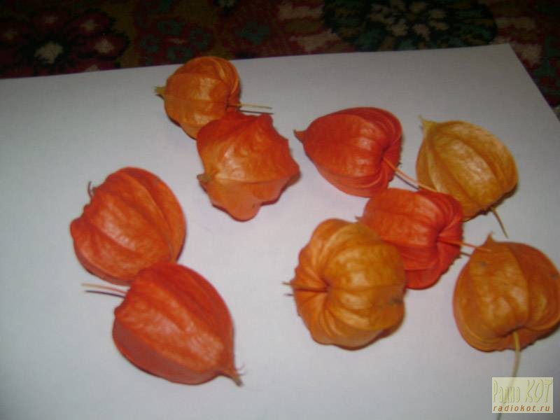

Едем дальше. Как известно, голые лампочки в гирлянде смотрятся не очень хорошо. Их надо снабдить плафонами. У меня на даче уже не первый год растёт фезалис. Осенью на кустике вырастают вот такие цветочки:
 Из них нужно аккуратно удалить черешки и внутреннюю ягодку, оставив отверстие нужного диаметра для лампочки на месте черешка. Должно получиться примерно так:

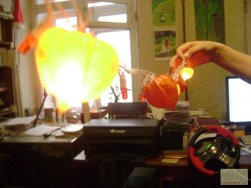

Теперь надеваем их на лампочки.

Гирлянда готова.

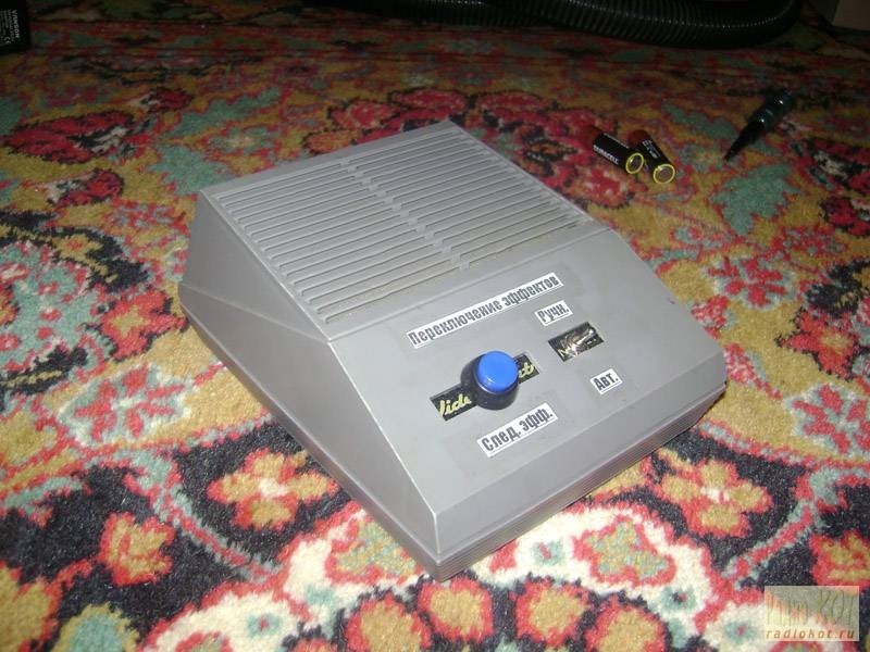

Блок управления.

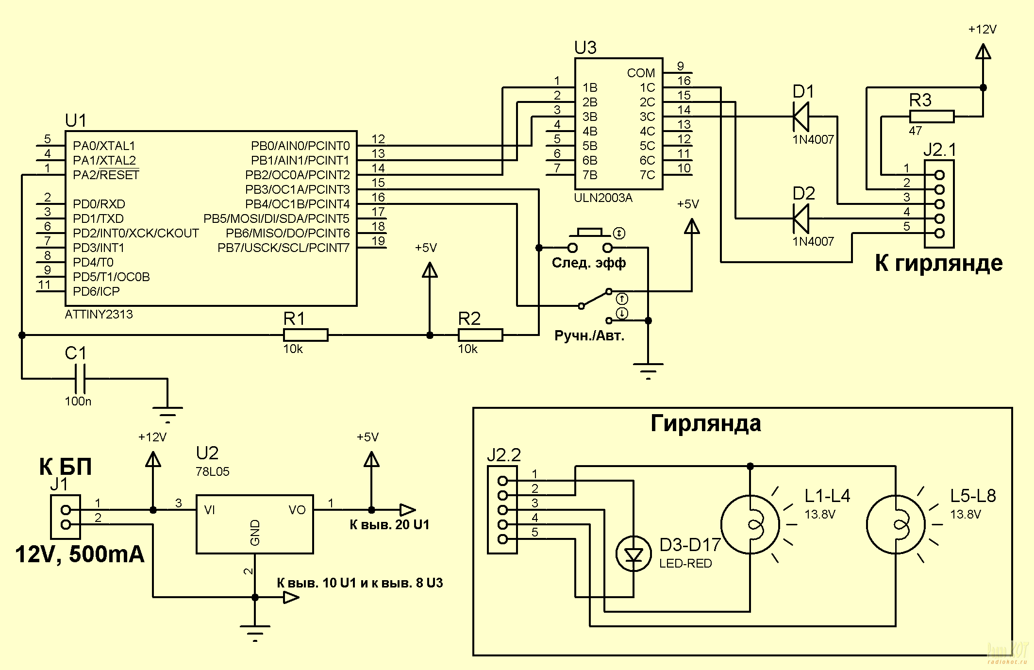

Блок управления должен иметь несколько программ управления, а так же возможность автоматического или ручного переключения этих программ. Делать будем, как я уже сказал в начале, на МК. Подумаем, какой МК нам нужен. Нужно иметь кнопку для ручного выбора программыи и переключатель для выбора режима работы (ручной/автоматический) - это два порта ввода/вывода. Ещё нужно три выхода для управления тремя каналами гирлянды - ещё три порта. Всего не менее пяти. Подходящий МК - ATTiny13 в DIP8. Но вот проблема: в магазинах, в которые можно добраться пешком его нет, а в том, в котором он есть, он стоит 60 руб. да ещё плюс дорога на метро туда-обратно 50 рублей, итого 60+50=110 руб. за ATTiny13. В то же время в магазине под боком есть ATTiny2313 за 75 руб. Это куда меньше. Значит, на нём и будем делать.

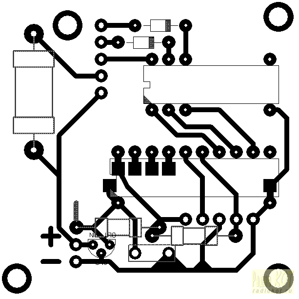

Схема была придумана такая:

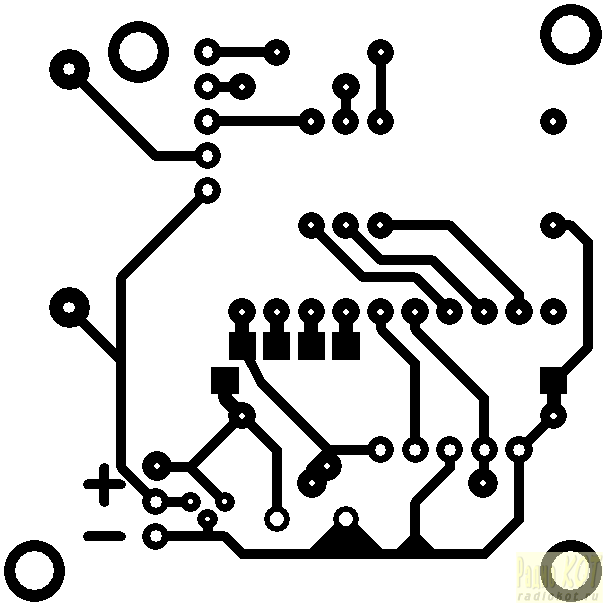

Описывать тут особо нечего. R1C1 - цепь сброса для МК U1, U2 - стабилизатор напряжения для питания МК, R2 - подтяжка для кнопки, D1 и D2 - диоды для предотвращения засветки ламп, U3 - микросхема ключей для отсутствия пайки отдельных транзисторов (лень), R3 - токоограничительный резистор для светодиодов (его нужно рассчитать для своих светодиодов). В прямоугольничке с надписью "Гирлянда" нарисована схема гирлянды. Светодиод нарисован один, но их должно быть 15 в параллель, лампочки нарисованы по одной, но их должно быть по 4 в параллель. Все лампочки в гирлянде разделены на две цепочки через одну. По схеме, вроде бы, всё. Ниже печатка (слева монтажная схема, справа печатка для ЛУТ"а (зеркалить не надо, вид со стороны компонентов)):

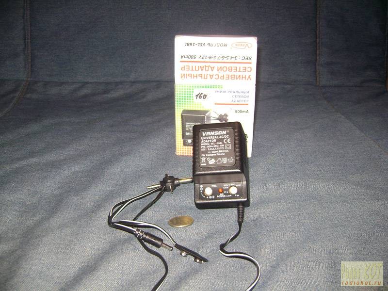

Устройство сделали, но вы ведь обратили внимание на разъём J1 на схеме, не так ли? Туда подключается БП. Найти нормальный трансформаторный БП на 12 В по приемлемой цене я не смог, пришлось купить такое китайское чудо:
Так его оставлять было нельзя (делаю-то для пожилых людей, поэтому крутилки нужно убирать), и я его переделал, убрав крутилки и припаяв вместо этой кучи разъёмов один единственный. Вот:

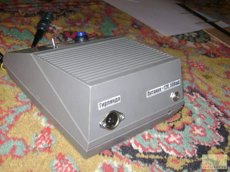

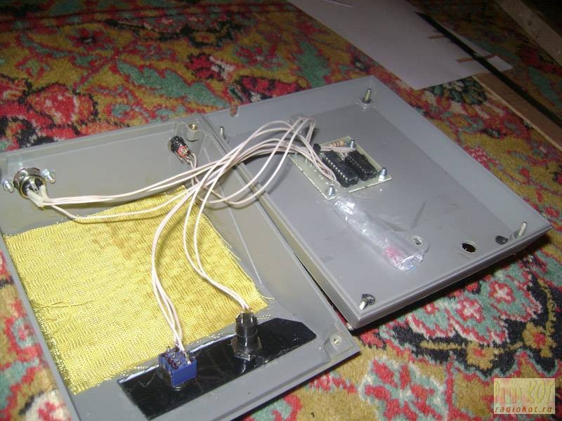

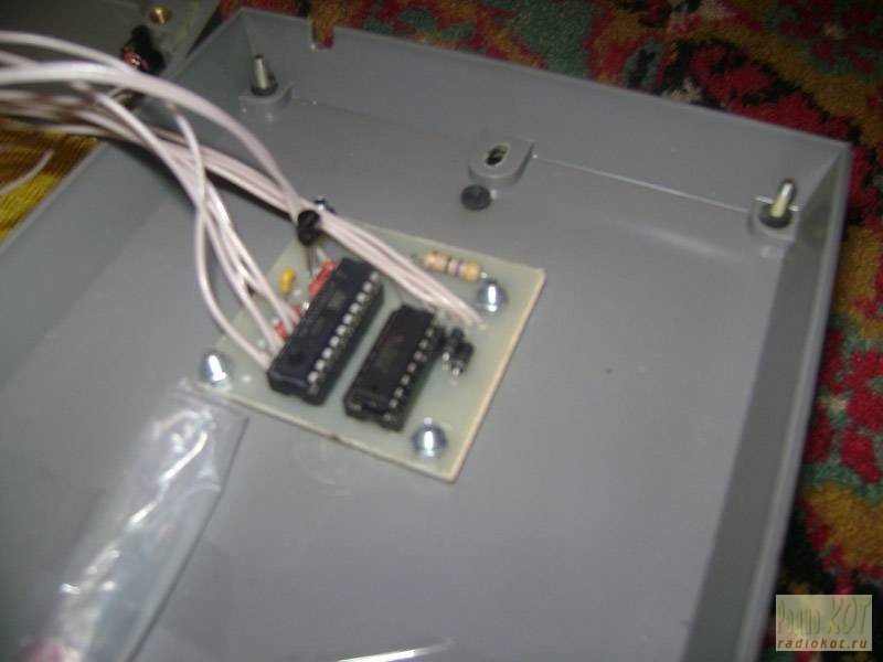

Блок управления с разных ракурсов:
Блок управления внутри и плата блока управления:

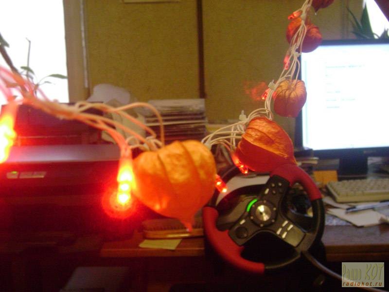

Включенная гирлянда:
