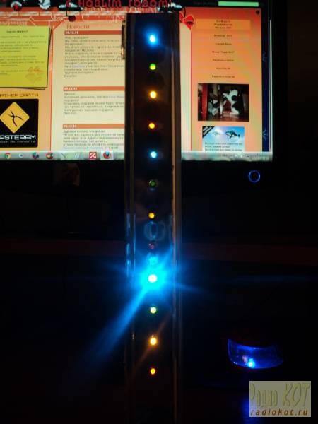

   Добрый вечер, коты и кошки. Как Вы уже догадались, стремительно к нам приближается Новый Год. От имени почётного 24го КотоМороза, я решился рассказать о своём недавнем произведении. Началось всё таким же погожим зимнем вечером как и сегодня. Сидел я перебирая детали и мой зоркий глаз пал на "балки" для ЛДСок.

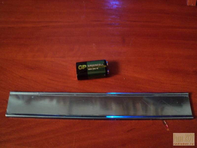

   Сразу представил яркий бегущий огонёк на них и начал творить. Для начала необходимо отрезать подходящий кусок из центра ЛДСки. Длиной 35см-40см. После, обрабатывыем концы плоскогубцами (выпрямить) и напильником (сгладить).
    Затем размечаем на задней стороне 12 отверстий для светодиодов. Лично я брал 3мм светики с отступом по 2см между ними. С одной стороны надо отступить 5см для подставки. Сверлим и обрабатываем отверстия. Если нет подходящего сверла, отверстия можно пробить гвоздём или шурупом. Сам так сделал, вроде не очень плохо вышло. . .
    Вставив светодиоды, фиксируем их клеем и оставляем сохнуть. В это время собираем небольшую и очень простую схемку, приведённую ниже. Учтите, если Вы хотите использовать меньше светодиодов, 2-3 штуки, обязательно добавьте в цепь резистор на 100Ом. В противном случае, светодиоды выпустят волшебный дым или просто погаснут на веки... Как повезёт уж...
    Можно использовать транзисторы КТ3102, КТ315 или им подобные, с любыми буквенными индексами. Светодиоды с током потребления 10мА-20мА любых цветов свечения. Ёмкостью конденсаторов так же можно варьировать, в разумных пределах конечно. Мне больше всего при 47мкФ понравилось. . .
    При правильной сборке, схема сразу включается и радует создателя ярким перемигиванием. Если ставить светодиоды 3мм, то потреблять она будет около 15мА, со светодиодами 5мм не пробовал, но думаю, что врятли более 30мА. Таким образом стандартной Кроны хватит на 40 часов непрерывной работы для 3мм или 20-30 часов непрерывной для 5мм светодиодов соответственно. Как по мне, очень даже не плохо. . .
