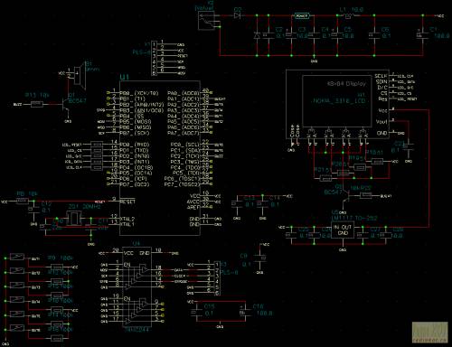

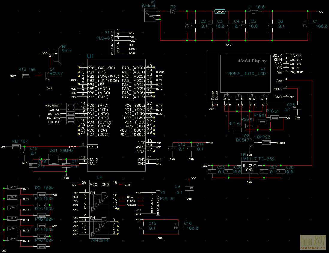

Схема пульта:
В качестве источника питания используется внешний стабилизированный блок питания на 5В («адаптер»), поэтому подсистема питания весьма проста. В качестве элементов управления – 6 «тактовых» кнопок, в качестве экрана – LCD от Nokia 3310 (см. статью , при их стоимости на уровне 50р – реальный конкурент светодиодным индикаторам), зуммер для озвучивания нажатий на кнопки, светодиоды подсветки экрана – никакой экзотики. Я решил не насиловать экран питанием от 5В (хотя есть информация, что он вполне себе нормально живет в такой ситуации) и поставил ему отдельный стабилизатор на 3,3В, а вот для согласования логических уровней решения в виде последовательных резисторов в цепях данных экрана и вправду вполне достаточно.
Для управления сдвиговыми регистрами нужно 3 сигнала (Data, Clock, Strobe), они выводятся на разъем и далее во внешний мир (к гирлянде) через буфер 74HC244. Деталь, в общем-то не обязательная, но лишней не будет.

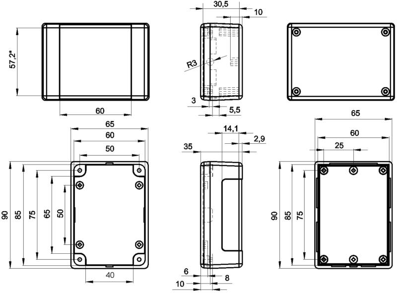

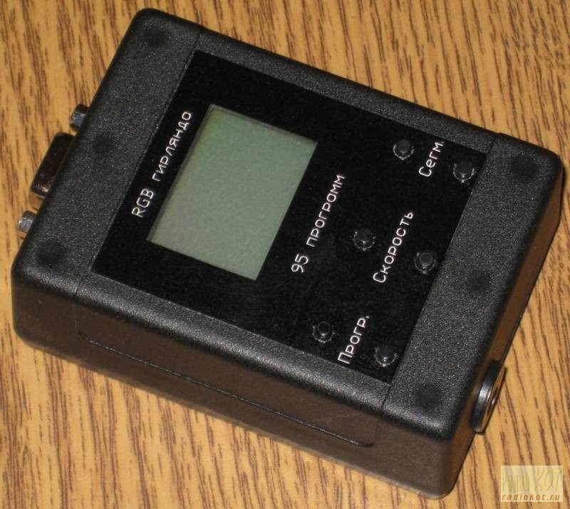

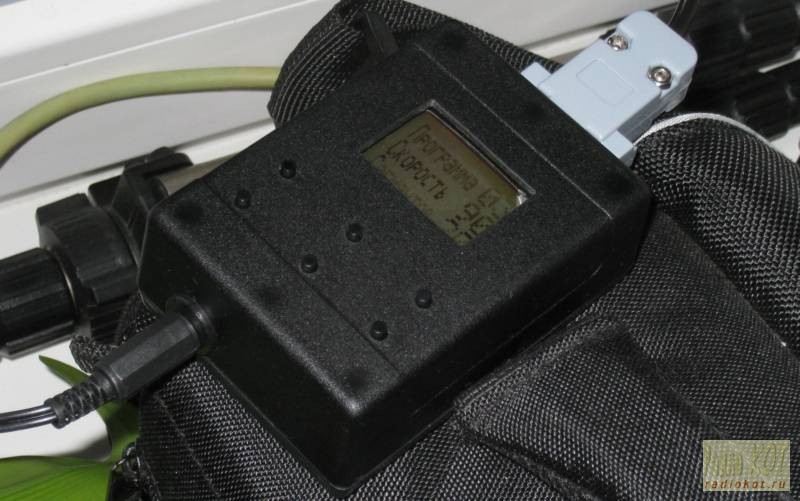

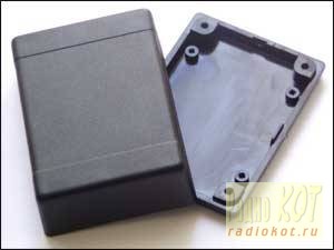

Конструктивно все это оформилось в корпусе КА12 от Мастеркита:
Чертеж для желающих:

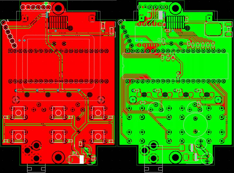

Плата разрабатывалась именно под эту коробочку:
При сборке нужно учитывать, что под экраном с обратной стороны платы располагаются некоторые компоненты (тот же микроконтроллер, например), поэтому их нужно монтировать так, чтобы над поверхностью платы со стороны экрана не выступали выводы или наплывы припоя.

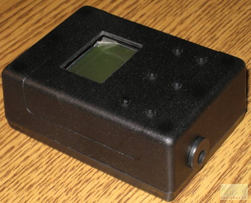

Разъем питания на плату не устанавливался (применен разъем другого типа), в качестве выходного разъема применен DB-9F. После упиливания корпуса все это выглядело так:

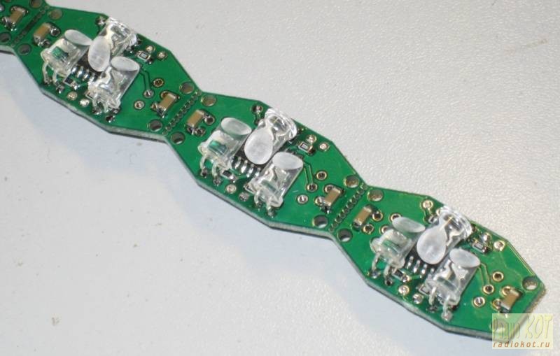

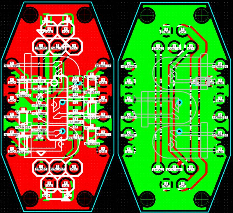

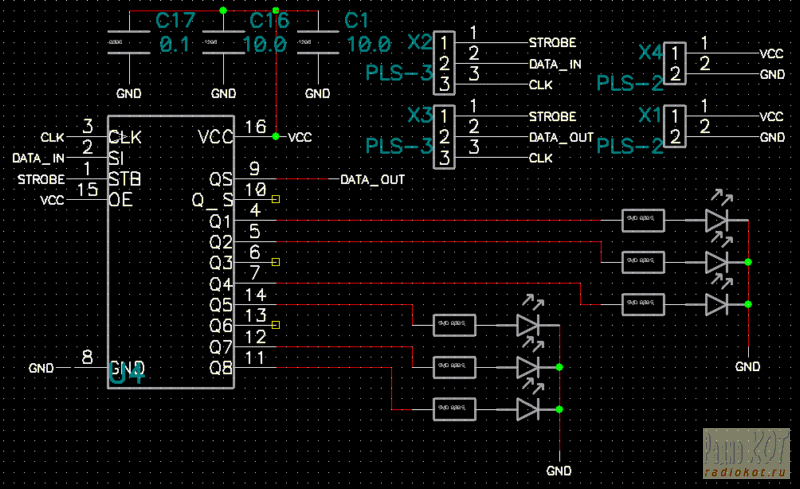

Схема одного звена такая:
Сдвиговый регистр с подключенными к нему 6 светодиодами и два разъема, входной и выходной. Плата для этого дела:
Как видно, светодиоды располагаются с обеих сторон платы. Это сделано для более равномерного распределения светового потока, чтобы плата светила при взгляде на нее с любого направления (забегая вперед с кажу, что светодиоды одного цвета с разных сторон платы работают синхронно) . Собранные платы выглядят так:
Я применил обычные 5 мм светодиоды, спилив их под углом 45 градусов на обычном наждаке. Опять же, для целей более равномерного распределения света, а то очень уж они были у меня направленные – около 10-15 градусов.

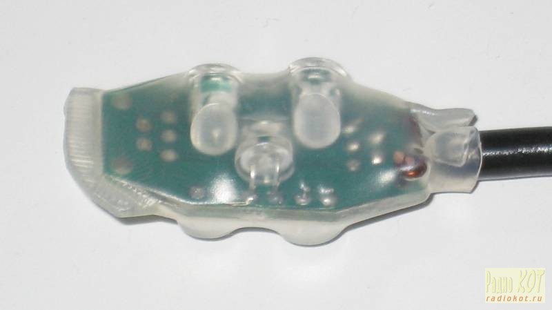

Всего было изготовлено 20 таких сегментов, между собой они соединены отрезками кабеля КММ-4 (4 жилы + экран, что как раз обеспечивает передачу трех информационных сигналов и питания). После сборки и проверки каждый сегмент был дополнительно запакован в прозрачную термоусадку (на фото – последний сегмент цепи):
В результате светится эта штука вполне себе равномерно.
