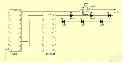

Вот поставил дома небольшую елку возле телевизора и оказалось что нехватает чего-то..
Решил собрать гирлянду в скутище на работе..
Собственно вот  схема:
Простая до безобразия.
Поставил туда все что валялось под руками.
собрал схему, написал небольшую программу и все замигало.
В программе присутствует 6 еффектов разных по длительности. Меняются они автоматически: в программе задействован счетчик который считает еффекти и по достиженни указанного значение перекидывает на следуючий и обнуляется.
Это - видео работы.
Сборка заняла - минут эдак - 20
Написание программы - 30
Светодиоды включени последовательно по 3 шт. через резистор 100 Ом (на схеме забыл указать)
У моей гирлянды светодиодов всего 12.
