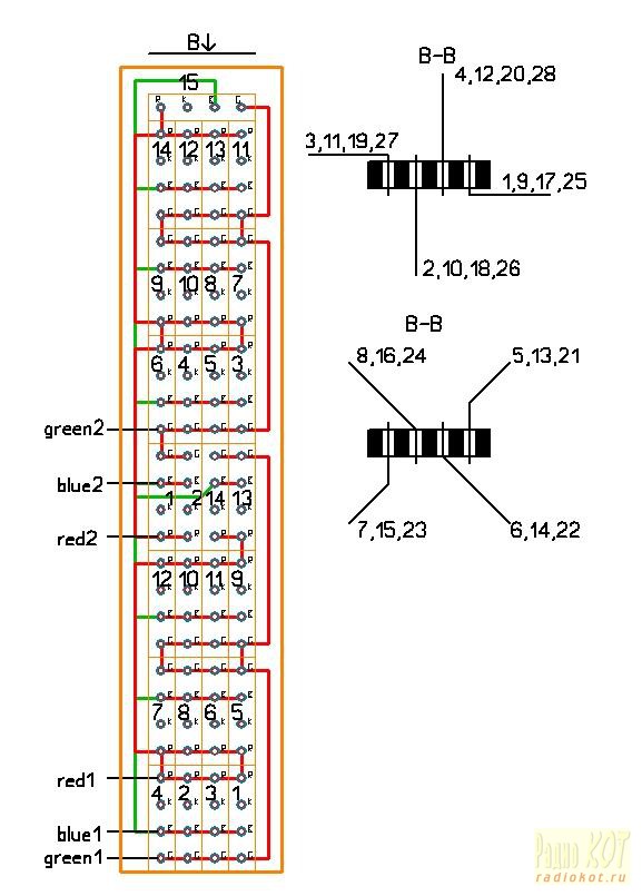

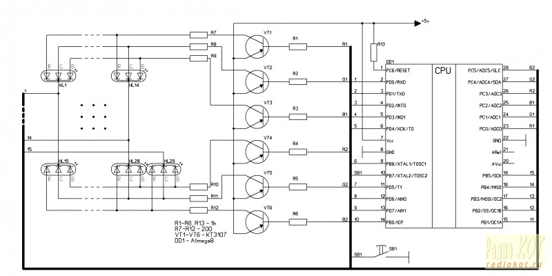

И в голове начала зарождаться идея, идея не простой плоской елочке, а золотой. Шучу. Не золотой а 3D, да еще и RGB !!! Итак. Барабанная дробь. Предлагаю на ваше обозрение, внимание и повторение эту конструкцию «RGB-3D ёлочку».  Данное устройство не нуждается в наладке. После правильной сборки начинает работать сразу. Перечень элементов: Микроконтроллер Atmega8 – 1 шт RGB-светодиоды – 29 шт Резисторы 150 Ом – 15 шт Резисторы 10 К – 6 шт Транзисторы КТ3107 (bc557) – 6 шт Кнопка – 1 шт Взглянем на схему.   Светодиоды включены в матрицу 2*15, с учетом то что в одном светодиоде 3 цвета, то матрица получилась 6*15. Последнего светодиода HL30 нет, ввиду его ненадобности. Думаю остальные комментарии тут не нужны. Самое главное это соблюсти правильность монтажа, особое внимание следует уделить светодиодам! Точнее их расположению. Распиновка светодиодов:   R – red – красный B – blue – синий G – green – зеленый K – катод – общий «минус» Так же следует уделить внимание фьюзам микроконтроллера. Они должны быть настроены на внутренний RC-генератор 8 мГц.Программа написана и скомпилирована в среде algoritm BUILDER. Имеет 10 режимов, которые выбираются нажатием кнопки SB1:

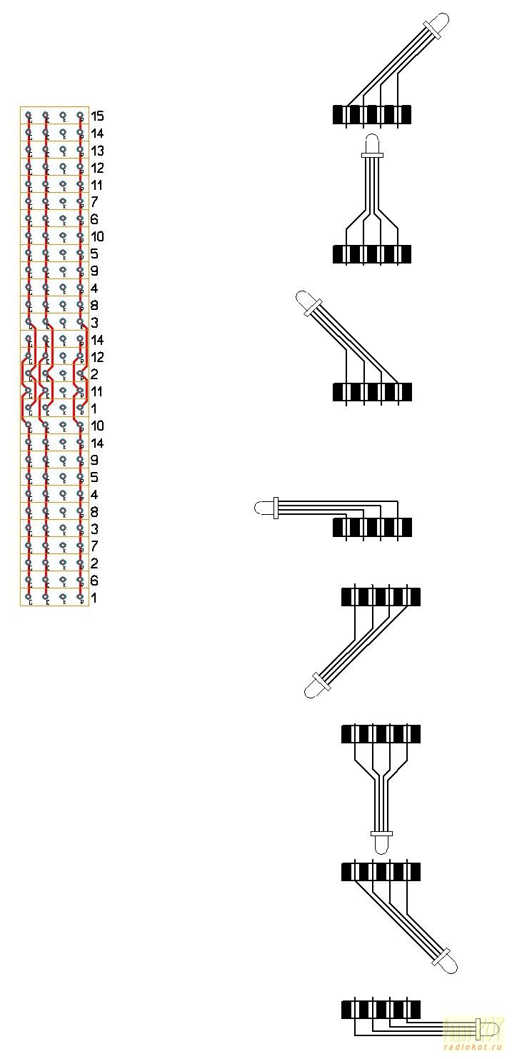

  6. 7 цветов* бегут линями по кругу
  7. Вся елочка мигает 7-ю цветами*
  8. 7 цветов* бегут по кругу вверх
  9. Псевдо случайный эффект + несветящиеся
  10. Псевдо случайный эффект, без несветящихся

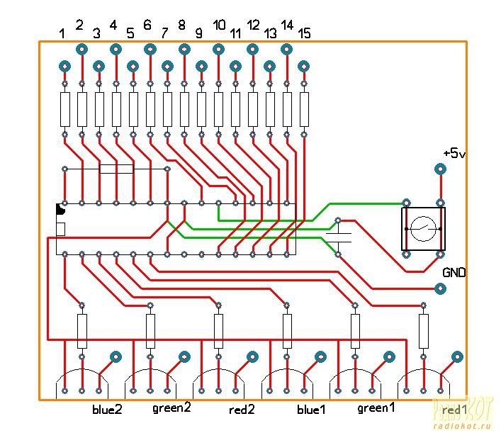

*7 цветов – красный, желтый, зленный, голубой, синий, фиолетовый, белый. Повторюсь, особое внимание следует уделить светодиодам, точнее их расположению. Лично я посчитал более легким такое исполнение светодиодной части:   Так же есть и второй вариант:   Выбирать вам. Теперь о сердце 3D-RGB-елочки. Основная плата:   Выполнена на двухстороннем стеклотекстолите. Думаю сложности не будет в её изготовлении. Да, чуть не забыл, вид со стороны дорожек (т. е. если плату положить вниз деталями, то должны видеть только красные дорожки; зеленые дорожки(их всего три) – со стороны деталей)). Наладки устройство не требует (!). Полностью автономное (если источником питания будет служить аккумулятор). Отличный подарок ко дню рождения Кота и к Новому году!!!
