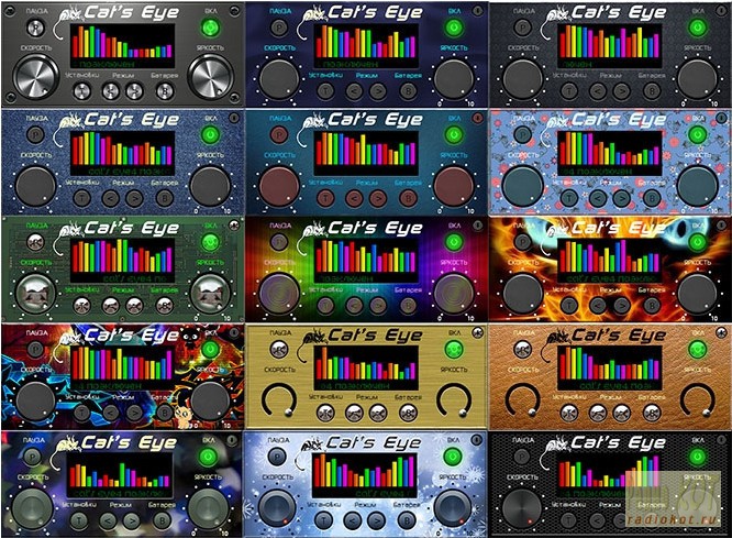

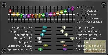

Я там про новую шкуру писал, так вот, их я теперь имею много! И лучше вам раз увидеть, чем услышать!
Да и вы можете попробовать себя в роли Зайцева или Юдашкина - авторы вам для этого выкройки оставили. Читайте в хелпе, как по выкройкам новую шкуру сделать.
Раньше жаловались, что настроек не хватало, а теперь как бы не начали жаловаться, что их много.
Есть в этих настройках одна изюминка - поканальные регуляторы (18 штук) сохраняют свои настройки для каждого из 30 режимов ЦМУ. Так что играться - не переиграться. Это вам не клубочек по полу гонять!

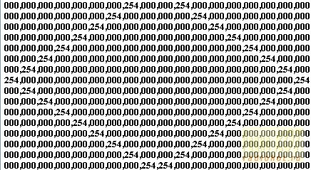

Поработали авторы и над бегущими огнями.
Открываете файл в блокноте, и ваяете, ваяете, ваяете - а затем на базу, с другими поделится.

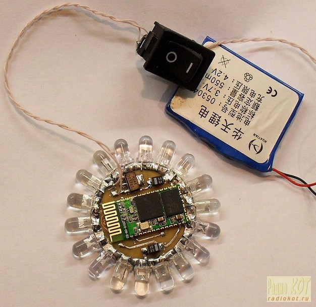

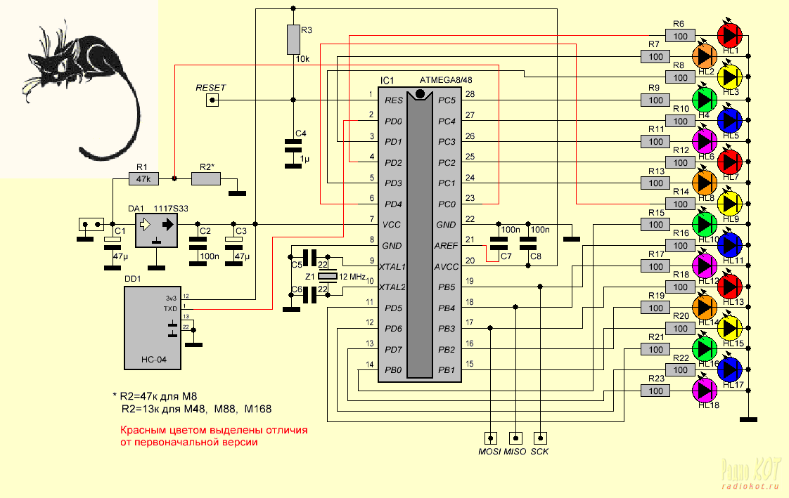

Да так, шестеро их без меня и семеро со мной. Теперь от одной кормушки (системный блок или ноутбук) Вискас (USB) можно получать шестерым Котам!
Ещё один на своих собственных харчах (аккумулятор), но играет в общем ансамбле слаженно, подчиняясь как и первые шесть, одному дирижеру (Софту).

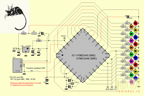

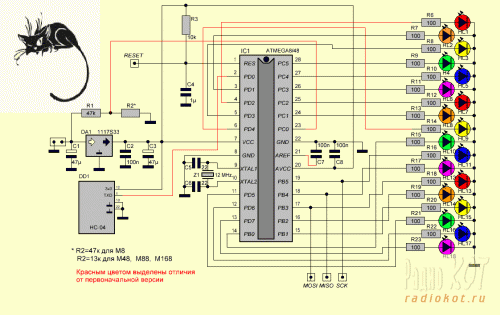

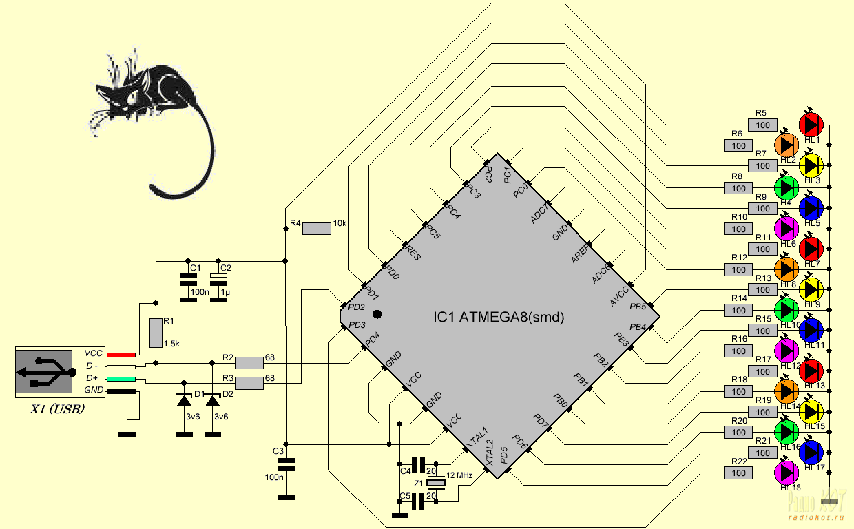

Ну а чтобы глазками мигать (ВОТ В ЭТОМ ТО ВСЯ И ФИШКА!), железо нам нужно.
И здесь также богатейший выбор для любителей разведения котов - варианты DIP и SMD, с поводком(USB) и без(Bluetooth).
А вместо сердца - пламенный мотор (Модели М8, М48, М88, М168)!

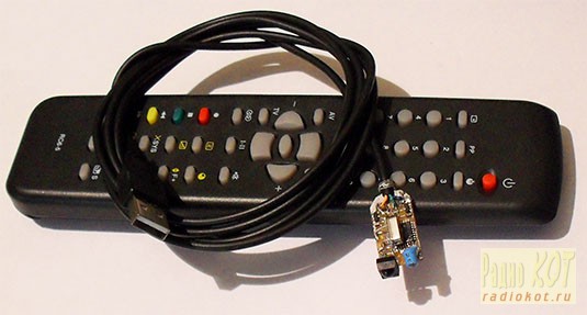

Все говорят, что коты - ленивые животные. Как бы не так! А пульт ДУ кто придумал и сделал? А вы говорите - ленивые...
