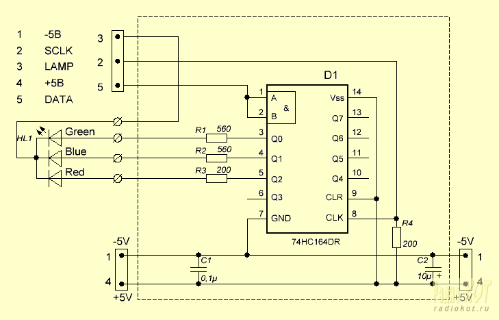

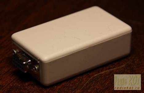

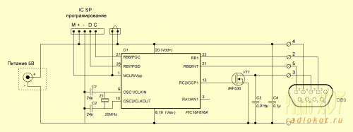

Рис. 1 Схема контроллера

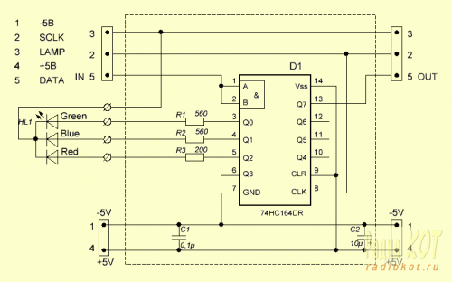

Рис. 3 Схема терминального элемента

Гирлянда состоит из 30 элементов. Каждый элемент состоит из RGB светодиода и сдвигового регистра. Формирование кадра осуществляется по интерфейсу SPI, включение и выключение всех светодиодов выполняется с использование ШИМ модуляции, что позволяет получать эффект плавного включения/выключения всей гирлянды. Индивидуального плавного включения/выключения для каждого элемента не предусмотрено.
Контроллер гирлянды выполнен на PIC16F876A (PIC16F876 тоже подойдет).

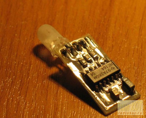

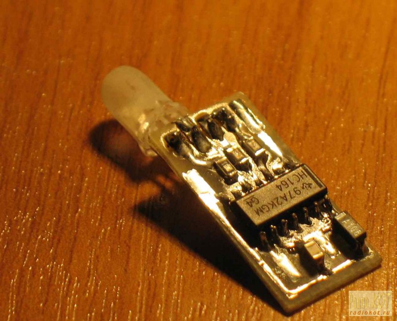

Элемент собран на одностороннем текстолите, с применением SMD деталей, что позволяет разместить управляющею схему на плате размерами 10х20 мм.

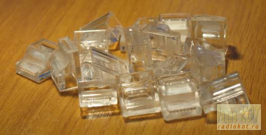

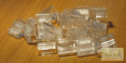

В качестве светорассеивателя применяется обточенный коннектор RJ-45. Светорассеиватель приклеивается клеем, например COSMOFEN СА-12.

Выбор программы, число повторов, время выполнение программы, цвет применяемый в текущей программе выбирается случайно. Генератор случайных чисел использует младший бит (самый шумный) аналогового входа, висящего в воздухе. Полученный бит сдвигается влево  и так выполняем 8 раз,  пока не получаем случайный байт.
Номер программы  выбирается случайно и после использования ставится флаг. В случае повторного выпадения этого же номера выполняется следующая. Таким образом имеем круг, внутри которого случайно выполняются программы, по одному разу. После прохождения всех программ сбрасываются все флаги и идем на новый круг. Ручного выбора программы, скорости, числа повторов, цвета не предусмотрено.

При покупке необходимо обратить на цоколевку светодиода - расположение цветов по ножкам бывает разным. Светодиоды нужны с общим катодом и никакими другими (обоснованно работой сдвигового регистра 74HC164).
Красный цвет оптически менее яркий, хотя потребляет больший ток. Добавочный резистор на красном меньше в 2,5 раза.
Так как линия SCLK SPI интерфейса идет от контроллера и все элементы висят на ней параллельно, то на длине около 2,5 метров идет искажение сигнала на конце гирлянды из за переотражения сигнала. В результате последующие элементы некорректно отображают цвет. Поэтому на последнем элементе ставится терминальный резистор около 200 Ом, который согласовывает линию связи SCLK. Он ставится между SCLK и «+». Один из выводов резистора ставится на площадку от танталового конденсатора, соответственно на терминальном элементе тантал не ставится. Линия DATA идет последовательно от элемента к элементу, поэтому сигнал по все длинне имеет правильную форму.
Танталовые конденсаторы ставить на каждом элементе не нужно, вполне хватит пяти штук по всей гирлянде на равных расстояниях.

Фольга на фотографиях с обратной стороны не нужна, ее наличие объясняется отсутствием в продаже тонкого одностороннего текстолита.

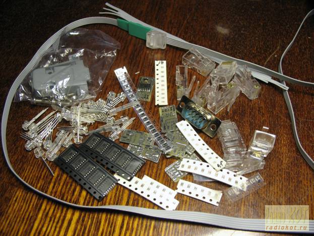

Элементы:
Корпус для сборки – 20-33.
Размер SMD – 0805
Тантал - корпус тип А
RGB диод – с общим катодом, матовые (можно просто ошкуренные)
