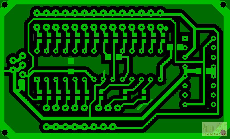

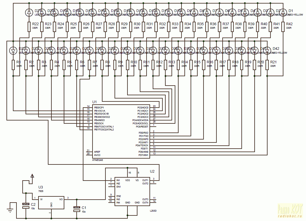

В предверьях Нового года, решил сделать новогоднюю гирлянду для мини ёлки на микроконтроллере.
Гирлянда состоит из 21 светодиода. В устройство заложено 11 эффектов: 8 программ на синих, красных, желтых светодиодах и 3 программы на белых светодиодах. Напряжение питания гирлянды от 7 до 15 вольт. Длинна гирлянды составила один метр, при желание длину можно изменить. Фюз биты на 8мГц.
Файлы:
Печатная плата.
Код для МК.
